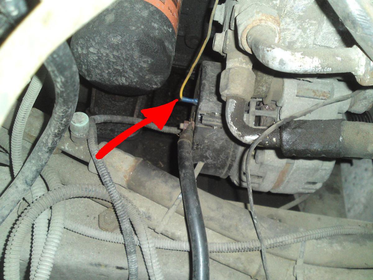

Вот фотка - не понятного назначения провод выходящий из гены!
Я его отсоединил - исчезла лама Акб на приборке - особых изменений не заметил! Генератор возбуждается нормально и тахометр попрежнему работает итп!
Для чего этот провод и куда он идет?
На лампу и возбуждения генератора!

Тогда почему гена возбудился без него?
А как в Газельках тахометр работает? От какого датчика?
Тахометр от мозгов, а генератор самовозбуждаюсийся сейчас.

Алексей спс!
А провод тогда зачем? Только лампа акб?
А физически откуда из гены этот провод торчит? Это он и есть W?

Алексей спс!
Да, и возбуждение она же!

Возбуждение же само собой?

Алексей спс!
Он есть +D

Так ведь плюс для начала возбуждения гена может получить от своей же плюсовой шпильки которая присоединена к акб!
Так кто мне разьяснит как и от чего работает тахометр газелищи?

У разных газелей по разному. У одних от генератора. у других от мозгов, но сигнал управления катушкой, у третьих ( с электронным щитком приборов) от мозгов.

А от мозгов если работает - что приходит на тахометр? Напряжение? Частота?
Импульсы .т.е. частота.
+D-вывод на лампу диагностики,так же через эту лампу осуществляется подпитка цепи возбуждения
Можно,только ротор будет сосать аккум постоянно 5-ти амперным током.Если схему реле-регулятора не переделаете
