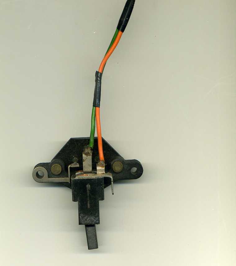

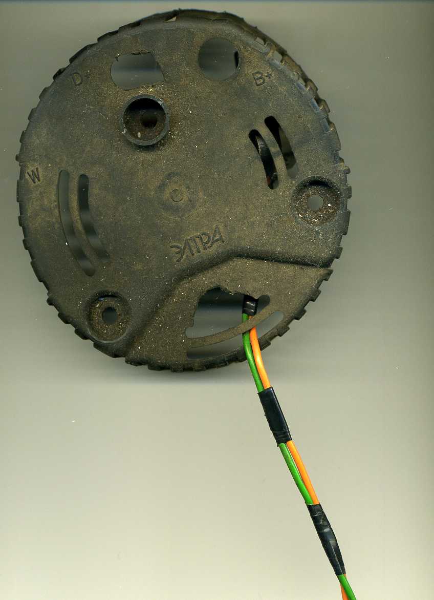

всё нормально ставится припаиваешь к своему регулятору ничего откусывать ненадо вы водяться провода через заднюю крышку через заводские разрезы щя сфоткаю.

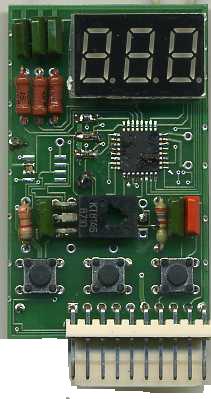

вчера и сегодня по автозапчастям ездил нету нигде трёхуровневых регуляторов-фигово.
мегавольт1
у меня вот такой

А подскажи пожалуйста какой провод идет к плюсу трехуровнего реле.
мегавольт1
зелёный минус щётки .рыжий плюс.

Дядя Лёша
У меня вот такой.
Кто производит, как подключать и куда ставить в салоне.
мегавольт1
выводиться в салон можно заказать чтоб в корпус дюралевом был но чтоб подрегулировать придёться корпус вскрывать чтоб кнопками отрегулировать я себе в кабину вывел чтоб летом включать плавный пуск эл.вентелятора охлаждения чем больше температура растёт тем быстрее вращается эл.вентелятор принцип термомуфты.я пока эту функцию не подключил так как у меня пока родная помпа с эл.муфтой работает.а зарядка работает идеально.
