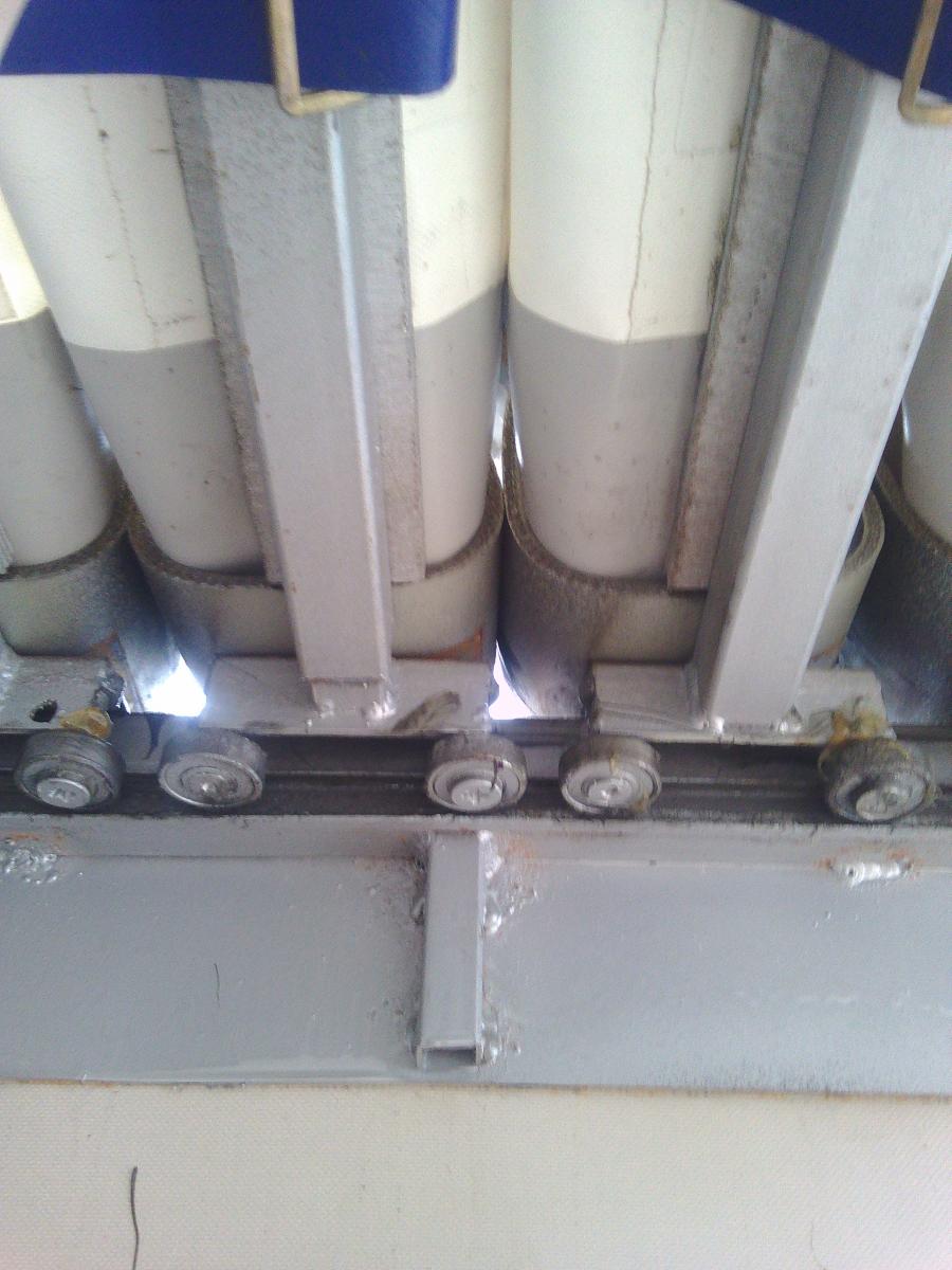

Не знаю 21 Опубликовано 7 мая, 2017 на каждую поперечину по 4 подшипника, расположены горизонтально, самодельные автомаш Поделиться сообщением Ссылка на сообщение Поделиться на другие сайты

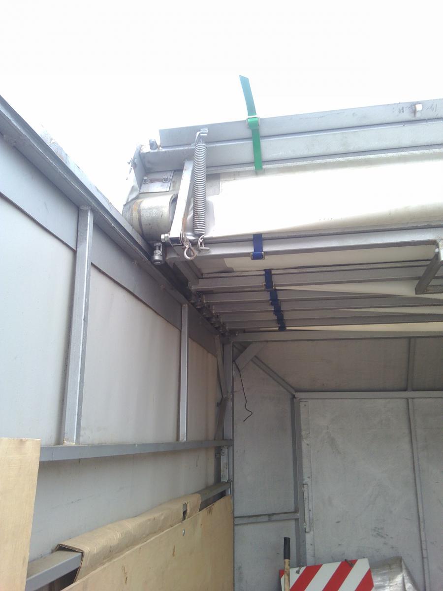

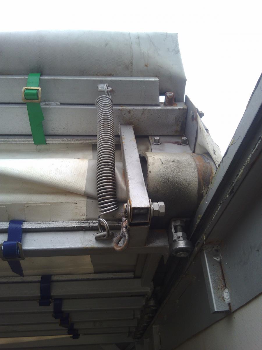

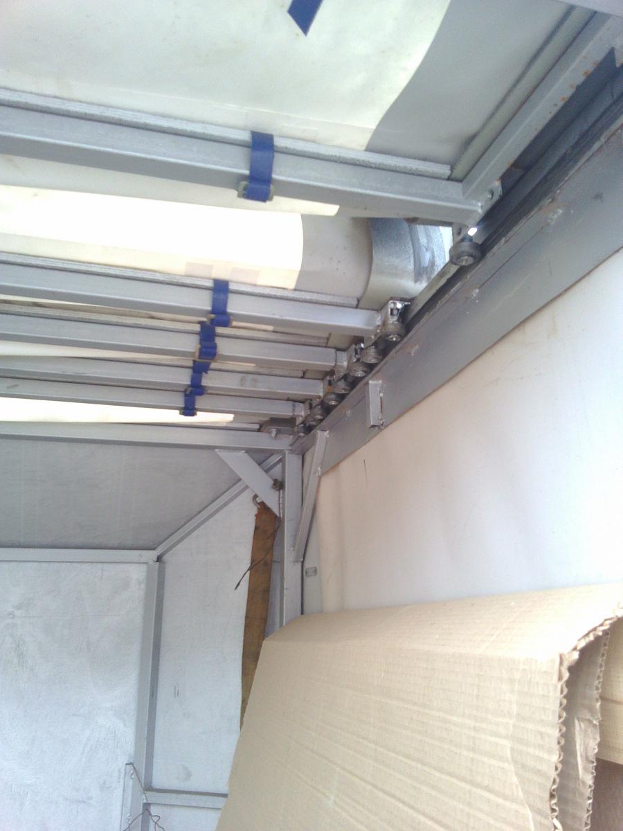

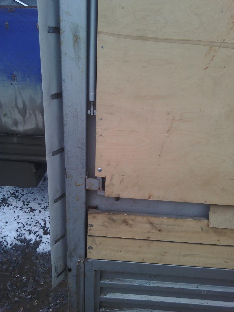

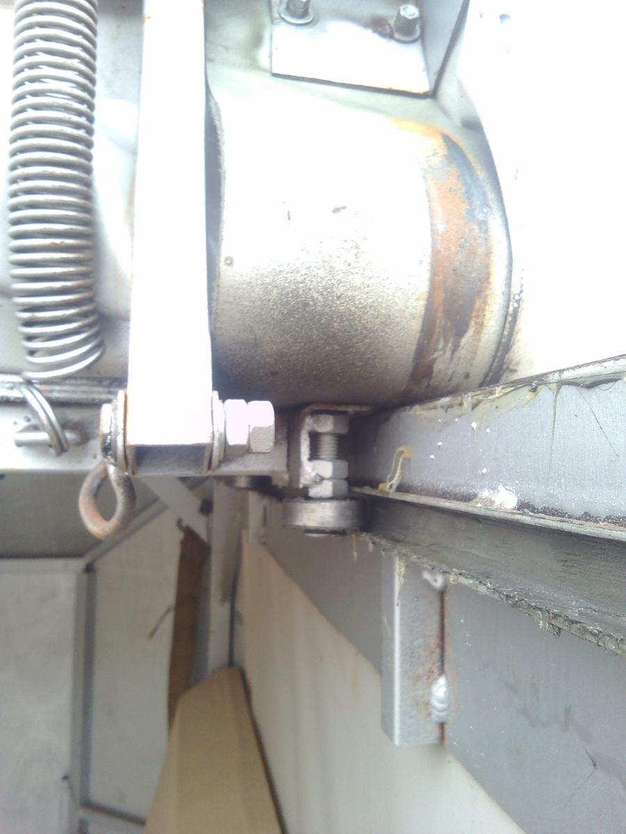

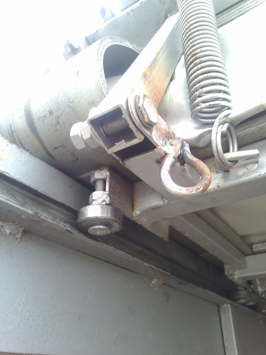

вилли 895 Опубликовано 11 апреля, 2018 (изменено) Прикольный вариант встретил на дороге.Отличается тем что подшипники служат только для предотвращения закусывания поперечин.А они в виде п-образной каретки лежат на трубе каркаса.Перемещается очень легко на 4-х метровом кузове. крайняя поперечина запирается так: захлапявается и штыри входят в отверстия для этого.Пружина вместо гидроцилиндров дает натяг в захлопнутом положении,и она же дает натяг при поднятом положении только в другую сторону. Изменено 11 апреля, 2018 пользователем вилли Поделиться сообщением Ссылка на сообщение Поделиться на другие сайты

Не знаю 21 Опубликовано 7 августа, 2018 автомаш немного доработанный Поделиться сообщением Ссылка на сообщение Поделиться на другие сайты

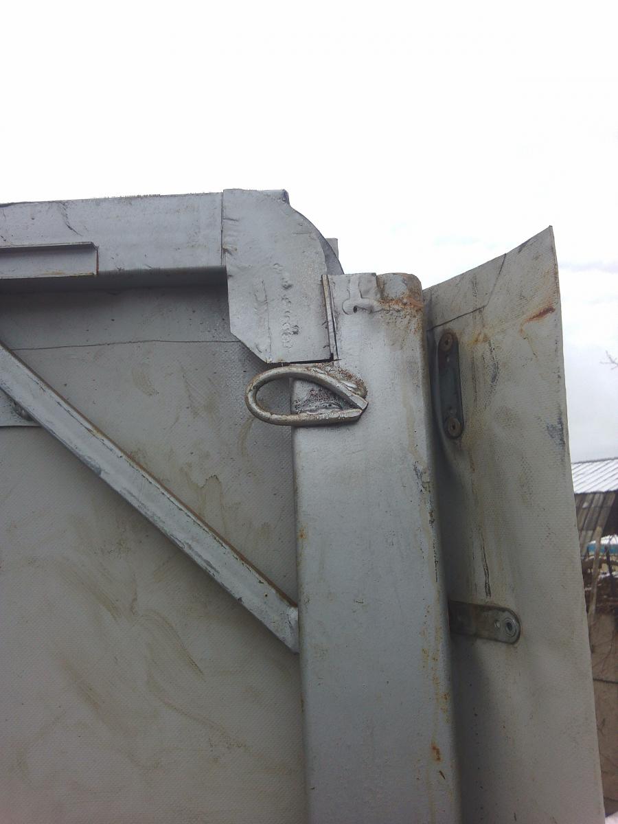

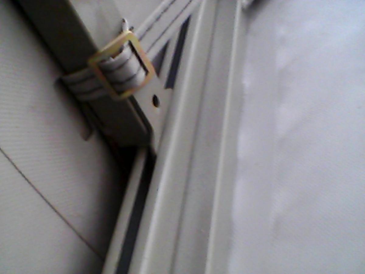

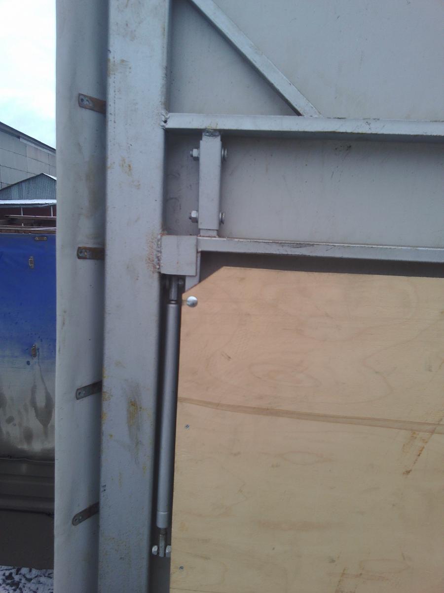

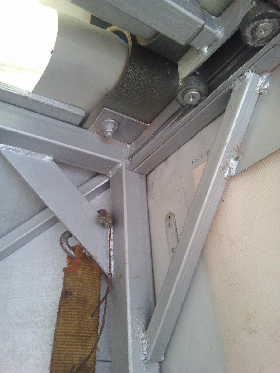

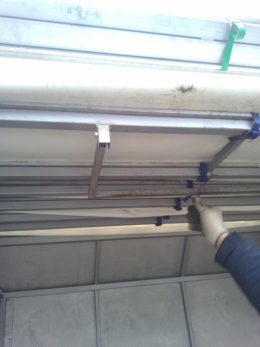

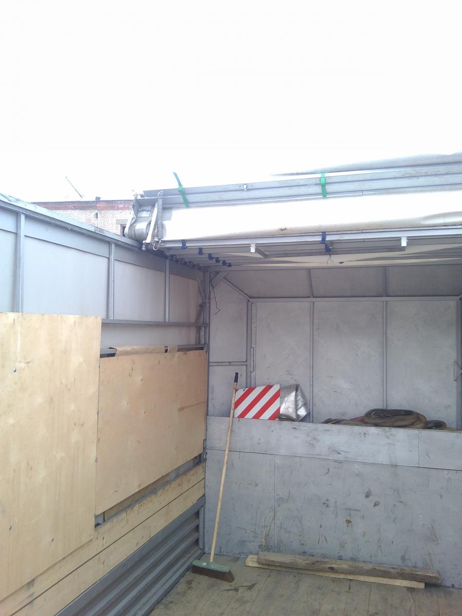

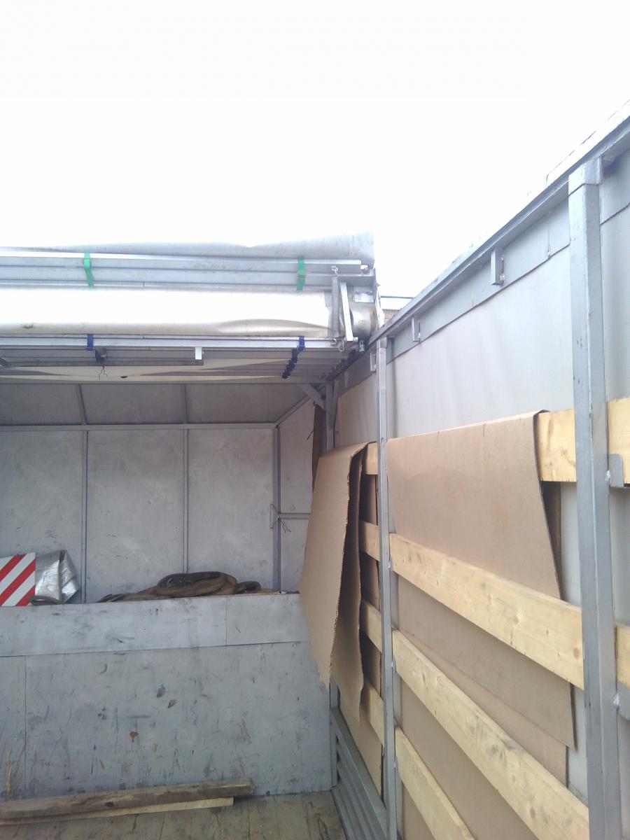

1kos 11 Опубликовано 24 ноября, 2018 У меня вот такая самодельная система стоит.: Поделиться сообщением Ссылка на сообщение Поделиться на другие сайты
