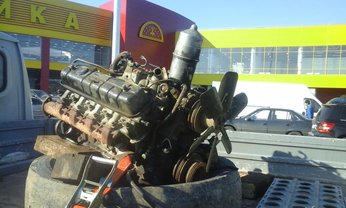

bogerr 10 Опубликовано 3 ноября, 2014 Я себе ставлю.Купил v 8 по случаю. На заводе триал сделали сцепление газ 53 под тонкий вал. Коробку передач и гл. пару буду ставить от волги. Коробку с колоколом уже поженил. 2 Поделиться сообщением Ссылка на сообщение Поделиться на другие сайты

al.karlowitch 60 Опубликовано 3 ноября, 2014 Я себе ставлю.Купил v 8 по случаю. На заводе триал сделали сцепление газ 53 под тонкий вал. Коробку передач и гл. пару буду ставить от волги. Коробку с колоколом уже поженил.можно поподробней как коробасик и колокол женил.думаю многим интересно будет. Поделиться сообщением Ссылка на сообщение Поделиться на другие сайты
rusgg 4 002 Опубликовано 3 ноября, 2014 компрессию поднимать как ? Поделиться сообщением Ссылка на сообщение Поделиться на другие сайты
газель2005 2 674 Опубликовано 3 ноября, 2014 давление хоть есть на моторе? А то практически все новые на металлом отправлять можно,не то что б/у Поделиться сообщением Ссылка на сообщение Поделиться на другие сайты

volgist 1 060 Опубликовано 3 ноября, 2014 Я себе ставлю.Купил v 8 по случаю. На заводе триал сделали сцепление газ 53 под тонкий вал. Коробку передач и гл. пару буду ставить от волги. Коробку с колоколом уже поженил.Посмотрите на эту коробку и запомните её такой, какая она есть. Жить ей осталось считанные километры. Поделиться сообщением Ссылка на сообщение Поделиться на другие сайты
rusgg 4 002 Опубликовано 3 ноября, 2014 Посмотрите на эту коробку и запомните её такой, какая она есть. Жить ей осталось считанные километры.не путай бензин и дизель.зажигалка работает мягче Поделиться сообщением Ссылка на сообщение Поделиться на другие сайты
rusgg 4 002 Опубликовано 3 ноября, 2014 чета не понял по моторам зиларядная шестерка? Поделиться сообщением Ссылка на сообщение Поделиться на другие сайты
газель2005 2 674 Опубликовано 3 ноября, 2014 зажигалка работает мягчеда и мощности то особой нету в 53 двигателе.405 даже после небольшой доделки,и то больше выдаст. Поделиться сообщением Ссылка на сообщение Поделиться на другие сайты
rusgg 4 002 Опубликовано 3 ноября, 2014 да и мощности то особой нету в 53 двигателе.405 даже после небольшой доделки,и то больше выдаст.конечно, и развалится после того как сделаеш видео на ютуб :) Поделиться сообщением Ссылка на сообщение Поделиться на другие сайты
volgist 1 060 Опубликовано 3 ноября, 2014 не путай бензин и дизель.зажигалка работает мягче406 мотор 200 Нм53 мотор 285 НмЕсли эта кпп под 42-406 не очень-то ходячая, то с 53 мотором "Давай, досвиданья" Поделиться сообщением Ссылка на сообщение Поделиться на другие сайты
