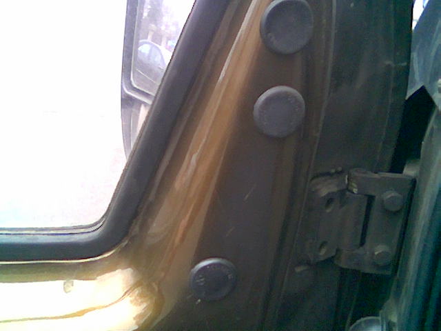

наконец сфоткал.поставил зеркала.в тех местах,где зеркало прикручено к переходной пластине,просверлил дверь насквозь.а из нутри просверлил дырки 20мм.вставил длинные болты,завернул с другой стороны гайками и дырки закрыл заглушками от пола волги.выглядиг по моему нормально.теперь если будут отламывать,то зеркало сломают(может и оставят в покое)

А у меня пытались скрутить. Нет заглушек и два винта почти откручены, а третий шлицы сорвались. Есть всё таки плюсы в нашей сборке. У друга так же было.
