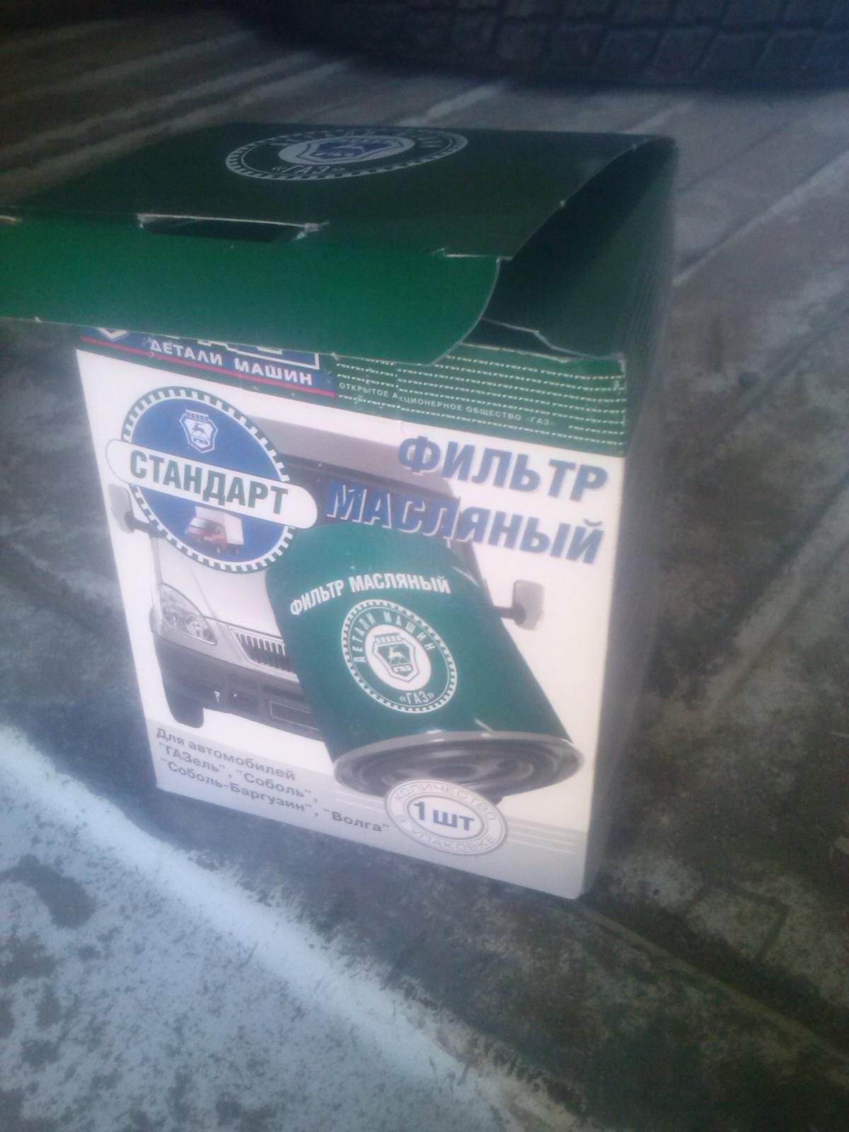

Shurk 0 Опубликовано 10 июля, 2015 (изменено) ты фильтр нормальный поставь ,и будет тебе счастье ,Этот нормальный ??? Изменено 10 июля, 2015 пользователем Shurk Поделиться сообщением Ссылка на сообщение Поделиться на другие сайты
Алексей Ф. 10 540 Опубликовано 11 июля, 2015 Недавно в сильный ливень на ходу стала гореть в пол накала , раз весной в оттепель горела с утра - сырость. Поделиться сообщением Ссылка на сообщение Поделиться на другие сайты
