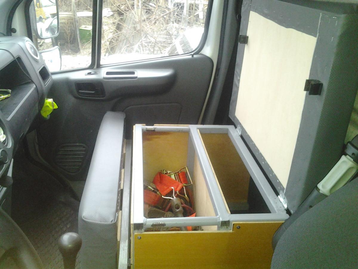

dvitriy.40rus 500 Опубликовано 26 ноября, 2018 Штабелер,А фиксаторы на стенке не делал? Чтобы съёмная часть становилась спинкой. На полу она запачкается, да и не зачем место занимать.Получилось достойно! Только в цветовом оформлении я с тобой не согласен, все таки в черном цвете было бы лучше. И в глаза не бросалось бы. И профиль ты взял с огромным запасом, там и 20*20 за глаза.Молодец, на таком лежаке уже можно действительно поспать! У меня на спальнике обычный паролоновый матрац 40мм купленный на рынке за 600р. Не могу сказать что жёстко спать, да и позвонок выпрямляется за ночь, встаю с отдохнувший спиной. А это большой плюс! Поделиться сообщением Ссылка на сообщение Поделиться на другие сайты

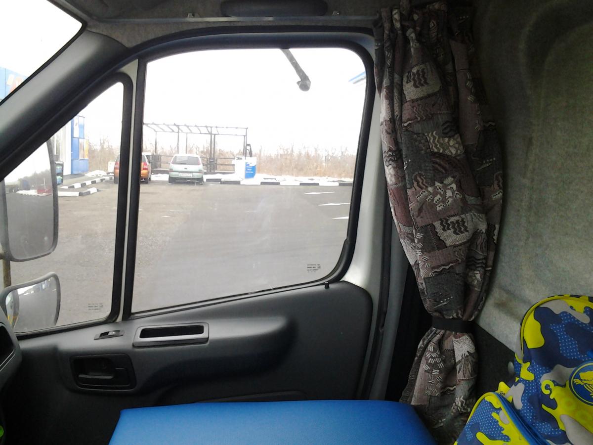

Штабелер 30 Опубликовано 26 ноября, 2018 Я изначально и хотел съемную часть использовать как спинку, но она с рогами получилась большого размера и поэтому не становится нормально за ящик. Она сейчас не стоит на полу, а подвешена к фасадной стенке ящика.Цвет хотел взять серый, но не было в наличии, поэтому решил что ярко синий будет поднимать настроение.Вот еще шторки прикрутил.Профиль брал из имеющегося в гараже, чтобы вставная часть не болталась в собранном виде.Поехал дальше... Поделиться сообщением Ссылка на сообщение Поделиться на другие сайты
dvitriy.40rus 500 Опубликовано 26 ноября, 2018 А рога разве за водительскую сидуху не помещаются?Шторки дело нужное! И глаза ни кому не мозолишь и ногам теплее, а то от стекла сильно тянет холодом Поделиться сообщением Ссылка на сообщение Поделиться на другие сайты
Штабелер 30 Опубликовано 26 ноября, 2018 А рога разве за водительскую сидуху не помещаются?Шторки дело нужное! И глаза ни кому не мозолишь и ногам теплее, а то от стекла сильно тянет холодомНеа, не помещаются.По жесткости следующая инфа: сейчас часик поспал. На спине вообще замечательно, а на боку есть некий дискомфорт, но не сильный. Скажу так, на креслах, где поролон толщиной сантиметров 15, спать в разы неудобнее.Тестирую дальше... Поделиться сообщением Ссылка на сообщение Поделиться на другие сайты
Штабелер 30 Опубликовано 1 декабря, 2018 Тонковат паролон.Жестко спать на такой.Съездил в поездку, 6 дней спал в машине. Соглашусь, что надо брать поролон толще. Если лежать на спине, но ощущения нормуль, однако на спине долго не полежишь, т.к. В полный рост в кабине не помещаюсь, поэтому в основном приходится спать на боку, а так чувствуется, что жестковато. Буду добавлять объем.Отдельно отмечу шторы: шикарная вещь! Изолируют тепло. Наглухо отсекают свет, даже если стать на ночевку прямо под фонарем. Поделиться сообщением Ссылка на сообщение Поделиться на другие сайты

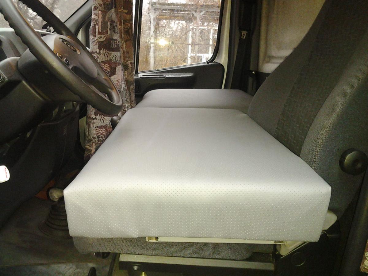

Штабелер 30 Опубликовано 23 декабря, 2018 Добавил поролон, теперь 10см. Комфортно спать в любом положении. Взял расцветку под интерьер. Поделиться сообщением Ссылка на сообщение Поделиться на другие сайты
i_ninja 252 Опубликовано 23 декабря, 2018 Штабелер, это конечно лучше чем ничего, но все таки полноценный спальник позволяет высыпаться как дома. Поделиться сообщением Ссылка на сообщение Поделиться на другие сайты
Штабелер 30 Опубликовано 23 декабря, 2018 Штабелер, это конечно лучше чем ничего, но все таки полноценный спальник позволяет высыпаться как дома.Никто не спорит, но полноценный спальник и стоит полноценно, а у меня одна поездка в месяц на дальняк и тратить от 70 до 200 тыр за полноценную спалку считаю нецелесообразно. Поэтому и сделал максимально возможный комфорт, за малые деньги. Поделиться сообщением Ссылка на сообщение Поделиться на другие сайты

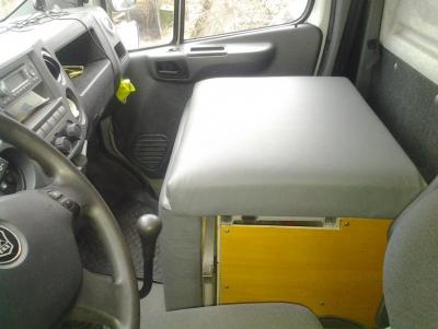

Alex030569 7 025 Опубликовано 23 декабря, 2018 Добавил поролон, теперь 10см. Комфортно спать в любом положении. Взял расцветку под интерьер.Ещё бы спинку водительскую выкинуть и можно в полный рост спать,с раскинутыми ногами.Мне она очень мешает. Поделиться сообщением Ссылка на сообщение Поделиться на другие сайты
Штабелер 30 Опубликовано 23 декабря, 2018 (изменено) Ещё бы спинку водительскую выкинуть и можно в полный рост спать,с раскинутыми ногами.Мне она очень мешает.Мне вполне комфортно, спинка водительского не мешает. Ногам по ширине надо меньше места, чем спине и плечам. Я сделал 45 см для ног и 60 см для торса. Сейчас в любую сторону поворачиваюсь, все замечательно и по мягкости и по пространству. Единственный напряг это снимать и ставить нижнюю часть, которая над водительским сиденьем. Чтобы ее установка была комфортной, надо открывать водительскую дверь и становиться на подножку. Хотя с другой стороны, установка спального места занимает времени меньше минуты и это вместе с заштортванием. Так что вполне годная конструкция получилась. Теперь буду ваять ящик инструментальны, но это уже в тему внешнего тюнинга. Изменено 23 декабря, 2018 пользователем Штабелер Поделиться сообщением Ссылка на сообщение Поделиться на другие сайты
dvitriy.40rus 500 Опубликовано 24 декабря, 2018 Ну а кто мешает переделать твой соединительный элемент? Можно же эти торчащие штыри сделать выдвижными, и будет всё складываться на место спинки вставать Поделиться сообщением Ссылка на сообщение Поделиться на другие сайты
Штабелер 30 Опубликовано 24 декабря, 2018 (изменено) Ну а кто мешает переделать твой соединительный элемент? Можно же эти торчащие штыри сделать выдвижными, и будет всё складываться на место спинки вставатьЕсли что-нить поставить на место спинки, то крышка ящика не будет открываться, а в ящик я заглядываю на порядок чаще, чем устанавливаю спальник. Ну и собственно, какая разница, откуда брать подвижную часть спальника: с фасада ящика или со спинки пассажира, всеравно для удобства сборки надо отрывать водительскую дверь и становиться на подножку. Изменено 24 декабря, 2018 пользователем Штабелер 1 Поделиться сообщением Ссылка на сообщение Поделиться на другие сайты
