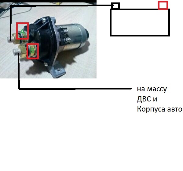

Лёха24 216 Опубликовано 4 июля, 2019 (изменено) Сегодня с полтергейсом боролся и он меня победил :unsure:АКБ высасывает за недёлю в ноль.При выключенной массе и даже снятой минусовой клеме, напряжения в цепи 2,3v как такое может быть?Снимаю минус с АКБ, плюсовой щуп от мультиметра на +,а минусовой на корпус авто, замеряю 2,3v :blink:Как это побороть? Изменено 4 июля, 2019 пользователем Лёха24 Поделиться сообщением Ссылка на сообщение Поделиться на другие сайты
Alex030569 7 031 Опубликовано 4 июля, 2019 (изменено) Не понял,а зачем на корпус авто минусовой щуп? Если тебе надо замерить напряжение,то то на + и - АКБ.А если утечку тока,то в разрыв +,либо в разрыв-.Только тестер надо переключить уже на мА. Изменено 4 июля, 2019 пользователем Alex030569 Поделиться сообщением Ссылка на сообщение Поделиться на другие сайты
Лёха24 216 Опубликовано 4 июля, 2019 (изменено) Не понял,а зачем на корпус авто минусовой щуп? Хоть я и перегрелся сегодня ,но попробую объяснить.Мерю напряжение АКБ: + прибора к + АКБ,минус прибора к минусу АКБ=13,4v.Выключаю массу, минус прибора, на контакт В ,а плюс, на плюс АКБ и ток при выключенной массе 2,3v на контакте В.Там должно быть ноль-если я правильно понимаю.Снимаю минусовую клему с АКБ и минусовой провод прибора, на корпус авто ,а плюсовой прибора, на плюс АКБ и тоже ток 2,3V откуда взялся минус? откуда вообще берутся эти 2,3v при выключенной массе и снятом минусовой клемы с АКБ, на контакте В ? Изменено 4 июля, 2019 пользователем Лёха24 Поделиться сообщением Ссылка на сообщение Поделиться на другие сайты
Лёха24 216 Опубликовано 4 июля, 2019 но кажется мозг тебе выносит сама эта масса. Я и массу снимал без неё всё ровно 2,3v .Я же пишу: даже если снять с АКБ минусовую клему и минус взять с корпуса авто ,а плюс с плюса АКБ всё ровно будет 2,3V Поделиться сообщением Ссылка на сообщение Поделиться на другие сайты
Toyota007 2 891 Опубликовано 4 июля, 2019 (изменено) Лёха24, Где то в авто у тебя стоят мощные конденсаторы,вот они и показывают остаточный ток.Возможно,в магнитоле,рации или еще где.А утечку знаешь как искать в авто? Изменено 4 июля, 2019 пользователем Toyota007 Поделиться сообщением Ссылка на сообщение Поделиться на другие сайты

Лёха24 216 Опубликовано 4 июля, 2019 Всё нормально так и должно быть.Вот нарыл. Все нормально. Если есть хоть одно устройство постоянно подключенное к питанию - так и должно быть. (приемник, часы, лампа салона что угодно)На рисунке при отключенной массе в точках 1,2,3 будет одинаковый потенциал. А между точками 4 и 3 будет 12В. И индикаторная отвертка и слабая лампочка будет гореть. Мощная лампочка в полную силу гореть не будет (может гореть еле еле).На корпусе не будет никакого потенциала если ты разорвешь эл. цепь в точке 1 или ВСЕ цепи в точке 2. Тогда на корпусе авто не будет ни какого потенциала. Если все выключил, а индикатор все равно показывает напряжение между точками 3 и 4 - значит не все отключил.А с часами правильно делаешь. Изолируешь корпус часов от корпуса авто и подключаешь к точкам 1 и 4. тогда выключатель массы не будет отключать часы. Но правильно подметил что между корпусом авто и корпусом часов будет 12В (когда выключатель массы разомкнут) Прикрепленные изображения Поделиться сообщением Ссылка на сообщение Поделиться на другие сайты
Toyota007 2 891 Опубликовано 4 июля, 2019 Лёха24, Все правильно,остаточная индукция. Поделиться сообщением Ссылка на сообщение Поделиться на другие сайты
Slava 67 188 Опубликовано 4 июля, 2019 Всё нормально так и должно быть.Вот нарыл. Все нормально. Если есть хоть одно устройство постоянно подключенное к питанию - так и должно быть. (приемник, часы, лампа салона что угодно)На рисунке при отключенной массе в точках 1,2,3 будет одинаковый потенциал. А между точками 4 и 3 будет 12В. И индикаторная отвертка и слабая лампочка будет гореть. Мощная лампочка в полную силу гореть не будет (может гореть еле еле).На корпусе не будет никакого потенциала если ты разорвешь эл. цепь в точке 1 или ВСЕ цепи в точке 2. Тогда на корпусе авто не будет ни какого потенциала. Если все выключил, а индикатор все равно показывает напряжение между точками 3 и 4 - значит не все отключил. А с часами правильно делаешь. Изолируешь корпус часов от корпуса авто и подключаешь к точкам 1 и 4. тогда выключатель массы не будет отключать часы. Но правильно подметил что между корпусом авто и корпусом часов будет 12В (когда выключатель массы разомкнут)Прикрепленные изображения молодец, сам нашёл себе проблему и сам решил, а в мире ещё столько непознанного :D :D :D Поделиться сообщением Ссылка на сообщение Поделиться на другие сайты
Лёха24 216 Опубликовано 4 июля, 2019 У меня ГБО плюс и минус запитан с АКБ ,мафон провод который отвечает за Настройки тоже от плюса АКБ что бы Настройки не сбивались,а провод который включает мафон ,он подцеплен к замку,зажигание выкл и мафон потух .от АКБ запитана сама масса ,чтобы с кнопки включалась ,без реле .что может жрать ток? Поделиться сообщением Ссылка на сообщение Поделиться на другие сайты
Alex030569 7 031 Опубликовано 4 июля, 2019 У меня ГБО плюс и минус запитан с АКБ ,мафон провод который отвечает за Настройки тоже от плюса АКБ что бы Настройки не сбивались,а провод который включает мафон ,он подцеплен к замку,зажигание выкл и мафон потух .от АКБ запитана сама масса ,чтобы с кнопки включалась ,без реле .что может жрать ток?По одному вытаскиваешь предохранители и смотришь на тестер.А сам тестер в разрыв плюса АКБ. Поделиться сообщением Ссылка на сообщение Поделиться на другие сайты
