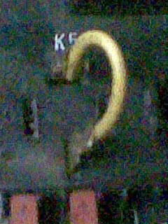

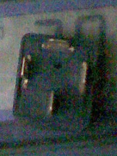

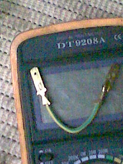

Пашочек26 39 Опубликовано 10 декабря, 2014 (изменено) А как же без него?Провода же силовые идут на ЭСП,а управление с кнопок тонкими проводами.Машина Лада Гранта.Вынаеш реле и вместо реле делаеш перемычку , ставиш перемычку на 30 и 87 вобщем так .Удерживающая обмотка реле потребляет от 0.13мА до 0.18мА , плюс твои 0.02 что остались получили 0.19мА те что были. Раз уж тестером умееш пользоваться значит немного информации и все получится :P . Изменено 10 декабря, 2014 пользователем Пашочек26 Поделиться сообщением Ссылка на сообщение Поделиться на другие сайты
GAZ-2752 1 055 Опубликовано 10 декабря, 2014 реле стоит я так понимаю для разгрузки кнопок, которые как известно часто горят, если применять их напрямую без реле....поэтому, если вставить перемычку, начнет вращаться мотор.....либо это реле, которое подает питание на кнопки стеклоподъемников при включении зажигания, тогда этот вариант имеет право на жизнь, в общем пробовать надо. Поделиться сообщением Ссылка на сообщение Поделиться на другие сайты
