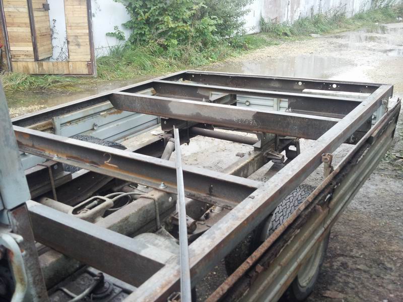

Может я не в ту тему. У меня был ремонт кузова, вернее замена его сгнивших лонжеронов. Как было и как стало.

Мощщщщщщщщщщщщщщщьно! :lol: Вот это по нашему по"бразильски" теперь на всю жизнь !Молодец!
Прими конструктивную критику . Я себе сам кузов сделал и не один тут критиковать право имею .
Ерунду ты сделал , причём полную . тебе всё с точностью до наоборот надо было делать .
Зачем ты 4 старых швеллера ( подрамник ) старый оставил ? тебе их надо было в металл сдать , а заместо ник пустить цельные швеллера ( лучше использовать гнутый швеллер ) во всю длину кузова с заходом под кабину . Сделать несколько поперечин чтобы подрамник имел боковую устойчивость и чтобы он раму держал от "винта" когда груз неправильно положен . А на поперечины и тем более на окантовку швеллер не нужен - Это только лишний вес с собой таскать . Там достаточно 6-ти поперечин из квадратной трубы 4 на 4 . У меня так сделано , иногда таскаю по 4.5 тонны - всё замечательно и нет лишнего веса и даже если на один край тонны 2 нагрузить и по грунтовке проехаться - то рама винтом не изогнётся 0необнократно проверенно .
Старый швеллер в порядке. На окантовке, вернее справа и слева - уголок 75х75х5, на удивление очень легкий. Ставилась задача сделать все с минимальными переделками, что и было сделано. Швеллер прикручен болтами к подрамнику, как заводские поперечены, на старые отвестия. А по 4.5 тонны по грунтовкам я не вожу ;)

почему гнутый шв лучше??? посмотрим если получится старые поперечены оставлю.платформу саму не хочется трогать.думаю снять платформу на раму установить новые швеллера и поперечены,платформу на место поставит.как то так.трубу смотрел 40-40 стенка тонкая порвет ее швеллер на 8 понравился))
Гнутый швеллер примерно процентов на 40 легче катанного при тех же характеристиках , может даже и еще легче - а этот вес который ты постоянно будешь возить с собой .
Квадратные трубы бывают с разной толщиной стенок . У меня поперечины и окантовка из квадратных труб 40 на 40 - вожу иногда по 4.5 тонны - всё замечательно .
Ещё подумай над таким важным параметром - как высота пола . Можно нагородить что у тебя высота погрузки будет больше чем у валдая , но смысл ? ты каждый раз будешь при разгрузке-порузке поднимать груз на лишние 10-15 см ? Это кажется мелочью , а ты попробуй к примеру 10 коробок поднять подряд на одну высоту , а потом попробуй их же на высоты выше на 15 см поднять и сравни . А иногда так надо будет делать по 3 раза в день .
А еще если делаешь - делай на будущее , продумывай всё , а то я вот дурак , сделать кузов сделал , а потом цены на бензин поднялись - надо ставить метан . а места ёк ... еле-еле нашёл место для 5-ти баллонов .
И ещё тебе совет - забудь про доски на пол . Это лишний ненужный вес . Рассматривай варианты или лист не особо толстого металла или фанеру на пол Или ещё что , но не доски , доски весят очень много .

Вот фотки моего кузова :
