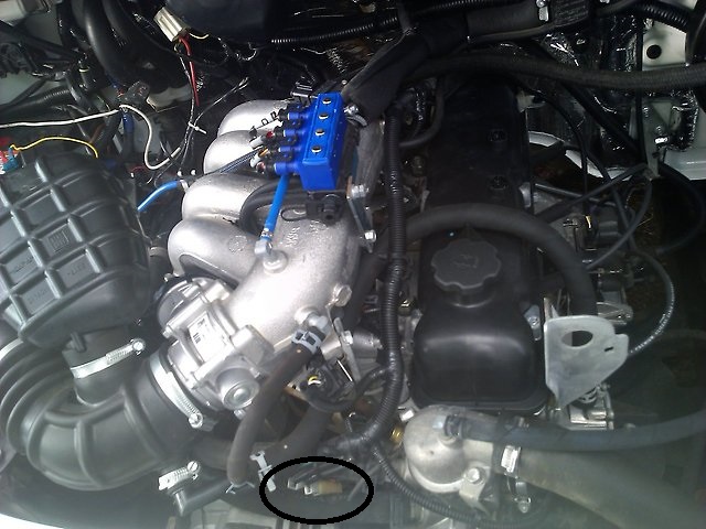

Valeri73 59 Опубликовано 1 октября, 2016 (изменено) Привет, жентельмены!Прочитав 7 страниц темы, у меня на заднице волосы зашевелились...то клинит, то радиатор разбивает...ужоснах...Моя муфта прошла 120 тык и полёт нормальный. Избавиться от неё решил только из-за натяжного ролика, который мне впаривает ''детали машин газ'', оф.диллер между прочим, и, блин, которого хватает на 10 тык.В общем поставил нивовские венты но электрику пока не подключал ибо надо брать плюс от муфты, которую надо снять..а вот как снять - я в душе не ''знаю''...Позвонив нашему клубню - принял решение всё же снять радиатор для съёма муфты, (читал на первых страницах, что нужен супер-ключ на 13, чтоб не снимая радиатора) но прозвучала фраза, что там с гуром надо будет что то подделать.Мутить буду на даче, а ближайший магаз в 15-ти км.Вопрос: что мне надо дополнительно прикупить чтоб снять эл.муфту, и двс, со всеми агрегатами, работали нормально??? П.С. УМЗ с тремя ремнями Изменено 1 октября, 2016 пользователем Valeri73 Поделиться сообщением Ссылка на сообщение Поделиться на другие сайты
Slava 67 187 Опубликовано 1 октября, 2016 Привет, жентельмены!Прочитав 7 страниц темы, у меня на заднице волосы зашевелились.то клинит, то радиатор разбивает.ужоснах.Моя муфта прошла 120 тык и полёт нормальный. Избавиться от неё решил только из-за натяжного ролика, который мне впаривает ''детали машин газ'', оф.диллер между прочим, и, блин, которого хватает на 10 тык.В общем поставил нивовские венты но электрику пока не подключал ибо надо брать плюс от муфты, которую надо снять..а вот как снять - я в душе не ''знаю''.Позвонив нашему клубню - принял решение всё же снять радиатор для съёма муфты, (читал на первых страницах, что нужен супер-ключ на 13, чтоб не снимая радиатора) но прозвучала фраза, что там с гуром надо будет что то подделать.Мутить буду на даче, а ближайший магаз в 15-ти км.Вопрос: что мне надо дополнительно прикупить чтоб снять эл.муфту, и двс, со всеми агрегатами, работали нормально??? П.С. УМЗ с тремя ремнямиразъем на муфту около термостата, у красный провод, одиночный, можно ещё с реле взять, там управление минусом идёт, соответственно там и плюс взять можно, и минус, по желанию, но использовать его только как управляющий, то есть пускать через реле, слишком тонкое там сечение Поделиться сообщением Ссылка на сообщение Поделиться на другие сайты
Slava 67 187 Опубликовано 1 октября, 2016 вот он, или где то рядом если мешал кому то Поделиться сообщением Ссылка на сообщение Поделиться на другие сайты
