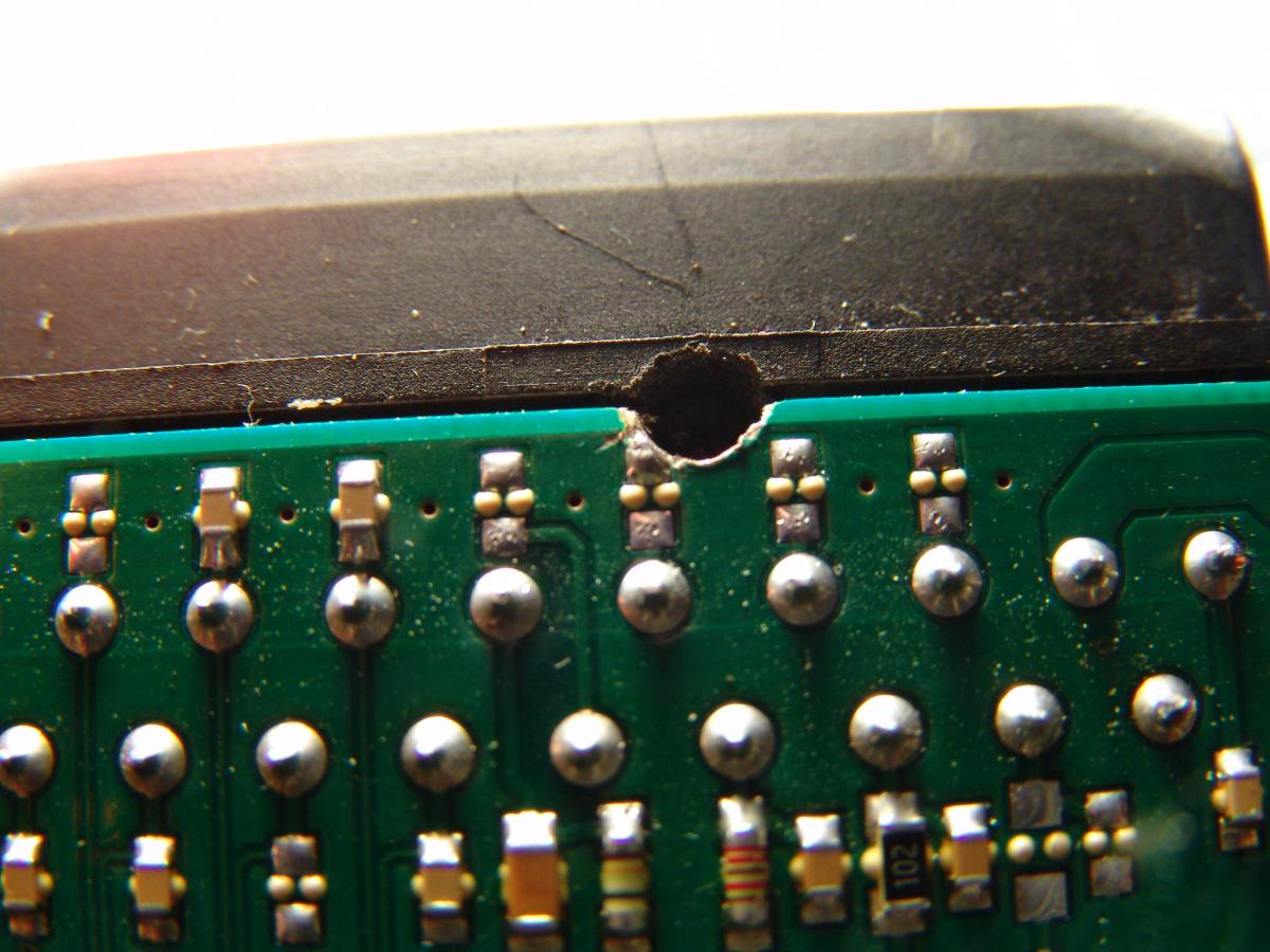

mamayk_a 1 Опубликовано 11 ноября, 2013 Продолжим. В выходные съездил к Bio, подключили мозги к его машине. Компьютер вообще не увидел их. У меня есть такой вопрос: почему я на своей машине могу считать ошибки с мозгов ( с помощью лампочки), а комп не увидел их? И даже когда пробовал раньше заводить, она пару раз завелась ,но через секунд пять глохла ( значит ли что мозг не до конца умер)? Разобрал мозги еще раз на тщательный осмотр и обнаружил, что при заклепывании одна из клёпок касалась платы в районе 14 ножки. Сами детальки не задеты, но я так понимаю что произошло короткое замыкание на массу. Электронщики!!! подскажите можно ли что-нибудь сделать или уже в морг? Поделиться сообщением Ссылка на сообщение Поделиться на другие сайты
колобок 7 167 Опубликовано 11 ноября, 2013 Продолжим. В выходные съездил к Bio, подключили мозги к его машине. Компьютер вообще не увидел их. У меня есть такой вопрос: почему я на своей машине могу считать ошибки с мозгов ( с помощью лампочки), а комп не увидел их? И даже когда пробовал раньше заводить, она пару раз завелась ,но через секунд пять глохла ( значит ли что мозг не до конца умер)? Разобрал мозги еще раз на тщательный осмотр и обнаружил, что при заклепывании одна из клёпок касалась платы в районе 14 ножки. Сами детальки не задеты, но я так понимаю что произошло короткое замыкание на массу. Электронщики!!! подскажите можно ли что-нибудь сделать или уже в морг? так попробуй в открытом состоянии мозги подключи и надо смотреть что там замкнуло,если на процессор,то.. в морг Поделиться сообщением Ссылка на сообщение Поделиться на другие сайты
mamayk_a 1 Опубликовано 11 ноября, 2013 Вот фотка Поделиться сообщением Ссылка на сообщение Поделиться на другие сайты
колобок 7 167 Опубликовано 11 ноября, 2013 Вот фотка0281.JPGя уже не помню куда и чего там,вечером гляну куда и чего там,сейчас никак - на работе я Поделиться сообщением Ссылка на сообщение Поделиться на другие сайты
alex134 1 962 Опубликовано 11 ноября, 2013 я уже не помню куда и чего там,вечером гляну куда и чего там,сейчас никак - на работе куда и чего там. :lol: Поделиться сообщением Ссылка на сообщение Поделиться на другие сайты
SA.DIESEL 293 Опубликовано 11 ноября, 2013 Вот фотка0281.JPGобычно при замыкании вылетает или диод или транзистор в силовой цепи. транзистор BUZ 100 или аналогичный не критично. найти можно на старой материнской плате, диод В 745 .или любой мощный ,на ток больше 15 ампер можно даже советский не обязательно в таком же корпусе типа 2Д213А Поделиться сообщением Ссылка на сообщение Поделиться на другие сайты
max71 186 Опубликовано 11 ноября, 2013 Продолжим. В выходные съездил к Bio, подключили мозги к его машине. Компьютер вообще не увидел их. У меня есть такой вопрос: почему я на своей машине могу считать ошибки с мозгов ( с помощью лампочки), а комп не увидел их? И даже когда пробовал раньше заводить, она пару раз завелась ,но через секунд пять глохла ( значит ли что мозг не до конца умер)? Разобрал мозги еще раз на тщательный осмотр и обнаружил, что при заклепывании одна из клёпок касалась платы в районе 14 ножки. Сами детальки не задеты, но я так понимаю что произошло короткое замыкание на массу. Электронщики!!! подскажите можно ли что-нибудь сделать или уже в морг? может из за того что твои мозги без кулерные поэтому комп не увидел , хотя и мои мозги он не всегда видел, а брелок пробовали? Поделиться сообщением Ссылка на сообщение Поделиться на другие сайты
mamayk_a 1 Опубликовано 11 ноября, 2013 может из за того что твои мозги без кулерные поэтому комп не увидел , хотя и мои мозги он не всегда видел, а брелок пробовали?Я уже потом об этом тоже подумал, незнаю -_-.Да брелок пробовали , результат тот же ни чего не видит. Поделиться сообщением Ссылка на сообщение Поделиться на другие сайты
колобок 7 167 Опубликовано 11 ноября, 2013 (изменено) Вот фотка0281.JPGсудя по адресации выводов контроллера №14 пустой,уточни Изменено 11 ноября, 2013 пользователем колобок Поделиться сообщением Ссылка на сообщение Поделиться на другие сайты
mamayk_a 1 Опубликовано 11 ноября, 2013 судя по адресации выводов контроллера №14 пустой,уточни Да точно пустой, но он вроде через какие-то детальки соединяется с 13 Поделиться сообщением Ссылка на сообщение Поделиться на другие сайты
колобок 7 167 Опубликовано 11 ноября, 2013 Да точно пустой, но он вроде через какие-то детальки соединяется с 13№13 - Включение реле стартера Поделиться сообщением Ссылка на сообщение Поделиться на другие сайты
mamayk_a 1 Опубликовано 11 ноября, 2013 Так как найти где коротнуло? Поделиться сообщением Ссылка на сообщение Поделиться на другие сайты
колобок 7 167 Опубликовано 11 ноября, 2013 Так как найти где коротнуло?может ещё что то замкнуто?или сломано? Поделиться сообщением Ссылка на сообщение Поделиться на другие сайты
