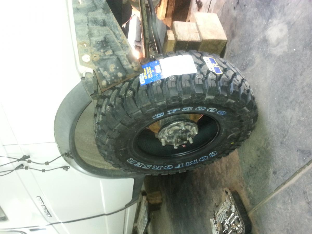

PanDiman 1 562 Опубликовано 24 января, 2018 Предлагают гудричи 245х75 р16 мудовые за 20 000 руб с пробегом 1 000 км. Они встанут без лифта ? А то у меня 245х70 задевают задние колеса за подкрылок при повороте (крене). Боюсь эти вообще не встанут ! Поделиться сообщением Ссылка на сообщение Поделиться на другие сайты
Игорь85 716 Опубликовано 24 января, 2018 Предлагают гудричи 245х75 р16 мудовые за 20 000 руб с пробегом 1 000 км. Они встанут без лифта ? А то у меня 245х70 задевают задние колеса за подкрылок при повороте (крене). Боюсь эти вообще не встанут ! 245х70х16, встают без проблем, все что больше, только лифт. у тебя рессоры скорей всего просели. сейчас езжу на 255х70х16. ни где не задевает. машина не лифтована. Поделиться сообщением Ссылка на сообщение Поделиться на другие сайты
PanDiman 1 562 Опубликовано 24 января, 2018 245х70х16, встают без проблем, все что больше, только лифт. у тебя рессоры скорей всего просели. сейчас езжу на 255х70х16. ни где не задевает. машина не лифтована.а из-за амортизаторов такое возможно ? Поделиться сообщением Ссылка на сообщение Поделиться на другие сайты
Игорь85 716 Опубликовано 24 января, 2018 а из-за амортизаторов такое возможно ? нет. Поделиться сообщением Ссылка на сообщение Поделиться на другие сайты
Барсик 194 Опубликовано 24 января, 2018 (изменено) летом в лес ездил на 245/75 Р16 , по прямой не задевают - при раскачке задевают . Спереди + лист в рессоры ,бампер подрезал , локера частично вырезал Изменено 24 января, 2018 пользователем Барсик Поделиться сообщением Ссылка на сообщение Поделиться на другие сайты
PanDiman 1 562 Опубликовано 25 января, 2018 все, решился, в субботу еду покупать 245 75 мудовые гудричи. Если не подойдут, продам ! Поделиться сообщением Ссылка на сообщение Поделиться на другие сайты
