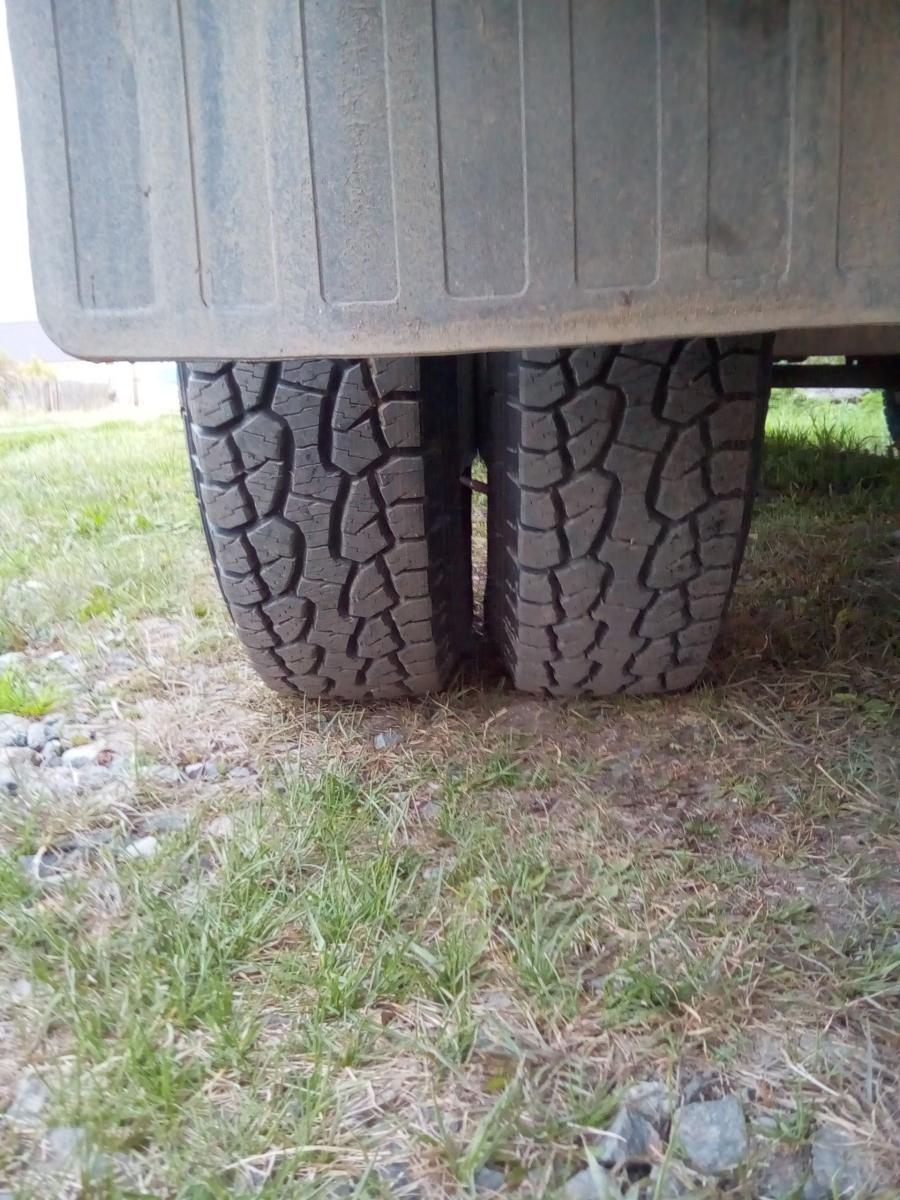

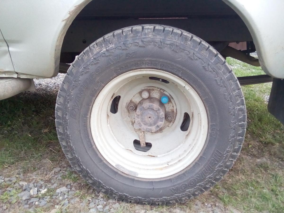

IV 29 Опубликовано 2 июня, 2018 Вдруг кому пригодится. Поставил на спарку 205*80, ничего не трётся и не мешает. Однозначно можно ставить. Поделиться сообщением Ссылка на сообщение Поделиться на другие сайты
IV 29 Опубликовано 2 июня, 2018 Вдруг кому пригодится. Поставил на спарку 205*80, ничего не трётся и не мешает. Однозначно можно ставить. 1 Поделиться сообщением Ссылка на сообщение Поделиться на другие сайты
