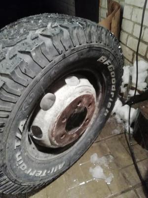

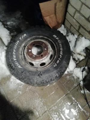

Андрей Викторович П 54 Опубликовано 27 марта, 2019 Нормально там все встаёт.))IMG_20190327_193438.jpgЯ не знаю сколько в мм размеры, А можно фото твоей запаски? Она же , как ты писал, на стандартном диске 1 Поделиться сообщением Ссылка на сообщение Поделиться на другие сайты
Игорь85 830 Опубликовано 27 марта, 2019 (изменено) Но уазики нормально ездюют на 33 с п.ч в мостах 4.1. У меня был симбир, что то не замечал что он не едет. Колёса стояли 33-12.5-15, сотню легко бежал, а почему газель не поедет? Если только загрузить в газель пару тонн. Так и кто тяжести возит, не будет ставить назад односкатку с мудовой резинойда поедет, вопрос как. на уазе двс 409 низовой. нормально тянет с 2000 об. 406-405 начинает нормально тянуть после 2500-2700. Изменено 27 марта, 2019 пользователем Игорь85 Поделиться сообщением Ссылка на сообщение Поделиться на другие сайты
Андрей Викторович П 54 Опубликовано 27 марта, 2019 (изменено) да поедет, вопрос как. на уазе двс 409 низовой. нормально тянет с 2000 об. 406-405 начинает нормально тянуть после 2500-2700. Ну может на патриотах 2000 об, а симбир тоже с 409 но меньше 2500 об ехать не хотел. Что на 30 что на 33. Крутишь выше 2500 ,едет нормально.Да, а как же с 402 движком едет УАЗ, у знакомого на 36 белках и нормально.Для грязи нужна понижайка для большой резины Изменено 27 марта, 2019 пользователем Андрей Викторович П Поделиться сообщением Ссылка на сообщение Поделиться на другие сайты
cazemir 764 Опубликовано 27 марта, 2019 А можно фото твоей запаски? Она же , как ты писал, на стандартном диске 1 Поделиться сообщением Ссылка на сообщение Поделиться на другие сайты
Андрей Викторович П 54 Опубликовано 27 марта, 2019 А я сомневался , ставить 235 или нет. Поделиться сообщением Ссылка на сообщение Поделиться на другие сайты

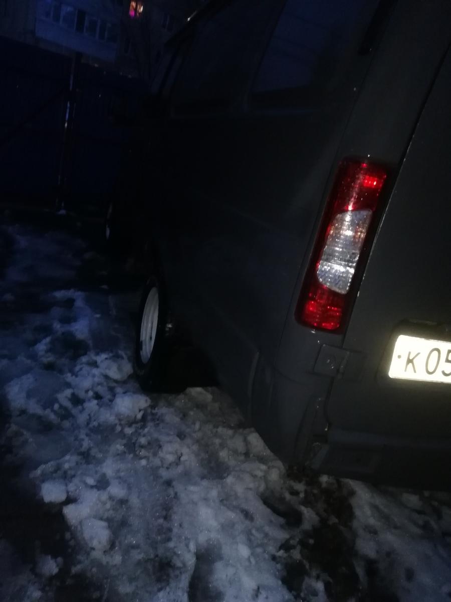

Андрей Викторович П 54 Опубликовано 27 марта, 2019 IMG_20190327_212759.jpgIMG_20190327_212746.jpg Насколько выше стала машина? Поделиться сообщением Ссылка на сообщение Поделиться на другие сайты
Игорь85 830 Опубликовано 27 марта, 2019 (изменено) Ну может на патриотах 2000 об, а симбир тоже с 409 но меньше 2500 об ехать не хотел. Что на 30 что на 33. Крутишь выше 2500 ,едет нормально.Да, а как же с 402 движком едет УАЗ, у знакомого на 36 белках и нормально.Для грязи нужна понижайка для большой резиныУаз с 402 двс. пары не 4,1. 4,625 или скорей всего 5,125. поэтому на 36 и едет нормально. для грязи нужна не только понижайка. но и пары тяговые. 5,125 или дизель. Изменено 27 марта, 2019 пользователем Игорь85 Поделиться сообщением Ссылка на сообщение Поделиться на другие сайты
cazemir 764 Опубликовано 27 марта, 2019 Насколько выше стала машина? да я вот фиг знаю, не замерял, ну думаю на высоту колеса, А я сомневался , ставить 235 или нет. если дело в высоте, то можно приспускать, только геморойно, ну если куда в гараж,Да и главное при переходе на односкатку, и не стандартную резину, это могут с регистрации снятьи пары тяговые. 5,125 или дизель. для грязи все нужно, и пары тоже низкие, или понижайку, низкую, Поделиться сообщением Ссылка на сообщение Поделиться на другие сайты
