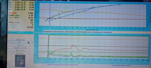

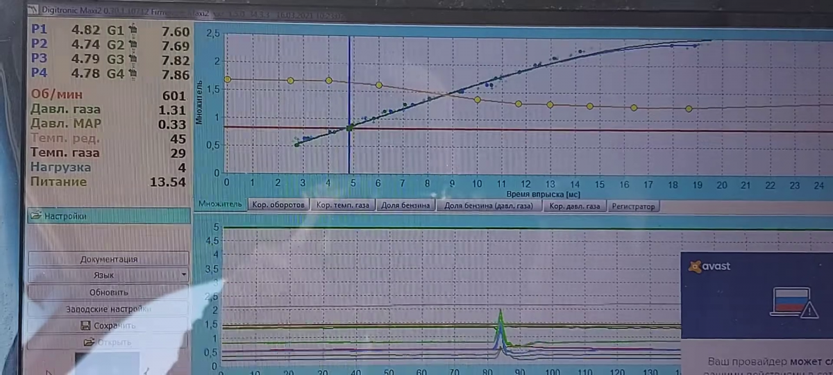

Remalk 2 Опубликовано 16 марта, 2021 Привет,Газелистам. Скорее всего эта тема и обсуждалась, но я пока ничего про мой случай не находил, или плохо искал. Умз 421610. Евро 4. На холодную заводится нормально, при прогреве переключается на газ.Температура при езде 85. Двигатель работает ровно,что на бензине,что на газу. Но,стоит только заглушить двигатель даже на пять секунд, а потом опять завести,то начинаются какие-то пляски с оборотами. На бензине на холостых начинает жестко троить, обороты естессно не развивает, при нажатии на педаль - хлопки в воздухан. При переключении на газ - троение прекращается. Но начинают плавать обороты. 800-1500. Двигатель чуть не глохнет. Помогает на время избавиться от этой напасти только охлаждение двигателя до сорока градусов. Двигатель остыл и о,чудо! Двигатель работает так как будто этой тряски и не было раньше.Все норм. Целый день езжу по городу, по трассе –все ок. Но,если заглушил, то надо ждать пока остынет,иначе никуда не уедешь. Прошивка на ЭБУ заводская. Чек вообще никогда не горел, наверное диод сгорел. Какой инфы то еще добавить… Датчики все родные. Машина 2012 года. Зависимость от температуры..Но, при той же самой температуре нормально все работает. Пока не заглушишь. Поделиться сообщением Ссылка на сообщение Поделиться на другие сайты
L2140 1 733 Опубликовано 16 марта, 2021 40 минут назад, Remalk сказал: Умз 421610 Это что? Номер чего? 42 минуты назад, Remalk сказал: прогреве переключается на га Чьё гбо? Какой газ? 43 минуты назад, Remalk сказал: Чек вообще никогда не горел, наверное диод сгорел. Диагностику кмпсуд проведите на наличие кодов зы а в чем вопрос? Или это рассказ про автомобиль? Поделиться сообщением Ссылка на сообщение Поделиться на другие сайты
Remalk 2 Опубликовано 16 марта, 2021 40 минут назад, L2140 сказал: Это что? Номер чего? Чьё гбо? Какой газ? Диагностику кмпсуд проведите на наличие кодов зы а в чем вопрос? Или это рассказ про автомобиль? Ну да .Собственно вопрос то и сам напрашивается..В чем интересно может быть причина такого поведения..Куда копать,что бы понять.. как от этой температурной зависимости избавиться.Ездить же не реально))) Умз 4216. Если это имеет значение. Гбо 4 Диджитроник 2 . Редуктор Аляска,цифры не помню. Езжу на пропан-бутане. Поделиться сообщением Ссылка на сообщение Поделиться на другие сайты
L2140 1 733 Опубликовано 16 марта, 2021 24 минуты назад, Remalk сказал: Умз 4216. Если это имеет значение. 4216 это е3 42164 это е4 . Двигатели существенно отличаются. Или у вас евро 3,5? Тоесть по железу 42164 (электронный дроссель) а по документам 4216 е3? нужны коды неисправностей и наличие пропусков по цилиндрам Поделиться сообщением Ссылка на сообщение Поделиться на другие сайты
Remalk 2 Опубликовано 16 марта, 2021 5 минут назад, L2140 сказал: 4216 это е3 42164 это е4 . Двигатели существенно отличаются. Или у вас евро 3,5? Тоесть по железу 42164 (электронный дроссель) а по документам 4216 е3? нужны коды неисправностей и наличие пропусков по цилиндрам 42164. Да. Заслонка электронная. Урывками писал и запарился)) Да. Двигатель умз 42164. Диагностику сделал ЕЛМ, через мобильное приложение по блютуз. Второй лямбда зонд не работает.Ошибок штук пять выдал..Пропуски зажигания есть. Походу надо будет сделать скрин на днях и скинуть сюда. А то на словах чет не то.. Поделиться сообщением Ссылка на сообщение Поделиться на другие сайты

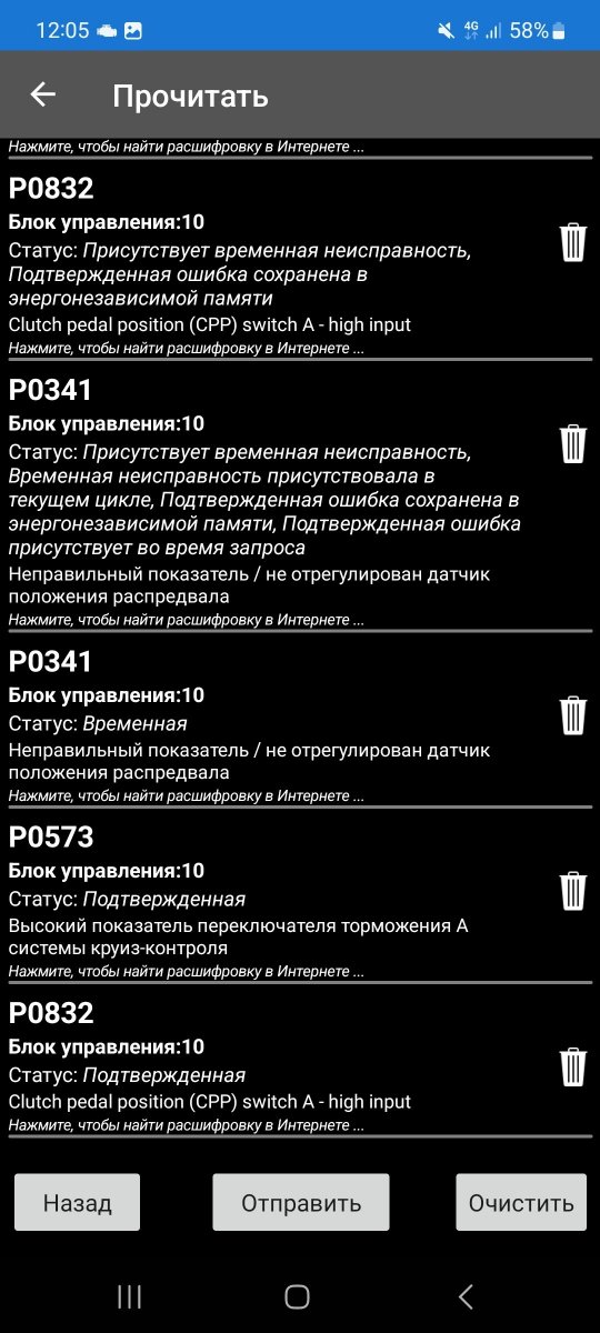

Remalk 2 Опубликовано 5 апреля, 2023 Два года прошло с момента написания темы, но тем не менее частично проблема осталась..но не всегда стала проявляться. Эбу –микас 12,3. прошивка М124154GA294058.Блок прошили такой же прошивкой, но уже с отключенным вторым ДК. Плавание оборотов на холостых исчезло. При отключении датчика распредвала ничего не меняется,отключение лямбда зонда тоже ничего не дает. Помогает только охлаждение двигателя до 40 градусов. Поделиться сообщением Ссылка на сообщение Поделиться на другие сайты
L2140 1 733 Опубликовано 5 апреля, 2023 3 часа назад, Remalk сказал: прошивка М124154GA294058.Блок прошили такой же прошивкой, но уже с отключенным вторым ДК. Плавание оборотов на холостых исчезло. прошивку надо заводскую без ДПРВ. Урезанные по датчикам тюнинговые прошивки в тч служат для сокрытия проявлений неисправности при этом неисправность остается и не может быть выявлена при самодиагностике СУД. Если верить диагностике то по коду 832 нужно проверять и регулировать датчик положения педали сцепления, а по коду 573 датчик педали тормоза. Но они не относятся к проблемам на ХХ и не подвижном авто. 1 Поделиться сообщением Ссылка на сообщение Поделиться на другие сайты
газель2005 2 693 Опубликовано 5 апреля, 2023 @Remalk а так самая удачная прошивка 62. 1 Поделиться сообщением Ссылка на сообщение Поделиться на другие сайты
Remalk 2 Опубликовано 5 апреля, 2023 8 минут назад, L2140 сказал: прошивку надо заводскую без ДПРВ. Урезанные по датчикам тюнинговые прошивки в тч служат для сокрытия проявлений неисправности при этом неисправность остается и не может быть выявлена при самодиагностике СУД. Если верить диагностике то по коду 832 нужно проверять и регулировать датчик положения педали сцепления, а по коду 573 датчик педали тормоза. Но они не относятся к проблемам на ХХ и не подвижном авто. Насчет датчиков сцепления и тормоза все понятно, они постоянно висят,хоть я и разбирал выключатели эти и чистил контакты,видимо надо дальше идти по проводке,но они особо не парят. А насчет ДПРВ, то ошибка плавающая.. Придется заморочится и узнать про прошивку без ДПРВ,может действительно проблема уйдет. 1 минуту назад, газель2005 сказал: @Remalk а так самая удачная прошивка 62. Да.Слышал я про это.. Поделиться сообщением Ссылка на сообщение Поделиться на другие сайты
L2140 1 733 Опубликовано 5 апреля, 2023 37 минут назад, Remalk сказал: Придется заморочится и узнать про прошивку без ДПРВ для информации Серийные прошивки ГАЗ, контроллер Микас-10.3/M114, 12.3/M124, Микас 12.2 • CHIPTUNER.RU а это официальный источник Прошивки ЗАЗ, ГАЗ и УАЗ (abit.spb.ru) 1 Поделиться сообщением Ссылка на сообщение Поделиться на другие сайты
Remalk 2 Опубликовано 5 апреля, 2023 А интересно,есть ли мануалы,где бы были написаны все правильные значения датчиков,которые отображаются в том же Опендиаг? Сегодня по городу покатался,долгосрочная коррекция при интенсивном разгоне уходит до минус 13,при спокойной езде в +2.Кратковременная вообще всегда показывает -0. Поделиться сообщением Ссылка на сообщение Поделиться на другие сайты
