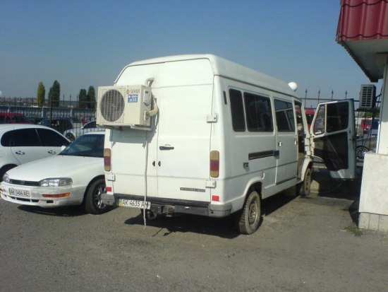

Luck 4 Опубликовано 24 апреля, 2011 Меня вот какая тема зацепила: Прям мой вариант. По электричеству вытягиваю. По месту - то же.Цена на сплит-систему вообще сказочная, как минимум вдвое дешевле автокондея.Весь яндекс-маркет перерыл уже :)Жена чует неладное, но если решусь - не удержит ) Поделиться сообщением Ссылка на сообщение Поделиться на другие сайты
Александр-гость 6 Опубликовано 24 апреля, 2011 немного впишусь и поправлю...не конденсАтор , а кондЕнсор от слова конденсировать (в нем хладоген под высоким давлением и температурой остывает (буквально на несколько градусов) и сжижается, те конденсируется). система кондеционирования не может греть воздух. включаетя кондей при прогрев салона тока для того чтоб ОСУШИТЬ воздух. это происходит из-за того что на испарителе конденсируется влага из окружающего воздуха. а сухой воздух при прогреве быстрее оттаивает окна авто. чтоб не было гидроудара (когда компрессор большей мощьности чем испаритель) ставят перед компрессором на магистраль низкого давления (толстая трубка) типа ресивера. просто емкость в которой хладоген переходит из жидкого состояния в газообразный. при нормальной работе хладоген должен перейти в газообразное состояние из жидкого в испарителе. именно поэтому так и называется холодный радиатор кондея испарителем. при переходе из жидкого в газообразное состояние хладогену нужна энергия. эта энергия и забирается из окружающей среды - испаритель становится холодным. ЗЫ ключевые слова в системе кондея это точка кипения хладогена и точка росы. все завязано на этом. и еще.. не забываем что при контакте с огнем хладоген превращается в отравляющий газ фазген. Поделиться сообщением Ссылка на сообщение Поделиться на другие сайты
Luck 4 Опубликовано 24 апреля, 2011 немного впишусь и поправлю...не конденсАтор , а кондЕнсор от слова конденсировать (в нем хладоген под высоким давлением и температурой остывает (буквально на несколько градусов) и сжижается, те конденсируется). система кондеционирования не может греть воздух. включаетя кондей при прогрев салона тока для того чтоб ОСУШИТЬ воздух. это происходит из-за того что на испарителе конденсируется влага из окружающего воздуха. а сухой воздух при прогреве быстрее оттаивает окна авто. чтоб не было гидроудара (когда компрессор большей мощьности чем испаритель) ставят перед компрессором на магистраль низкого давления (толстая трубка) типа ресивера. просто емкость в которой хладоген переходит из жидкого состояния в газообразный. при нормальной работе хладоген должен перейти в газообразное состояние из жидкого в испарителе. именно поэтому так и называется холодный радиатор кондея испарителем. при переходе из жидкого в газообразное состояние хладогену нужна энергия. эта энергия и забирается из окружающей среды - испаритель становится холодным. ЗЫ ключевые слова в системе кондея это точка кипения хладогена и точка росы. все завязано на этом. и еще.. не забываем что при контакте с огнем хладоген превращается в отравляющий газ фазген. поправил так поправил... Запоминай: хладагент, мощность, фосген. Поделиться сообщением Ссылка на сообщение Поделиться на другие сайты
