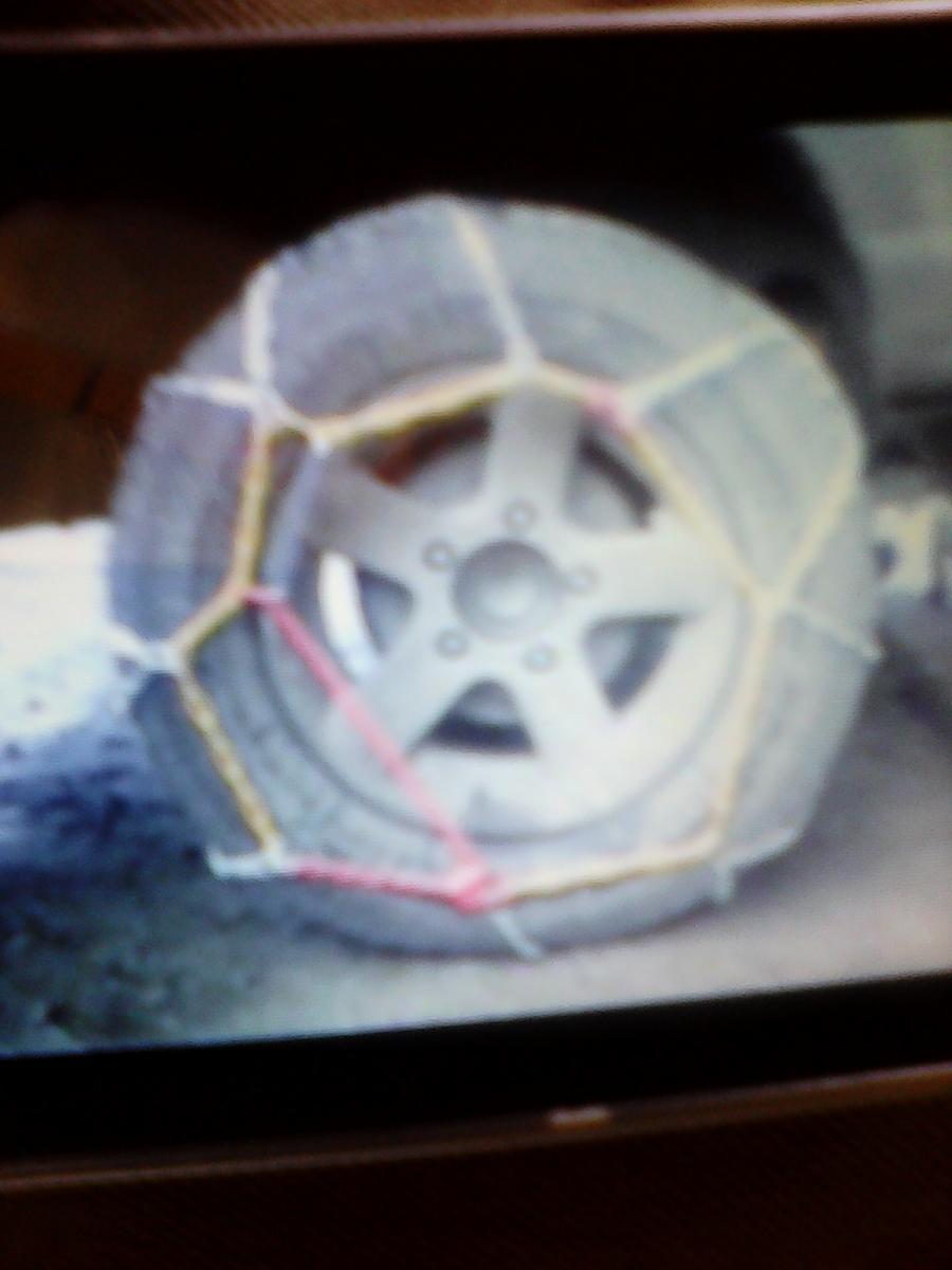

Андрей Викторович П 54 Опубликовано 24 января, 2017 Цепи класс Хотел фото вставить , но почему-то не получилось. Вот вроде получилось. На бусике забирался, куда патриот и шнива поднялись ехать. Поделиться сообщением Ссылка на сообщение Поделиться на другие сайты
Горыныч12 46 Опубликовано 24 января, 2017 Цепи классХотел фото вставить , но почему-то не получилось.Вот вроде получилось. На бусике забирался, куда патриот и шнива поднялись ехать.Фото немного не в фокусеИз личного опыта- цепи есть лесенка, а есть сота ( знатоки! знаю что прописные пишу но все же знатоки :) ), лесенка понятно почему так названа, она на шторм-трап похожа или проще на веревочную лестницу, по проходимости самое то, но есть минус для трансмисии она "жесткая", сота- это та которая лесенка но внутри еще квадратов сделан ромб из цепей, получаем квадрат с ромбом, гребт чуть хуже лесенки, но идут мягче. Пользуясь цепями главное помнить, что они позволяют залезть туда, куда не всякий трактор проедет :rolleyes: :ph34r: :ph34r:Браслеты- мне не понравились, минус всех цепей - снимая будете как свинка (весною, летом, осенью) пользуйтесь рабочим халатом и нарукавниками с перчатками.Сняв цепи не оставляйте их с грязью на хранении, промойте как минимум, по хорошему заверните в масляную тряпку и уберите до следующего применения. Я себе сделал бокс из канистры 4-х литровой. Мне больше нравились наши чем импортные, импортные мелкозвеньевые и быстрее замыливаются на покрышке. Ну ка кто так.В общем имейте их всегда с собой, и одевайте заранее, в луже из грязи одевать то еще удовольствие!!! 2 Поделиться сообщением Ссылка на сообщение Поделиться на другие сайты
