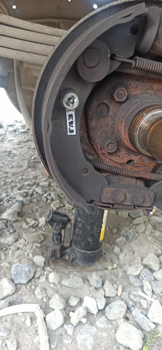

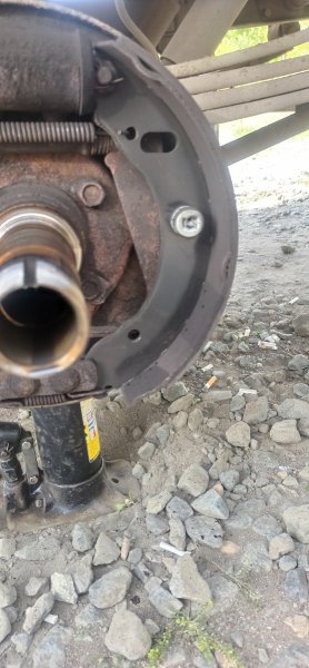

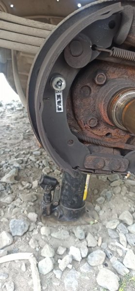

Gazecus59 633 Опубликовано 9 сентября, 2020 Подниму тему, какие колодки ставите? Вот тиир, 10 т прошел, правда горы у нас, перегруза нет Поделиться сообщением Ссылка на сообщение Поделиться на другие сайты
Татарин 7 694 Опубликовано 9 сентября, 2020 Накладки СТС клепаю. А куда карман маслоуловителя делся? Сгнил? Отверстие дренажное не почищено было. Поделиться сообщением Ссылка на сообщение Поделиться на другие сайты
Gazecus59 633 Опубликовано 9 сентября, 2020 @Татарин да, машина 013-го года, сосед по стоянке Оказывается колодки около 7 тыр прошли, барабаны новые, померил рулеткой 277 мм .. Да как так-то? Неужели колодки так мало ходят? Помнится с новья туда т. 70 не заглядывал Уловители сгнили и нарушили систему Поделиться сообщением Ссылка на сообщение Поделиться на другие сайты
rusgg 4 003 Опубликовано 9 сентября, 2020 Если колдун удачно заклинит то колодки вечные станут Поделиться сообщением Ссылка на сообщение Поделиться на другие сайты

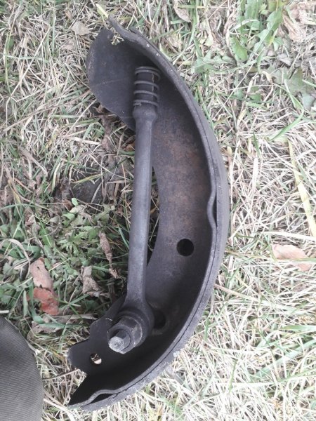

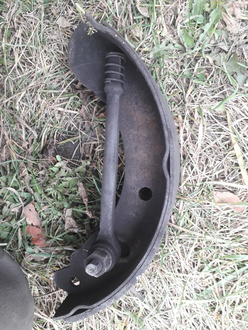

vlad75 360 Опубликовано 9 сентября, 2020 Почему они обе только с низу изношены? 1 Поделиться сообщением Ссылка на сообщение Поделиться на другие сайты
Alex030569 6 961 Опубликовано 9 сентября, 2020 3 часа назад, Gazecus59 сказал: Уловители сгнили и нарушили систему У меня то же на одной стороне отвалился и натворил делов-разворотил там все. Поделиться сообщением Ссылка на сообщение Поделиться на другие сайты
Toyota007 2 891 Опубликовано 9 сентября, 2020 35 минут назад, vlad75 сказал: Почему они обе только с низу изношены? У меня тот же вопрос,у меня колодки снашиваются всегда у цилиндра.А тут на оборот.Плюс колодки в цилиндр утоплены до упора.Долго над этим думал,но ответа так и не нашел. Поделиться сообщением Ссылка на сообщение Поделиться на другие сайты
Vovka31 521 Опубликовано 9 сентября, 2020 (изменено) Только что, Alex030569 сказал: У меня то же на одной стороне отвалился и натворил делов-разворотил там все. А я сам отломал, когда увидел что он как бумага уже. Тоже на одной стороне сгнил. А может уже на двух, не помню уже. А у товарища чулок видимо прослабленный и вечно сальники текут. Зато уловитель и опорник как новые. Изменено 9 сентября, 2020 пользователем Vovka31 1 Поделиться сообщением Ссылка на сообщение Поделиться на другие сайты
Алексей Ф. 10 048 Опубликовано 9 сентября, 2020 У мне на 250 тыс справа отвалился маслоуловитель , гремело и дергалось авто на ходу , но я потихоньку ехал )) Думал кардан или КПП , решил до дома дотянуть из Подмосковья 600 км . Подёргалось и перестало через 20 км, тормоза не пропали. Дома на сервисе вывалились квадратные железные кубики , когда барабан сняли ! Грешу , что случилось это из за люфта в подшипниках ступицы , гудели уже подшипники . Поделиться сообщением Ссылка на сообщение Поделиться на другие сайты

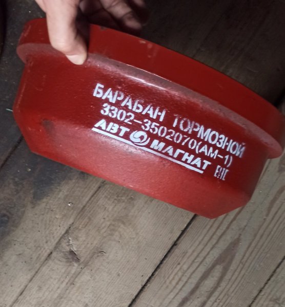

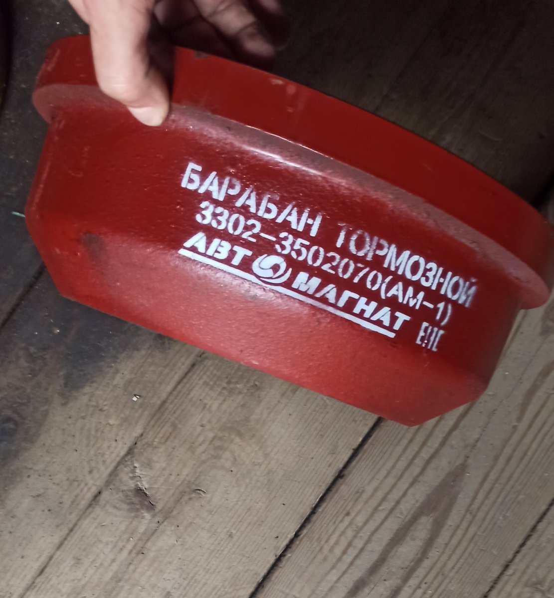

Gazecus59 633 Опубликовано 10 сентября, 2020 Немного нафлудю,был на рынке сегодня, спросил про барабаны, 2 кр штука, вот эти, размер рулеткой 277мм нутрянка Сказали точить не надо.. Поделиться сообщением Ссылка на сообщение Поделиться на другие сайты

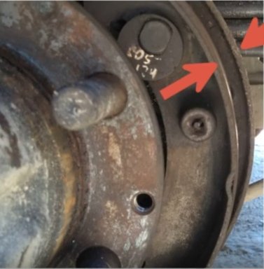

rool 782 Опубликовано 21 октября, 2020 (изменено) Вот и я не пойму. Одна колодка всегда вот так к низу под ноль. Передняя правая. Изменено 21 октября, 2020 пользователем rool Поделиться сообщением Ссылка на сообщение Поделиться на другие сайты
Татарин 7 694 Опубликовано 21 октября, 2020 Похоже что подпятник вытаскался.А может сразу такой,не в размер. Не помню уже,вроде на УАЗах, раньше внизу эксцентрики стояли,для точной регулировки колодок.Там ещё такие фигурные шайбы бронзовые, в колодки устанавливались. Поделиться сообщением Ссылка на сообщение Поделиться на другие сайты
lostmedia 357 Опубликовано 21 октября, 2020 38 минут назад, Татарин сказал: уже,вроде на УАЗах А так же на всех ГАЗах. Поделиться сообщением Ссылка на сообщение Поделиться на другие сайты
rool 782 Опубликовано 21 октября, 2020 6 часов назад, Татарин сказал: Похоже что подпятник вытаскался.А может сразу такой,не в размер. Не помню уже,вроде на УАЗах, раньше внизу эксцентрики стояли, Да зксцентрики стояли точно. Про подпятник, так недавно опорный щит менял. Ничего не поменялось. Наваривал низ колодок примерно по 2мм, добивая старые барабаны. Цилиндр менялся вместе со щитом, под пыльниками сыро было. Сейчас новое всё и та же песня. Поделиться сообщением Ссылка на сообщение Поделиться на другие сайты
Татарин 7 694 Опубликовано 21 октября, 2020 23 минуты назад, rool сказал: Да зксцентрики стояли точно. Про подпятник, так недавно опорный щит менял. Ничего не поменялось. Наваривал низ колодок примерно по 2мм, добивая старые барабаны. Цилиндр менялся вместе со щитом, под пыльниками сыро было. Сейчас новое всё и та же песня. А ты вроде с пружинами колдовал,или я перепутал что? Не они-ли тому виной? Колодки уже не прижимаются плотно,норовят вниз сползти.Может тогда стоит и с пружинками солдатиков поиграться. Поделиться сообщением Ссылка на сообщение Поделиться на другие сайты
rool 782 Опубликовано 21 октября, 2020 1 час назад, Татарин сказал: с пружинами колдовал,или я перепутал что Нет не попутал. Поставил на эту сторону нерастянутую пружину, т.к. не дожимает растянутая, это уже для отхоженных барабанов. Хотя для другой стороны нормально. Игрушки с пружинами только один вариант, но результат дал. Ручник всё выше, а педаль так же на верху. Но проблема и до этого была, было дело, что менял одну колодку, или две передние. Однако с левой стороны не так ярко выражена эта байда. Сейчас так же воткнул одну колодку, с накладкой " не сотрёшь" красноватой как у 53х были на заклёпках. Будем посмотреть. 1 час назад, Татарин сказал: Может тогда стоит и с пружинками солдатиков поиграться. Просто менял все. Пробовал две воткнуть, одна в одной, не лезут. Может подобрать жёстче от чего нибудь попробовать, была такая мысль. Однако на фотках выше обе колодки так ушатывает, а по логике у задней должно верх " отгрызать". Поделиться сообщением Ссылка на сообщение Поделиться на другие сайты
Alex030569 6 961 Опубликовано 21 октября, 2020 (изменено) @rool посмотри упор,вернее паз,куда внизу упирается колодка. А вообще колодка и должна изнашиваться больше внизу,чем вверху. Изменено 21 октября, 2020 пользователем Alex030569 Поделиться сообщением Ссылка на сообщение Поделиться на другие сайты
rool 782 Опубликовано 21 октября, 2020 19 минут назад, Alex030569 сказал: посмотри упор,вернее паз,куда внизу упирается колодка. А там? Опорный менял. 20 минут назад, Alex030569 сказал: вообще колодка и должна изнашиваться больше внизу,чем вверху. Вполне возможно, но не так кардинально выражено. Очень даже не первый автомобиль, газель первая, но как принято чудес не бывает. Хотя уже давно сомневаюсь, но борюсь с ересью и даю волю шаловливым ручкам в вечном улутшайзинге. Поделиться сообщением Ссылка на сообщение Поделиться на другие сайты
Alex030569 6 961 Опубликовано 21 октября, 2020 @rool посмотри фото выше от @Gazecus59 ,там видно,что низ больше изношен,чем верх.Это правильный износ колодок. Поделиться сообщением Ссылка на сообщение Поделиться на другие сайты
Alex030569 6 961 Опубликовано 21 октября, 2020 Вот ещё фото 1 Поделиться сообщением Ссылка на сообщение Поделиться на другие сайты
