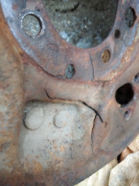

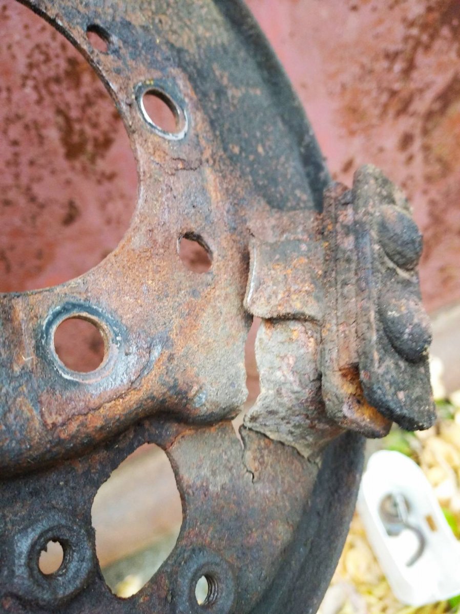

Gazecus59 633 Опубликовано 23 октября, 2020 @Vovka31 хз, сколько езжу на газели ни разу такого не видел.. Это с авто 07 года... Поделиться сообщением Ссылка на сообщение Поделиться на другие сайты
Alex030569 6 767 Опубликовано 23 октября, 2020 7 часов назад, Vovka31 сказал: Да у них болезнь лопаться. Варятся они очень хорошо, конечно не в таком уже состоянии, а когда только трещины появляются первые. У меня обои вареные, уже лет пять наверно. И нормально ходят, трещин новых не появилось. Там на фото они просто и соржавели уже и истончились. поэтому наверно и разорвало как бумагу. У меня так же и на всех газелях.Главное вовремя заварить и потом ходят долго. Поделиться сообщением Ссылка на сообщение Поделиться на другие сайты
ила 36 Опубликовано 23 октября, 2020 Трещины от вибрации,кривые барабаны .Низ колодки изнашивается быстрее с новыми барабанами,на старых больше диаметр,первым подходит верх колодки. 1 Поделиться сообщением Ссылка на сообщение Поделиться на другие сайты
газель2005 2 715 Опубликовано 23 октября, 2020 43 минуты назад, ила сказал: от вибрации Скорее от говеного металла. На газе никогда не выпускали из нормального железа детали. Только за счет толщины как-то увеличивают ресурс. 1 Поделиться сообщением Ссылка на сообщение Поделиться на другие сайты
Gazecus59 633 Опубликовано 23 октября, 2020 600 р товарищ купил... Не у всех есть сварка Поделиться сообщением Ссылка на сообщение Поделиться на другие сайты
газель2005 2 715 Опубликовано 23 октября, 2020 @zhn36 То,что цена у оригинала выше еще не означает,что он сделан не там же. Поделиться сообщением Ссылка на сообщение Поделиться на другие сайты
Маркич 707 Опубликовано 23 октября, 2020 Я покупал себе пару по 700р. Красивишные, чёрные, как лакированные шузы. Через год облупились, а под толстенным слоем краски ржа слоями. Их даже не пескоструили, ладно хоть без трещин попались Поделиться сообщением Ссылка на сообщение Поделиться на другие сайты
GoldeN 605 Опубликовано 23 октября, 2020 Вчера какой-то просто серый барабан новый поставили типо проточенный педаль сразу пинаться стала, и об щиток чиркал, отвезли проточить, токарь сказал 1.5мм снял овальный был, вроде норм стало, Поделиться сообщением Ссылка на сообщение Поделиться на другие сайты
Gazecus59 633 Опубликовано 24 октября, 2020 Поставил всё на зад новое, биение потихоньку стало пропадать, с каждым днем все меньше и меньше.. Торгаш предлагал татарские колодки, помягче.. Не послушал его, поставил тиир, а надо было (типа притирается) Поделиться сообщением Ссылка на сообщение Поделиться на другие сайты

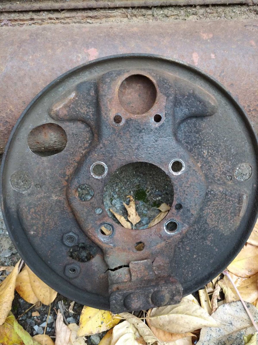

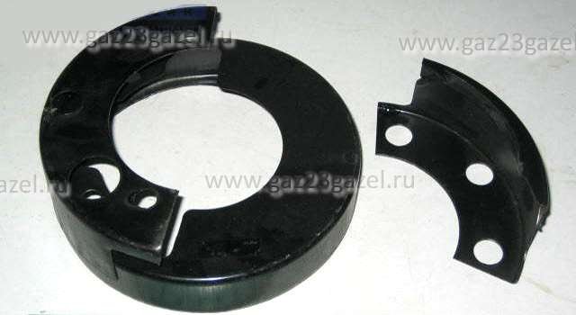

LTSimf 4 Опубликовано 6 ноября, 2020 В 22.10.2020 в 03:36, Gazecus59 сказал: Такое видели? 2 дня назад на ровном месте педаль тормоза ушла в пол и тормоза еле накачивал. Потек правый ртц, зимой предупредили о трещине на опорном диске, но не придал значения хоть и готовился запчастями. Заменили колодки росдот поставил, ртц, солдатики. Маслоотражатель сгнил пришлось не ставить обратно, хоть и нового не было. На левой стороне тоже есть трещина думаю заварить. Сальник ступицы был зеленого цвета без повреждений поставил обратно старый, ты менял на новый? Поделиться сообщением Ссылка на сообщение Поделиться на другие сайты
Gazecus59 633 Опубликовано 7 ноября, 2020 @LTSimf это не с моей машины, кстати на это никогда не заморачивался Поделиться сообщением Ссылка на сообщение Поделиться на другие сайты
Alex030569 6 767 Опубликовано 7 ноября, 2020 4 часа назад, LTSimf сказал: Сальник ступицы был зеленого цвета без повреждений поставил обратно старый, ты менял на новый? Это заводские сальники.С правой стороны за год побежали два раза.Плюнул и поставил два красных.Посмотрим.Кстати,один зелёный или синий стоит 350-400 руб.,а красные по 100 руб. Поделиться сообщением Ссылка на сообщение Поделиться на другие сайты

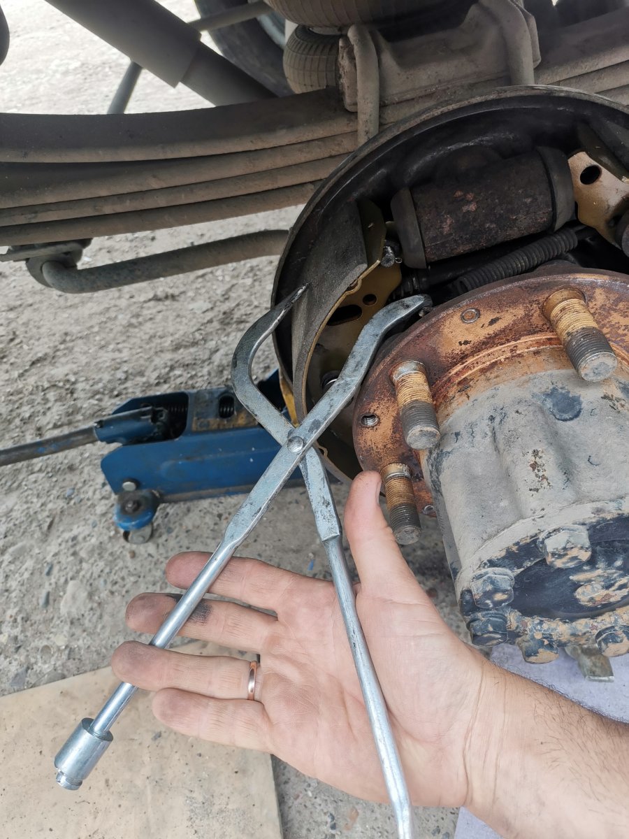

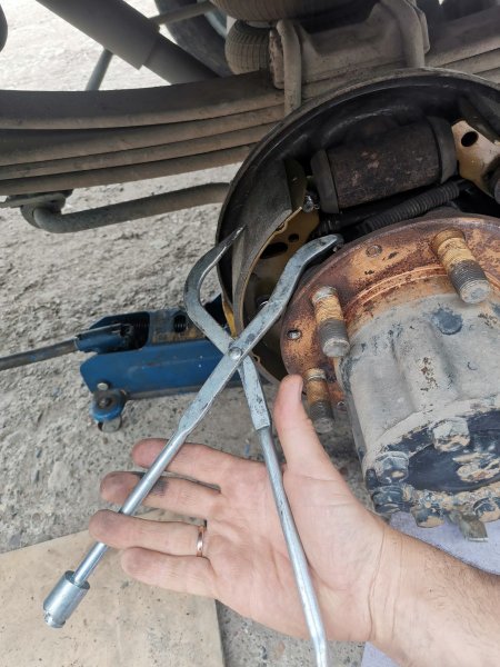

Андрюха73rus 1 037 Опубликовано 7 ноября, 2020 А я вчера с отцом приспособу смастерил , для натяжки верхней пружины . Запатентовать чтоль и бабки рубить сидя дома )))))))))) Поделиться сообщением Ссылка на сообщение Поделиться на другие сайты
Alex030569 6 767 Опубликовано 7 ноября, 2020 1 минуту назад, Андрюха73rus сказал: А я вчера с отцом приспособу смастерил , для натяжки верхней пружины . Запатентовать чтоль и бабки рубить сидя дома )))))))))) Выкладывай сюда,оценим.Я длиной отвёрткой,заточенной под шило,загоняю пружины-пять секунд и она дома. Поделиться сообщением Ссылка на сообщение Поделиться на другие сайты

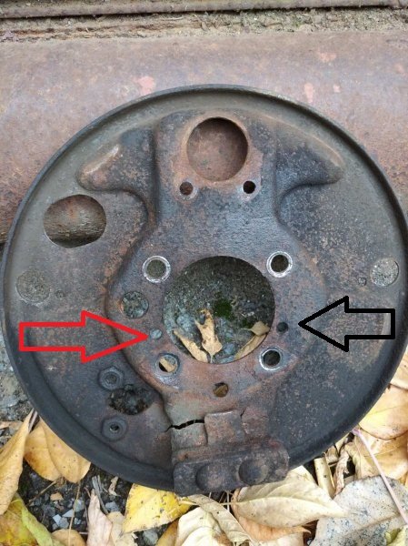

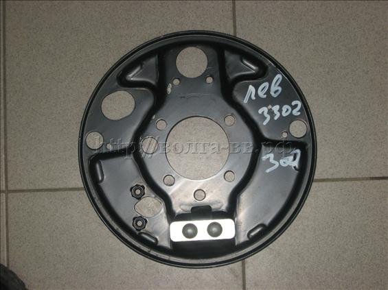

LTSimf 4 Опубликовано 7 ноября, 2020 (изменено) 11 часов назад, Alex030569 сказал: Это заводские сальники.С правой стороны за год побежали два раза.Плюнул и поставил два красных.Посмотрим.Кстати,один зелёный или синий стоит 350-400 руб.,а красные по 100 руб. во печаль будет если потечет. Посмотрел подшипник так он вообще без износа был, но маркировки никакой не было. Еще интересует почему 3 вида маслоотражателя появилось номер 3302-3502060 бьется как 1вариант с отверстиями по 2 болта доп. 2217-3502065-10 бьется как 2 вариант от соболя тоже с 2 отверстиями доп. (на фото без них) и 3 вариант без отверстий. У меня был вариант как от соболя в виде полулуны, судя по состоянию сгнил он был похож на оригинал Так же отличия на опорных дисках , на новом нет отверстий под болты маслоотражателя, а на старом есть Изменено 7 ноября, 2020 пользователем LTSimf Поделиться сообщением Ссылка на сообщение Поделиться на другие сайты

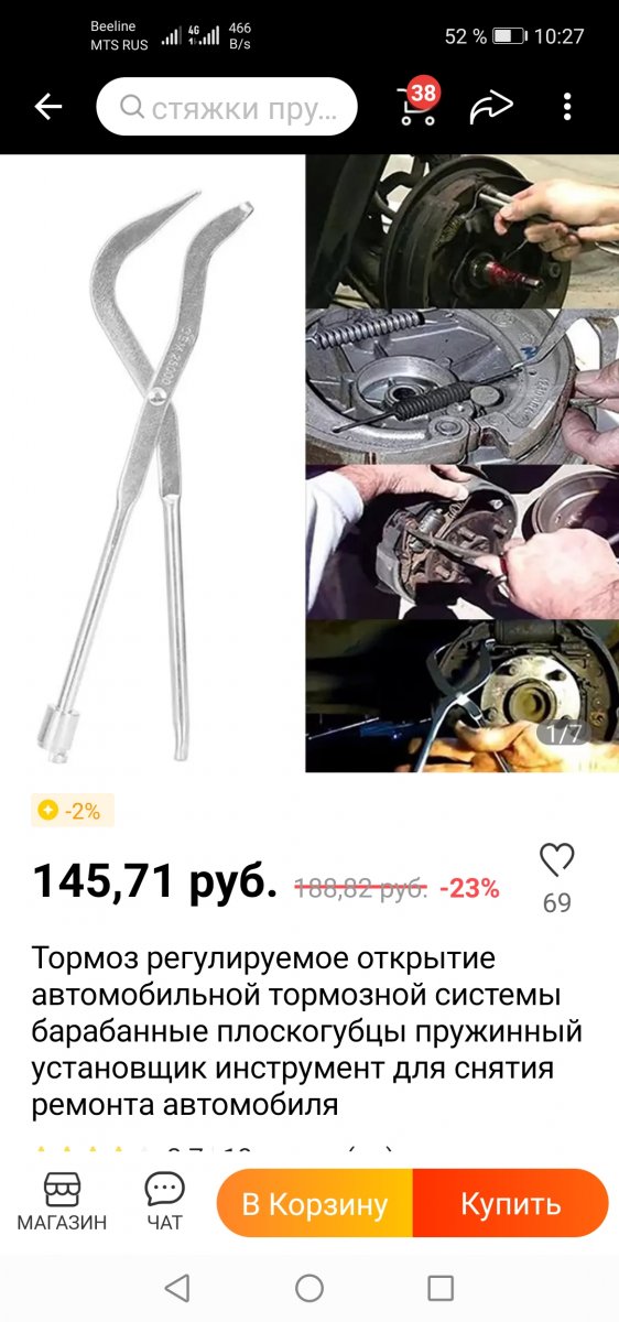

Андрюха73rus 1 037 Опубликовано 4 июня, 2022 Опробовал таки сегодня натяжитель пружины . на Алиэкспрессе заказывал в том году . Работает . малость приноровиться надо , чтоб с колодки острый конец не съезжал. 1 Поделиться сообщением Ссылка на сообщение Поделиться на другие сайты
vlad75 360 Опубликовано 4 июня, 2022 Опускаю колодки вниз, ниже тормозного цилиндра и спокойно одеваю пружину. Потом аккуратно поочередно поднимаю колодки и ставлю нижнюю пружину. Фиксирую колодки и все. 2 Поделиться сообщением Ссылка на сообщение Поделиться на другие сайты
Андрюха73rus 1 037 Опубликовано 4 июня, 2022 @vlad75 я тоже так раньше одевал , но бывало пыльник тормозного цилиндра рвал . Поделиться сообщением Ссылка на сообщение Поделиться на другие сайты
ласточка 165 256 Опубликовано 4 июня, 2022 Шилом отлично одевается,больше надо опасатся,чтоб в харю не прилитело,бывает соскакивает 2 Поделиться сообщением Ссылка на сообщение Поделиться на другие сайты
Alex030569 6 767 Опубликовано 4 июня, 2022 3 часа назад, ласточка 165 сказал: Шилом отлично одевается,больше надо опасатся,чтоб в харю не прилитело,бывает соскакивает Тонкой плоской отверткой или заточенной,залетает на ура. 1 Поделиться сообщением Ссылка на сообщение Поделиться на другие сайты
ласточка 165 256 Опубликовано 4 июня, 2022 1 час назад, Alex030569 сказал: Тонкой плоской отверткой или заточенной,залетает на ура. ну вот я шило и сделал из плоской отвертки,обычно пару попыток,и все на месте. Поделиться сообщением Ссылка на сообщение Поделиться на другие сайты
Vovchikk 940 Опубликовано 4 июня, 2022 А я всегда напильником одеваю, той стороной куда ручка ставится. Он в начале тонкий, а дальше на конус, не гнётся и пружина легко соскакивает в отверстие. 1 Поделиться сообщением Ссылка на сообщение Поделиться на другие сайты
