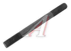

Шпилька М12х1.25х100 головки блока ГАЗ-24 дв.ЗМЗ-402
Артикул: 874330-П, артикул доп.: 0000-00-8743300-00

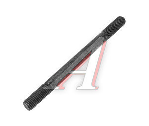

Шпилька М12х1.25х120 головки блока ГАЗ-24 дв.ЗМЗ-402
Артикул: 874331-П, артикул доп.: 0000-00-8743310-00
