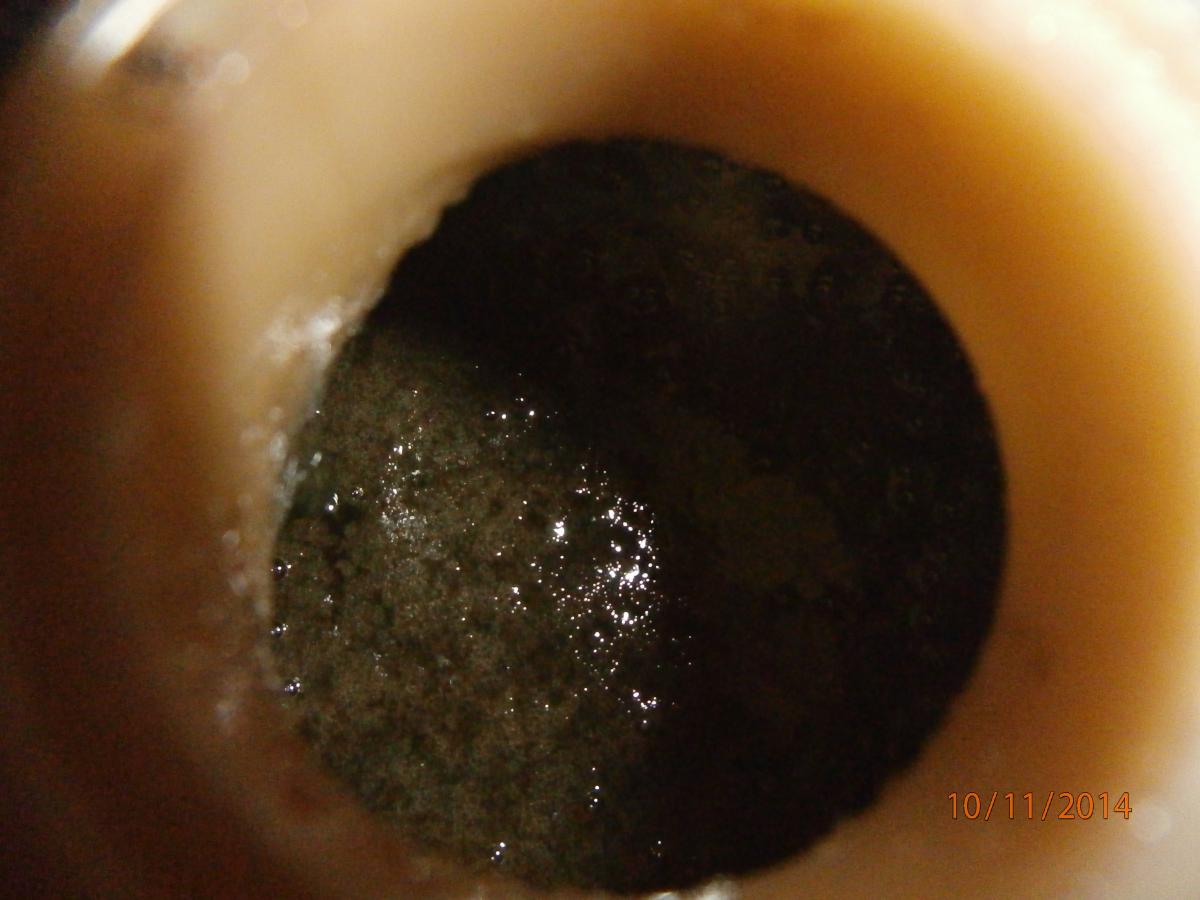

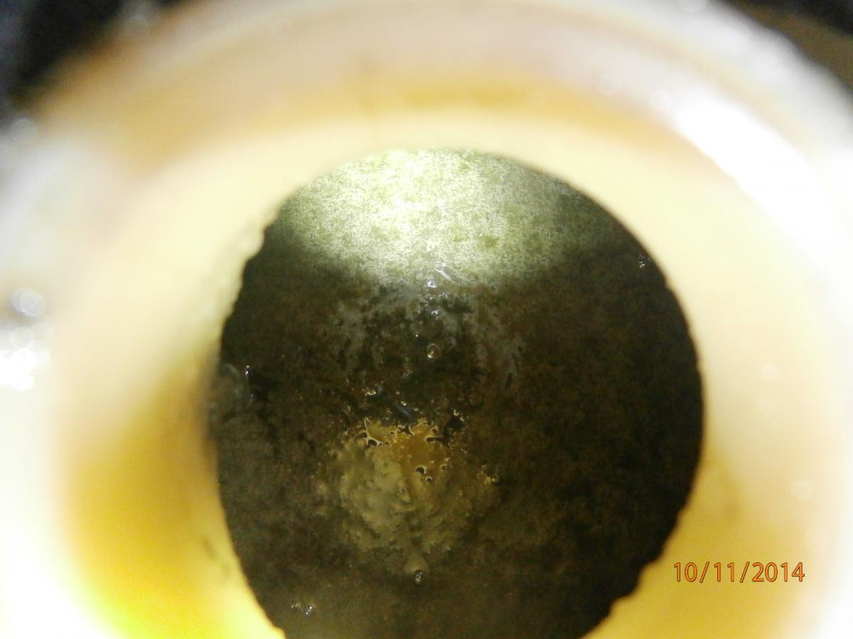

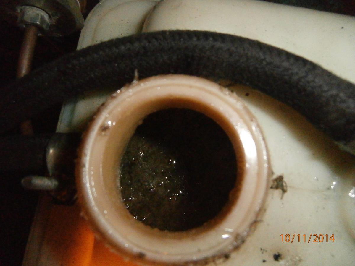

ivan70rus 0 Опубликовано 10 ноября, 2014 Приветствую уважаемых форумчан! В бачке для тосола после доливки ОЖ появилась странная пенка! Первый раз такое, что это? Поделиться сообщением Ссылка на сообщение Поделиться на другие сайты
колобок 7 166 Опубликовано 10 ноября, 2014 ivan70rus,чем пахнет,солярой или маслом? Поделиться сообщением Ссылка на сообщение Поделиться на другие сайты
bio-dizel 90 Опубликовано 10 ноября, 2014 ivan70rus,чем пахнет,солярой или маслом? Соляру видел у одного, она светлая, он в бачок штуцер впаял с шлангом чтоб она стекала(было это в году 7-ом или 8ом, пробег 450000) Поделиться сообщением Ссылка на сообщение Поделиться на другие сайты
52RUS 1 856 Опубликовано 10 ноября, 2014 ivan70rus, дык масло это. Теплообменник под замену. Похоже каждый штайеровод должен пройти через его замену ( ну это у кого ляминевый) Поделиться сообщением Ссылка на сообщение Поделиться на другие сайты
Дизелист 19 Опубликовано 11 ноября, 2014 ivan70rus, дык масло это. Теплообменник под замену. Похоже каждый штайеровод должен пройти через его замену ( ну это у кого ляминевый)да ни дай бог! Хотелось бы верить что меня это не коснется. С какого года алюминиевые теплообменники шли? надеюсь уже после 2002? Поделиться сообщением Ссылка на сообщение Поделиться на другие сайты
ivan70rus 0 Опубликовано 11 ноября, 2014 Скорее всего масло. Этим объясняется его расход литр/1000км (ещё чуть подтекает и турбинка ест) и нежелание движки греться после -10градусов на улице. Какой теплообменник и где его брать? Пробег 170 тыс.км Поделиться сообщением Ссылка на сообщение Поделиться на другие сайты
Дизелист 19 Опубликовано 11 ноября, 2014 Скорее всего масло. Этим объясняется его расход литр/1000км (ещё чуть подтекает и турбинка ест) и нежелание движки греться после -10градусов на улице. Какой теплообменник и где его брать? Пробег 170 тыс.кмНагрев двигателя к этому не имеет никакого отношения Поделиться сообщением Ссылка на сообщение Поделиться на другие сайты
52RUS 1 856 Опубликовано 11 ноября, 2014 да ни дай бог! Хотелось бы верить что меня это не коснется. С какого года алюминиевые теплообменники шли? надеюсь уже после 2002?ну 2002 должен стоять ещё нормальный, точно я не знаю с какого года они пошли, у меня 2006 был уже люминь, поменял я на б/у нержавейку через года 1.5 эксплуатации Поделиться сообщением Ссылка на сообщение Поделиться на другие сайты
SA.DIESEL 293 Опубликовано 11 ноября, 2014 Приветствую уважаемых форумчан! В бачке для тосола после доливки ОЖ появилась странная пенка! Первый раз такое, что это?это диз топливо. смотри тему солярка в тосоле. Поделиться сообщением Ссылка на сообщение Поделиться на другие сайты
52RUS 1 856 Опубликовано 11 ноября, 2014 это диз топливо. смотри тему солярка в тосоле.Сань, на солярку не смахивает, у меня такая же шляпа серая была из за масла Поделиться сообщением Ссылка на сообщение Поделиться на другие сайты
SA.DIESEL 293 Опубликовано 11 ноября, 2014 Сань, на солярку не смахивает, у меня такая же шляпа серая была из за маслачувствую солярка это.(шутка) для сто процентного анализа достаточно окунуть в бочек полоску поролона, далее содержимое вынуть ,тосол стечет. останется жижа ржаво- желтого цвета. это и есть дт Поделиться сообщением Ссылка на сообщение Поделиться на другие сайты
52RUS 1 856 Опубликовано 11 ноября, 2014 чувствую солярка это.(шутка) для сто процентного анализа достаточно окунуть в бочек полоску поролона, далее содержимое вынуть ,тосол стечет. останется жижа ржаво- желтого цвета. это и есть дт сначала посмотрел серая была муть, а сейчас глянул ещё раз вроде и вправду больше рыжая вперемешку с зелёным антифризом Поделиться сообщением Ссылка на сообщение Поделиться на другие сайты

ivan70rus 0 Опубликовано 11 ноября, 2014 (изменено) Столько атветов, аш дух захватывает... Подскажите по делу:- насколько это вредно и как бороться с этим, что менять?- влияет ли эта {Цензура} на расход масла, который у меня 1л/1000км?- может ли эта дрянь забить радиаторы отопителя? Имхо это масло, хотя не уверен. Опытные дизелисты ржут надо мной, когда я предположил соляру в системе охлаждения... Изменено 11 ноября, 2014 пользователем ivan70rus Поделиться сообщением Ссылка на сообщение Поделиться на другие сайты
колобок 7 166 Опубликовано 11 ноября, 2014 Столько атветов, аш дух захватывает... Подскажите по делу:- насколько это вредно и как бороться с этим, что менять?- влияет ли эта {Цензура} на расход масла, который у меня 1л/1000км?- может ли эта дрянь забить радиаторы отопителя? Имхо это масло, хотя не уверен. Опытные дизелисты ржут надо мной, когда я предположил соляру в системе охлаждения...если это масло,то считай что легко отделалсяесли соляра...загрустишь Поделиться сообщением Ссылка на сообщение Поделиться на другие сайты
max71 186 Опубликовано 11 ноября, 2014 Опытные дизелисты ржут надо мной, когда я предположил соляру в системе охлаждения... не куя смешного нет ;) , читай раздел тут есть все ответы на твой вопрос , вникнешь потом сам посмеёшся над " опытными " 1 Поделиться сообщением Ссылка на сообщение Поделиться на другие сайты
masiy 266 Опубликовано 11 ноября, 2014 Если система насос форсунка, на головке стоит фигня, там и вода и солярка рядом и кажется вакуум.Да эта фигня имеет привод от распредвала, типа преднасоса топлива. Поделиться сообщением Ссылка на сообщение Поделиться на другие сайты
max71 186 Опубликовано 11 ноября, 2014 Если система насос форсунка, на головке стоит {Цензура}, там и вода и солярка рядом и кажется вакуум.Да эта {Цензура} имеет привод от распредвала, типа преднасоса топлива.ты абсолютно прав :) , вот только головки нет в 560 Поделиться сообщением Ссылка на сообщение Поделиться на другие сайты
EvgenT 57 Опубликовано 11 ноября, 2014 Столько атветов, аш дух захватывает... Подскажите по делу:- насколько это вредно и как бороться с этим, что менять?- влияет ли эта {Цензура} на расход масла, который у меня 1л/1000км?- может ли эта дрянь забить радиаторы отопителя? Имхо это масло, хотя не уверен. Опытные дизелисты ржут надо мной, когда я предположил соляру в системе охлаждения...1. если это все-таки масло, менять теплообменник (масляный радиатор) или его вставку. Вред в том, что миксование масла и тосола дает в итоге серую соплеподобную массу, которая еле проходит через радиаторы, можно доездиться до перегрева.2. масло уходит в тосол, я за рейс в 1000 км вылил 4-л канистру. Естественно, система охлаждения не рассчитана на такой объем (прет из расширительного), я за этот путь 4 раза полностью сливал систему охлаждения (заливал воду).3. см. п.1. Но после устранения неполадки все можно промыть, без разборки. Поделиться сообщением Ссылка на сообщение Поделиться на другие сайты
