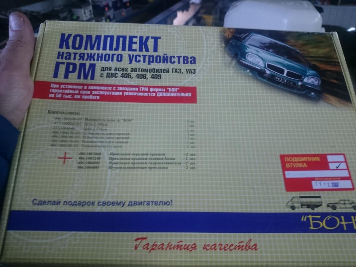

АЛИЙ09 7 Опубликовано 5 марта, 2017 Друзья не сталкивались с таким набором...2300 без верхних 2-х звезд...ГРМ 2007 года как и моя машина)). А вот мой верхний натяжитель край лапки потертый видимо от цепи,и нижний успокоитель с обломаным краем..вывод растянута цепь?или есть д другие варианты... Замечу в руке в вытянутом положение совсем слегка прогинаеться Поделиться сообщением Ссылка на сообщение Поделиться на другие сайты
Максим Павлович 123 Опубликовано 5 марта, 2017 Хренотень, ставил себе такой комплект, через 20 тыс км подшипники в звездах уже люфтили Поделиться сообщением Ссылка на сообщение Поделиться на другие сайты

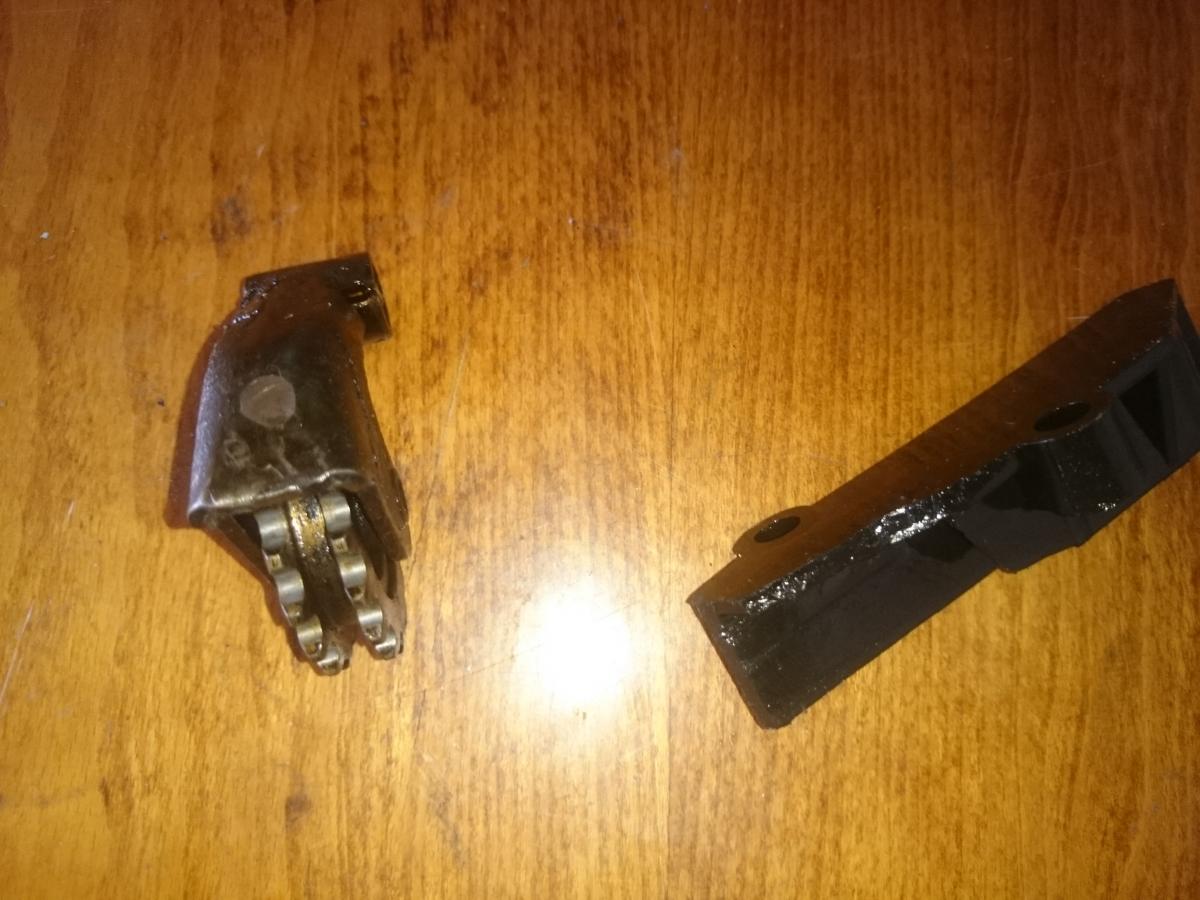

АЛИЙ09 7 Опубликовано 6 марта, 2017 В прошлый раз месяц назад собирал четко 19 выпуск,и 20 впуск по транспортиру,завелась летала..проходит месяц особо не ездил,сбиваются метки, нижний успокоитель обломот кусочек,и лапка верхнего натяжителя терлась об цепь... Вопрос-выстовляю снова 19 выпуск, впуск лучший результат 25..могла ли цепь растянуться так быстро, и не попадаю на впуске из за растянутой цепи Поделиться сообщением Ссылка на сообщение Поделиться на другие сайты
Максим Павлович 123 Опубликовано 6 марта, 2017 Да Может и в вмт не попадаешь. Когда не попадают метки нужно сделать один оборот коленвала и пробовать дальше Поделиться сообщением Ссылка на сообщение Поделиться на другие сайты

SETRIX1985 78 Опубликовано 6 марта, 2017 Еще вопрос 3 месяца назад снимал голову,проверял на микротрещины,надо ли сейчас пока разобрано все , притягивать головку..405.2 Протачили, протяжка нужна,мнения у наших" Моторист"расходятсяЕсли разбираешь, то почему не протянуть?- хуже не будет это точно. Вопрос-выстовляю снова 19 выпуск, впуск лучший результат 25..могла ли цепь растянуться так быстро, и не попадаю на впуске из за растянутой цепиПеретяг был, нужно менять цепь, раз лапка точилась, то цепи хана, лучше всего разрезные звёзды поставить, сам вспоминаю как градусы ловил, так тошно становиться - перезарядка натяжителя, сбивка звёзд (ещё можно и упорные пластмассовые фланцы сломать) и всё равно не то. Поделиться сообщением Ссылка на сообщение Поделиться на другие сайты
