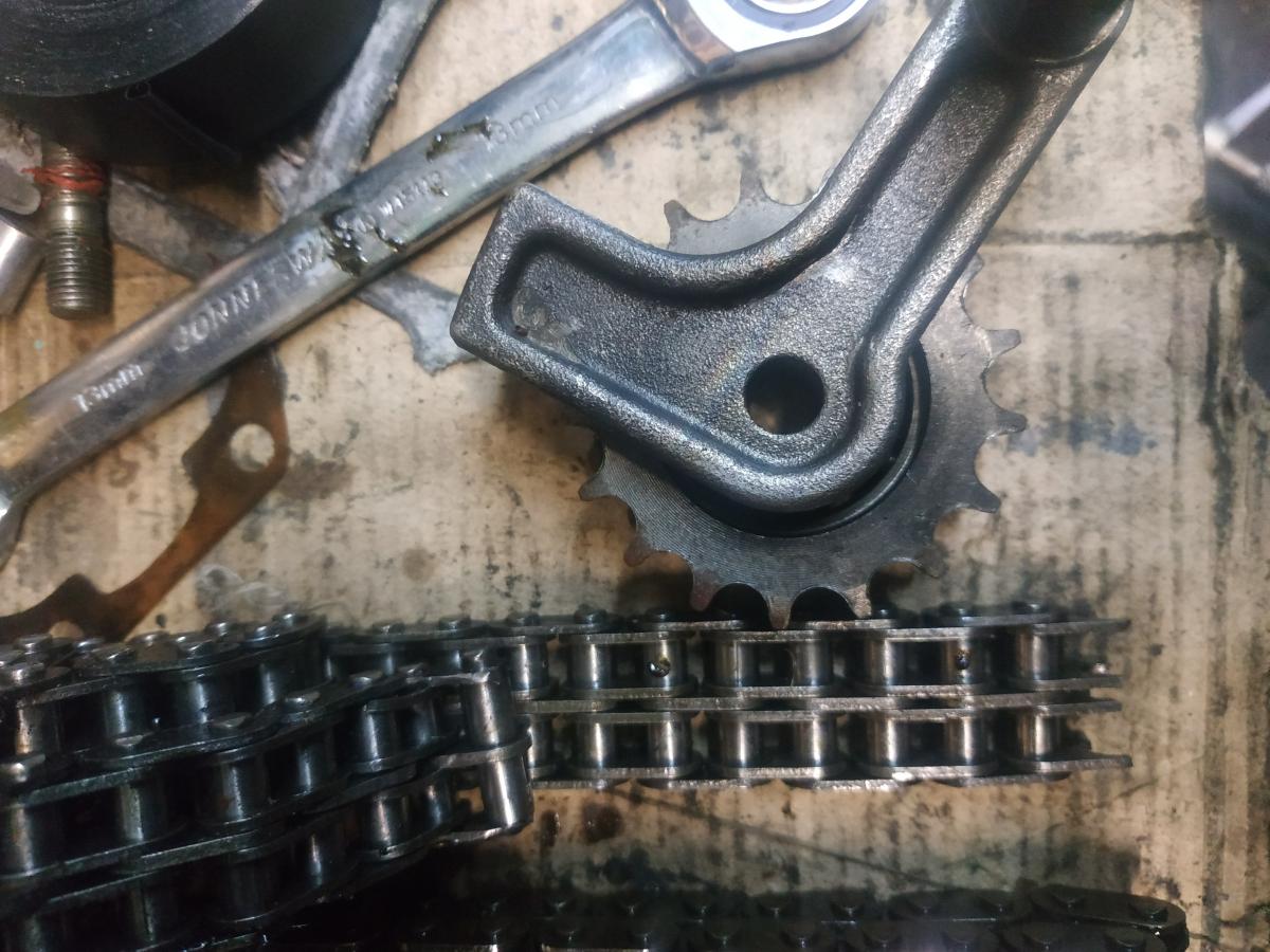

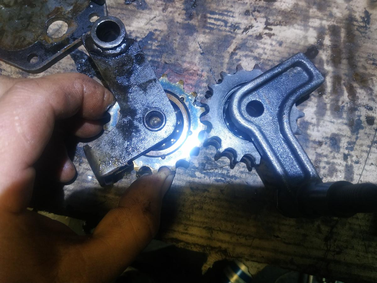

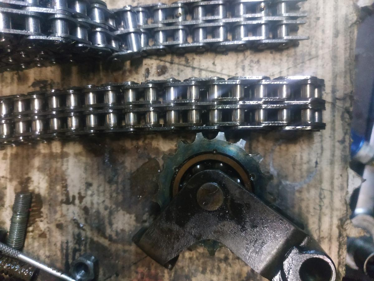

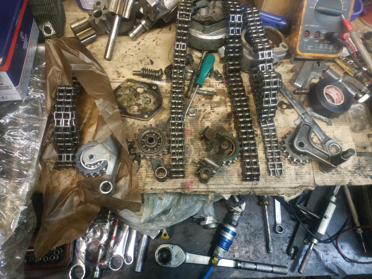

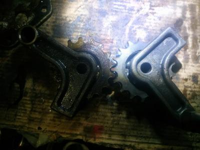

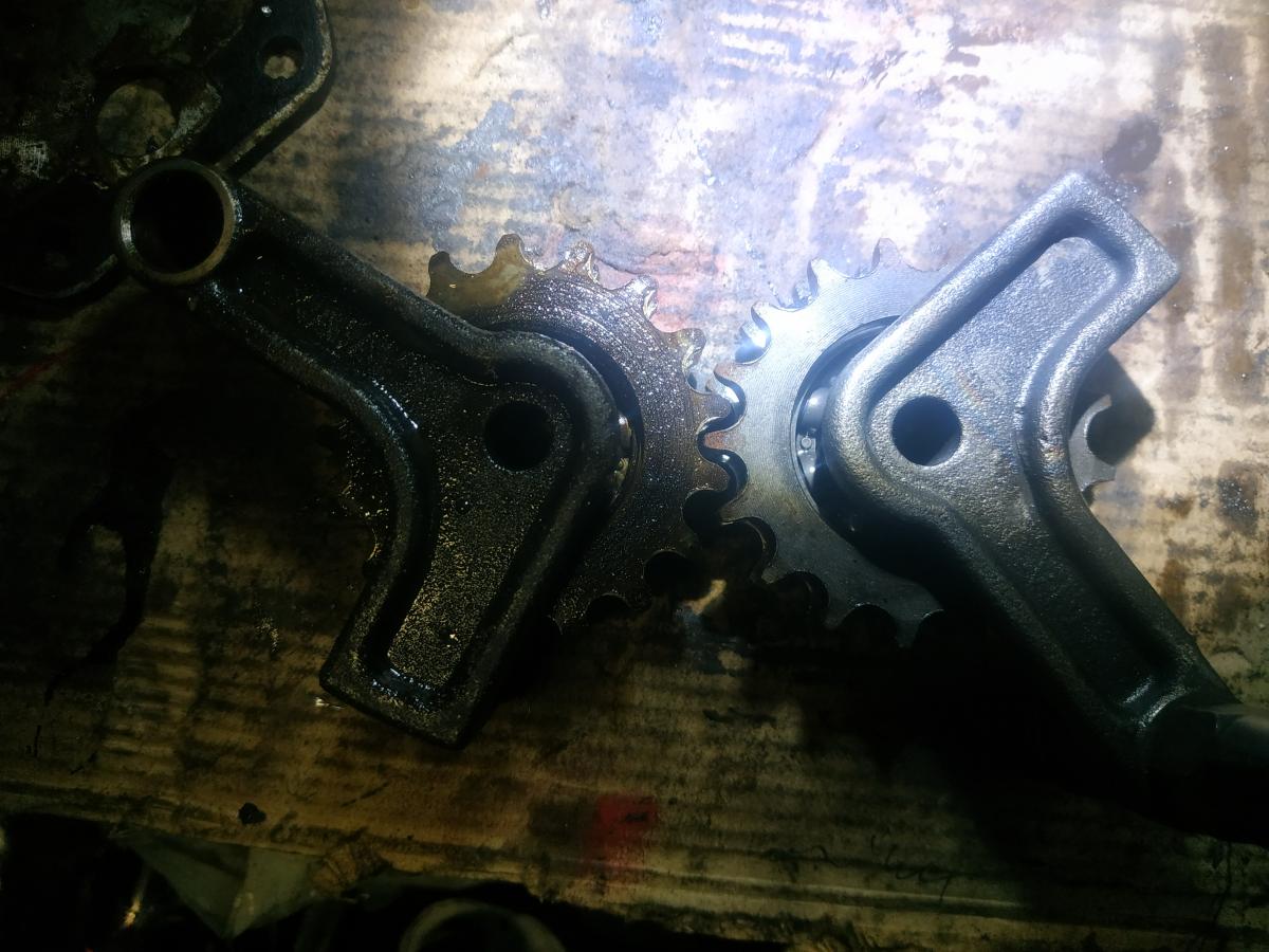

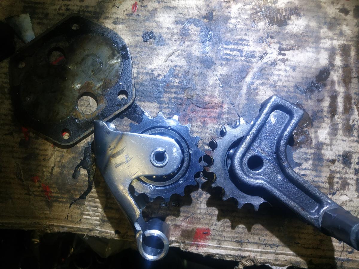

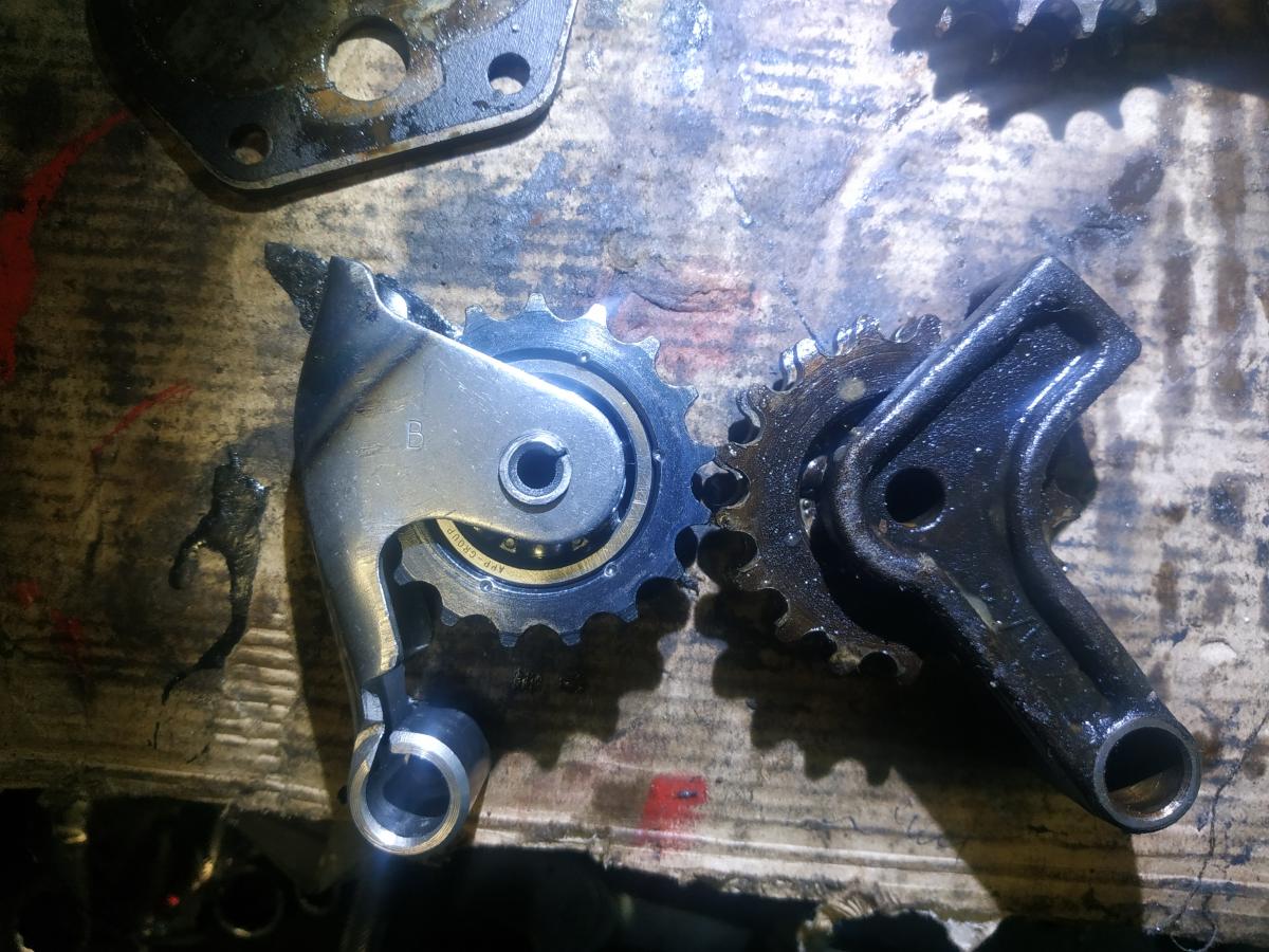

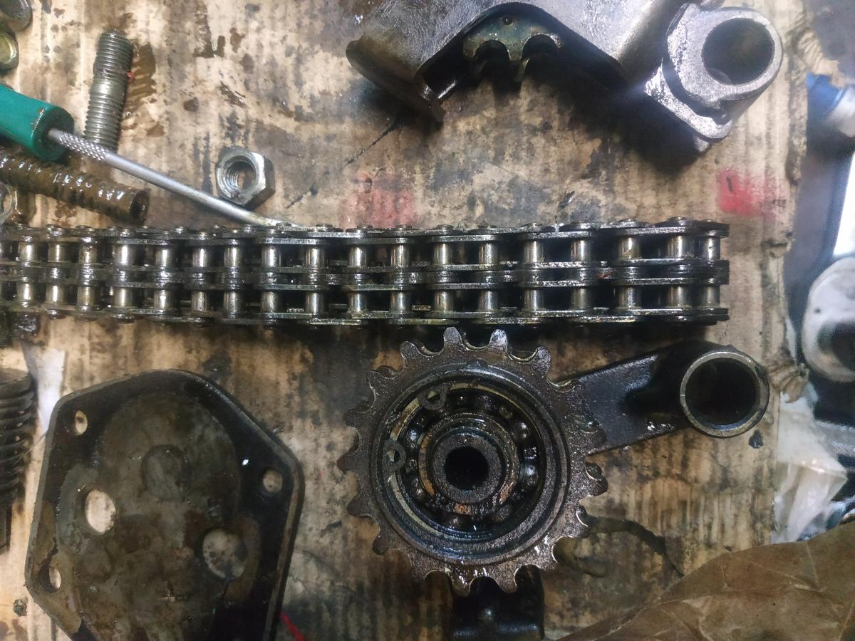

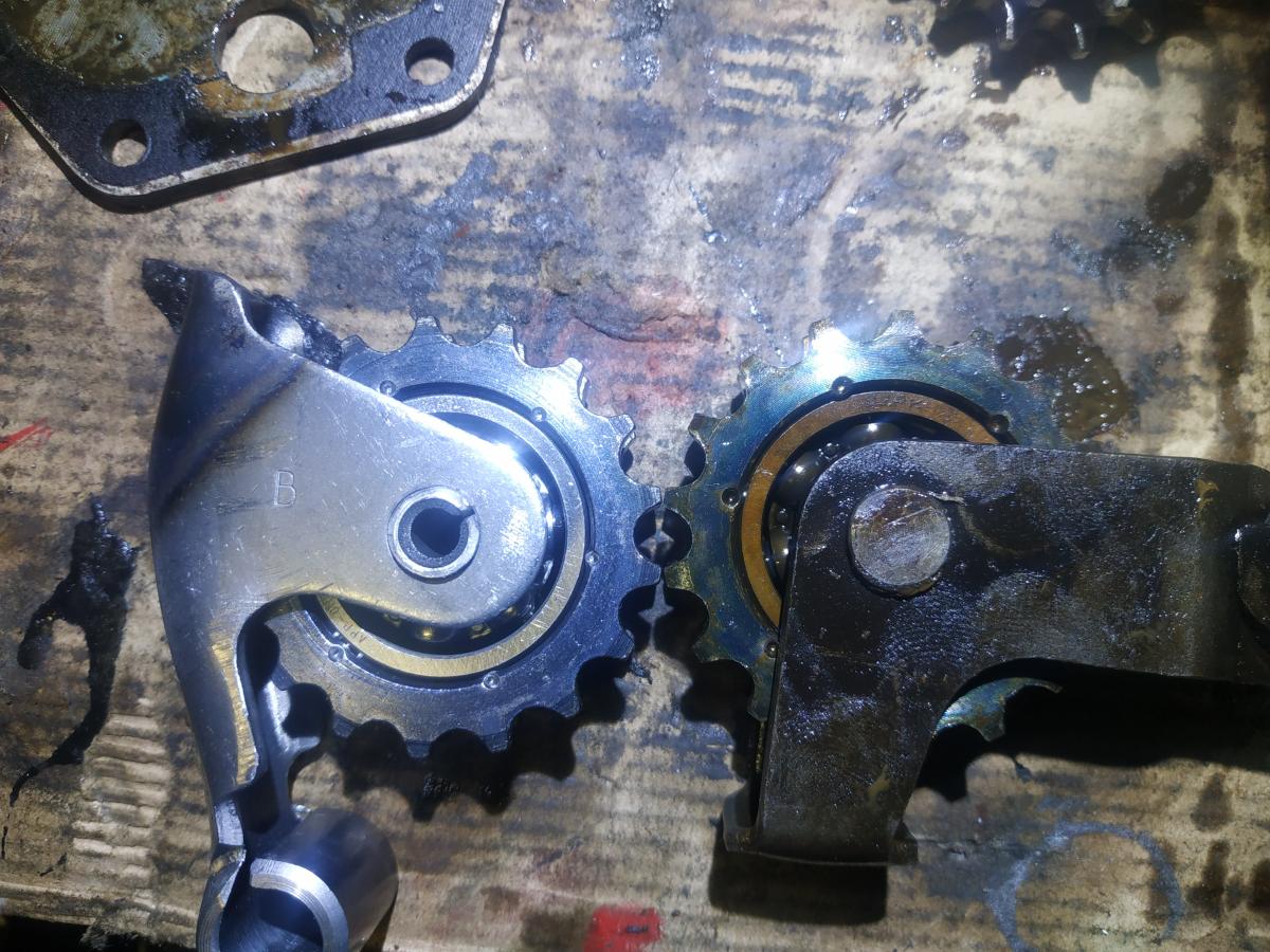

Владимир 23 498 Опубликовано 12 апреля, 2019 На Е-2 как раз звезды "тупоносые". Острые на Е-3.У цепи евро 3 втулки больше диаметром, поэтому и зубья острые получаютсяБлин я прям засомневался. Поехал к другу взял звезду натяжную чтобы сфоткать. Все верно сказали, со всеми звёздами так и есть, только я про натяжные звёзды говорил, просто помню что то не так было с ними при разборке. Итак поехалиСлева направо: 1. змз е32. е2 снял с купленного мотора для примера3 прогресс е3 мой с пробегом 400+4 прогресс е3 друга с разорванной цепьюКронштейн звезды у меня с двух сторон на подшипник заходит как на заводских, а на новом прогрессе литой кронштейн.Завод и какая то е2На е2 зуб чуть выше, но выемка под ролик немного меньше.Завод е3 и мой прогресс е3Профиль зуба одинаковыйЕ2 и е3 прогресс друга. Судя по всему е2 тоже прогресс.Завод е3 и е3 прогресс другаНу и так фото для сравнения.Прогрессе е3 старый и новыйА это е2 и е3Зуб на новом прогрессе острый и какой-то длинный. И кронштейн поменяли. 1 Поделиться сообщением Ссылка на сообщение Поделиться на другие сайты
Crady 8 641 Опубликовано 12 апреля, 2019 (изменено) , а на новом прогрессе литой кронштейн.это не прогресс,там совершенно другие кронштейны.и с января подшипники идут или ина или скф.мой прогресс е3такие и нынче идут.только поставщика подшипников поменяли.http://www.progress-motor.ru/catalog/1002/item51.htmlа так.МНОГО палева стало.очень много.так что или в проверенных местах брать,или напрямую. Изменено 12 апреля, 2019 пользователем Crady Поделиться сообщением Ссылка на сообщение Поделиться на другие сайты
Владимир 23 498 Опубликовано 12 апреля, 2019 это не прогресс,там совершенно другие кронштейны.и с января подшипники идут или ина или скф.такие и нынче идут.только поставщика подшипников поменяли.а так.МНОГО палева стало.очень много.так что или в проверенных местах брать,или напрямую.Во во. Мне этот кронштейн тоже не понравился. Такие были раньше толи на БОН Толи на СЭТ комплектах.Блин вроде в коробке прогресса было, правда это с его слов. Цепь порванная диттон вроде, такие значки четкие Поделиться сообщением Ссылка на сообщение Поделиться на другие сайты
Crady 8 641 Опубликовано 12 апреля, 2019 Блин вроде в коробке прогресса было,дык..и в магазинах грешат сменой запчастей в коробках. -_- попадались и "восстановленные " запчасти в коробках с магазинов.ну как восстановленные,хорошо отмытые будет куда точней. :D но следы износа остаются всё равно заметны,правда у нас принято,раз из коробки,то всё там нормально.но вот в свете этих веяний пришлось завести привычку,рассматривать запчасти достав из коробки,а уж потом решать ставить или нет.чего говорить про наши,новые болты на фолькс движок,при попытке затянуть,на 7 кг один просто сломался скрутился,повезло что первый,приподнял голову,убрав все болты и ПАЛЬЦАМИ выкрутил остатки из блока.сломался по месту где резьба заканчивается и начинается тело болта без резьбы. <_< Поделиться сообщением Ссылка на сообщение Поделиться на другие сайты
