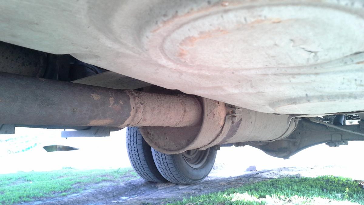

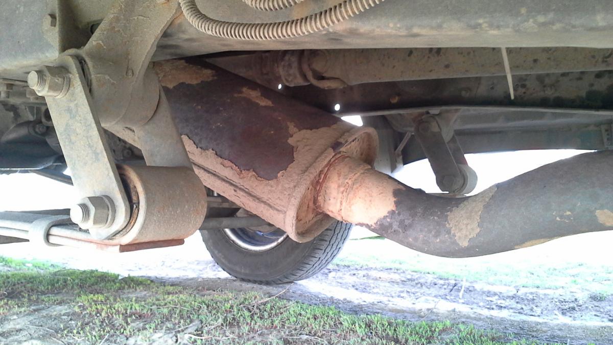

dubovoe1 0 Опубликовано 1 мая, 2013 Сходил пофоткал, датчик и две бочки Поделиться сообщением Ссылка на сообщение Поделиться на другие сайты
Spas750 327 Опубликовано 1 мая, 2013 Подскажите кто нибудь, как определить есть у меня катализатор или нет, я их ни разу не видел. Дв.405.22 евро 2 по паспорту, на выхлопной после штанов датчик стоит после датчика овальный бочонок, а после него большая бочка и все, я так понимаю это резонатор и глушитель или нет?Если датчик стоит, то и кат есть. У нас на всех где кат был стояли резонаторы. Кат от резонатора отличаются визуально, а между собой они похожи, хоть газель, хоть тойота. Поделиться сообщением Ссылка на сообщение Поделиться на другие сайты
Crady 8 673 Опубликовано 1 мая, 2013 Сходил пофоткал, датчик и две бочкиуже переделано,кат снят,стоит резонатор от е0. Поделиться сообщением Ссылка на сообщение Поделиться на другие сайты
Spas750 327 Опубликовано 1 мая, 2013 Сходил пофоткал, датчик и две бочкиНет у тебя ката, кто то его аккуратно ампутировал и прямую трубу вварил.Так он выглядет.http://images.yandex.ru/yandsearch?p=3&text=%D0%BA%D0%B0%D1%82%D0%B0%D0%BB%D0%B8%D0%B7%D0%B0%D1%82%D0%BE%D1%80&pos=92&uinfo=sw-1230-sh-901-fw-1005-fh-598-pd-1&rpt=simage&img_url=http%3A%2F%2Fwww.olimpia-auto.com.ua%2Fgraphics%2FIMASAF%2F500-0%2F01911082001.jpg Поделиться сообщением Ссылка на сообщение Поделиться на другие сайты
dubovoe1 0 Опубликовано 1 мая, 2013 Всем спасибо , а то хочу поменять всю систему и маюсь толи есть кат то ли нету. А теперь все ок, надо ехать покупать и менять. Поделиться сообщением Ссылка на сообщение Поделиться на другие сайты
dmitryL 5 Опубликовано 1 мая, 2013 Сходил пофоткал, датчик и две бочки Правильно сказал Crady, что переделано. Катализатор снят остался только резонатор и глушак приваренный к трубе резонатора. У меня после штанов стоит кат. потом точно такой же резонатор потом точно такой же глушак. Ни чего за все время не менялось. Почему Crady написал, что резонатор от е0 не знаю у меня так было и е2 уменя. Поделиться сообщением Ссылка на сообщение Поделиться на другие сайты
Crady 8 673 Опубликовано 1 мая, 2013 Почему Crady написал, что резонатор от е0 не знаю у меня так было и е2 уменя.Е2 уже подразумевает наличие катализатора.первые шли керамика,и бывало от резких перепадов температуры осыпались.когда хорошо разогрет,достаточно было поймать глубокую лужу. Поделиться сообщением Ссылка на сообщение Поделиться на другие сайты
dmitryL 5 Опубликовано 1 мая, 2013 Нет у тебя ката, кто то его аккуратно ампутировал и прямую трубу вварил.Так он выглядет.http://images.yandex.ru/yandsearch?p=3&text=%D0%BA%D0%B0%D1%82%D0%B0%D0%BB%D0%B8%D0%B7%D0%B0%D1%82%D0%BE%D1%80&pos=92&uinfo=sw-1230-sh-901-fw-1005-fh-598-pd-1&rpt=simage&img_url=http%3A%2F%2Fwww.olimpia-auto.com.ua%2Fgraphics%2FIMASAF%2F500-0%2F01911082001.jpgскорее всего так http://images.yandex.ru/yandsearch?p=3&text=%D0%BA%D0%B0%D1%82%D0%B0%D0%BB%D0%B8%D0%B7%D0%B0%D1%82%D0%BE%D1%80&pos=91&uinfo=sw-1349-sh-653-fw-1124-fh-448-pd-1&rpt=simage&img_url=http%3A%2F%2Fp.s3.ua%2Fp%2Farticles%2F1172%2F857853.jpgу меня нет фланца на трубе которая прикручивается к резонатору, у меня там под хомут. Е2 уже подразумевает наличие катализатора.первые шли керамика,и бывало от резких перепадов температуры осыпались.когда хорошо разогрет,достаточно было поймать глубокую лужу.Это да, разваливались, я сам еще не знаю что у меня за евро теперь, я ни разу не разбирал выхлоп что бы глянут что там осталось от е2. Разве были резонаторы е0-е2-е3? Поделиться сообщением Ссылка на сообщение Поделиться на другие сайты
Spas750 327 Опубликовано 1 мая, 2013 . . Разве были резонаторы е0-е2-е3?Евро-0 и евро-2 одинаковые. Сам переделывал на одной, кат выкинули вместе со штанами, а штаны поставили от евро-0, далее все тоже самое. Поделиться сообщением Ссылка на сообщение Поделиться на другие сайты
Crady 8 673 Опубликовано 1 мая, 2013 скорее всего таки так и так.что есть,то лепят. :D у меня широкий плоский стоял,на другой машине того же года круглый.я из него потом глушитель-пламегаситель соорудил.корпус использовал.внешне осталось как кат B) Поделиться сообщением Ссылка на сообщение Поделиться на другие сайты
dmitryL 5 Опубликовано 1 мая, 2013 Евро-0 и евро-2 одинаковые. Сам переделывал на одной, кат выкинули вместе со штанами, а штаны поставили от евро-0, далее все тоже самое.аааа понятна теперь. Евро-0 и евро-2 одинаковые. Сам переделывал на одной, кат выкинули вместе со штанами, а штаны поставили от евро-0, далее все тоже самое.Сейчас обратил внимание на фото, датчик кислорода у него смотрит в бок а у меня в верх. Там наверное то же пошаманили. и так и так.что есть,то лепят. :D у меня широкий плоский стоял,на другой машине того же года круглый.я из него потом глушитель-пламегаситель соорудил.корпус использовал.внешне осталось как кат B)Ясно...все как всегда: лепили из того что было. :wacko: Поделиться сообщением Ссылка на сообщение Поделиться на другие сайты
Spas750 327 Опубликовано 1 мая, 2013 (изменено) Сейчас обратил внимание на фото, датчик кислорода у него смотрит в бок а у меня в верх. Там наверное то же пошаманили. Ясно...все как всегда: лепили из того что было. :wacko:На этих штанах всегда в бок был, вверх не видел. Изменено 1 мая, 2013 пользователем Crady Поделиться сообщением Ссылка на сообщение Поделиться на другие сайты
