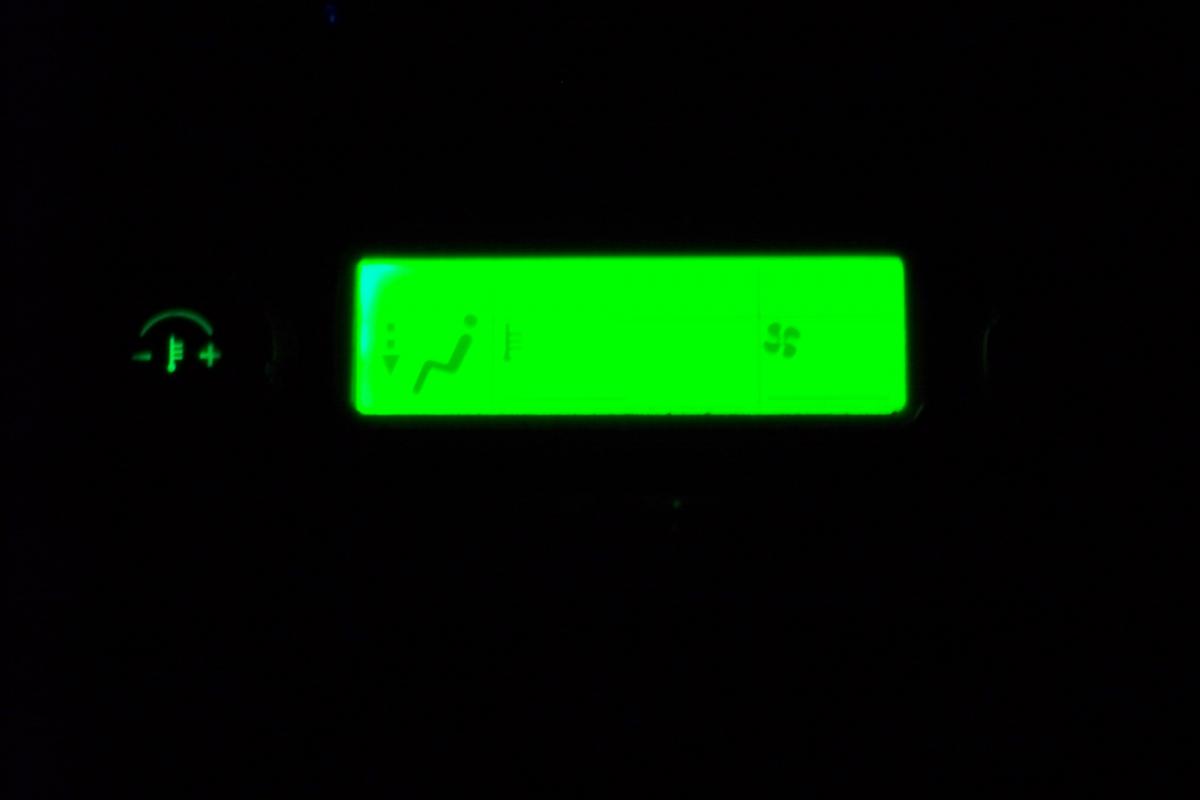

4х4 56 Опубликовано 27 ноября, 2013 Вопрос возник. сегодня на панели печки ни стого не с сего загорелась подсветка ручки термостата. До этого не горела. У всех так? Поделиться сообщением Ссылка на сообщение Поделиться на другие сайты
Jaros 159 Опубликовано 27 ноября, 2013 (изменено) Вопрос возник. сегодня на панели печки ни стого не с сего загорелась подсветка ручки термостата. До этого не горела. У всех так? У меня все горят при включении габаритов! Загорелась сама по себе? Изменено 27 ноября, 2013 пользователем Jaros Поделиться сообщением Ссылка на сообщение Поделиться на другие сайты
Alex030569 6 640 Опубликовано 28 ноября, 2013 У меня все горят при включении габаритов! Загорелась сама по себе?У меня включается подсветка этого модуля при включении зажигания,а не при включении габаритов. Поделиться сообщением Ссылка на сообщение Поделиться на другие сайты
Jaros 159 Опубликовано 28 ноября, 2013 У меня включается подсветка этого модуля при включении зажигания,а не при включении габаритов. Да, верно...я попутал! Сегодня посмотрел, у меня тож при включении зажигания. Поделиться сообщением Ссылка на сообщение Поделиться на другие сайты
