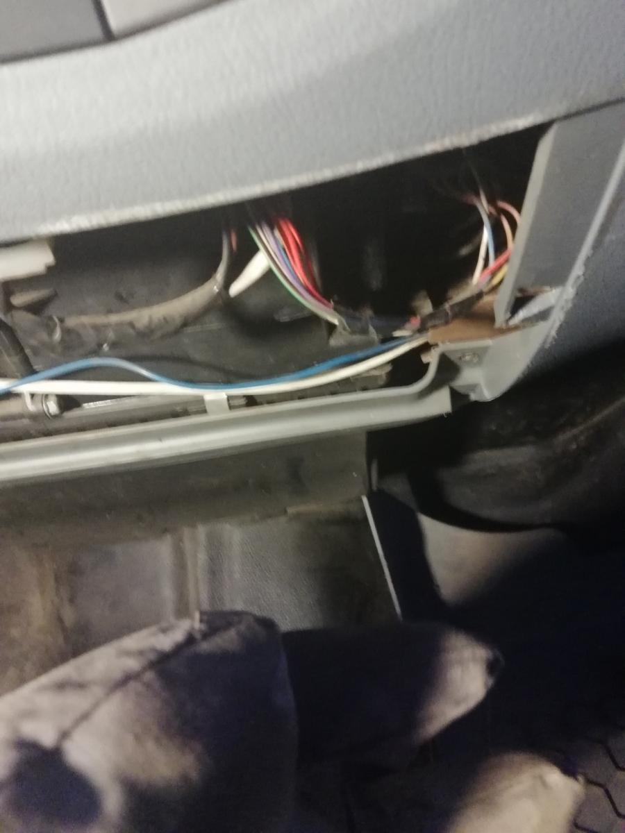

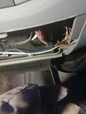

cazemir 764 Опубликовано 27 октября, 2018 Тоже вентилятор перестал работать, когда крутилку кручу, слышу щёлкает релюха, почитав понял либо резистор либо сам мотор, можно резистор подключить просто врезав,в проводку на фото эти провода? Ф Поделиться сообщением Ссылка на сообщение Поделиться на другие сайты
соболевич 2 028 Опубликовано 27 октября, 2018 Отправлено Сегодня, 19:45 Тоже вентилятор перестал работать, когда крутилку кручу, Пост 1547 и далее. Поделиться сообщением Ссылка на сообщение Поделиться на другие сайты
cazemir 764 Опубликовано 27 октября, 2018 Пост 1547 и далее. я больше про провода спросил Поделиться сообщением Ссылка на сообщение Поделиться на другие сайты
соболевич 2 028 Опубликовано 27 октября, 2018 (изменено) я больше про провода спросил я больше про провода спросилНа твоем фото это не проводка отопителя. В районе правого бардака идут только два провода на моторчик отопителя (они большего сечения). Резистор можно подключить только сняв верхний бардак и вырезав кусок торпедо ( аккуратно). Ну или разобрав полностью. Затрудняюсь сказать что на твоей фотке. Изменено 27 октября, 2018 пользователем соболевич Поделиться сообщением Ссылка на сообщение Поделиться на другие сайты
соболевич 2 028 Опубликовано 27 октября, 2018 я больше про провода спросил Это похоже провода идут на управление заслонками и резистор к ним отношения не имеет Поделиться сообщением Ссылка на сообщение Поделиться на другие сайты
cazemir 764 Опубликовано 27 октября, 2018 Это похоже провода идут на управление заслонками и резистор к ним отношения не имеет ок спасибо Резать лишнее это наш профиль.)) Поделиться сообщением Ссылка на сообщение Поделиться на другие сайты
соболевич 2 028 Опубликовано 27 октября, 2018 Резать лишнее это наш профиль.) Сложного ничего нет, многие на форуме проделывали. Это только с виду страшно - развороченая торпедо и пучки провода. :) Поделиться сообщением Ссылка на сообщение Поделиться на другие сайты
