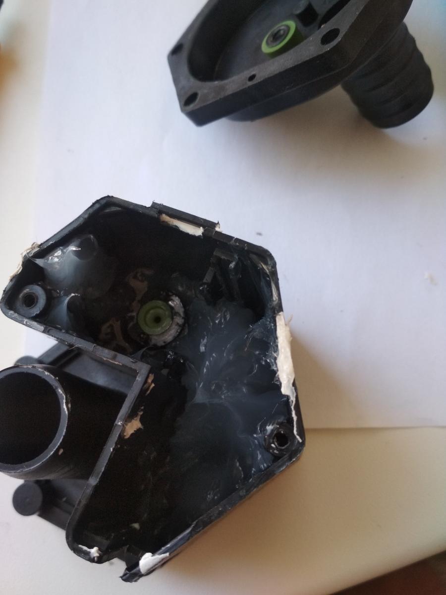

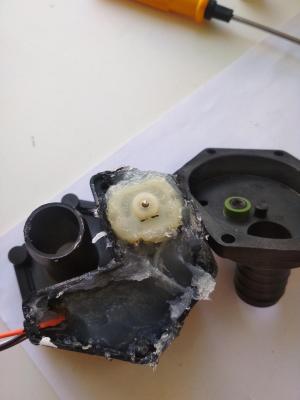

Alex030569 7 030 Опубликовано 9 июля, 2019 Купил новый краник печки.Хотел обе крышки посадить на герметик.Со стороны проводов проблем нет,все нормально.А вот со стороны механической части,там где заслонка,я не запомнил в каком положении она была.Как теперь собрать? Если в закрытом положении,то при подключении крутилку на модуле печки то же ставим в закрытое положение,так? Поделиться сообщением Ссылка на сообщение Поделиться на другие сайты
Igor61 23 Опубликовано 10 июля, 2019 Купил новый краник печки.Хотел обе крышки посадить на герметик.Со стороны проводов проблем нет,все нормально.А вот со стороны механической части,там где заслонка,я не запомнил в каком положении она была.Как теперь собрать? Если в закрытом положении,то при подключении крутилку на модуле печки то же ставим в закрытое положение,так?Там же на кране два управляющих провода. Поделиться сообщением Ссылка на сообщение Поделиться на другие сайты
Alex030569 7 030 Опубликовано 10 июля, 2019 Там же на кране два управляющих провода.Но я же не знаю в какую сторону начнет крутить краник при его подключении.Допустим на краник я выставлю положение закрыто,а на блоке открыто и когда начну закрывать блоком,то заслонку может выломать,т.к. она и так уже в закрытом положении.Вот о чем я. Поделиться сообщением Ссылка на сообщение Поделиться на другие сайты
Алексей Ф. 10 183 Опубликовано 10 июля, 2019 Alex030569,так не собирая кран подсоедини провода и посмотри куда вертится заслонка.Или включи зажигание и не подсоединяя кран поверни регулятор тепла вправо, потом до конца влево - блок пошлет сигнал на кран и будет думать, что закрыл его. Потом поставь заслонку в положение закрыто и собери кран -все должно работать.Кран открывается в самом начале движения регулятора тепла и так же закрывается , у него нет промежуточного положения.То есть появилась черточка или две на шкале регулятора и кран щелкает в этот момент.Помню в 2004 году собрал один кран из двух и все работало)) 1 Поделиться сообщением Ссылка на сообщение Поделиться на другие сайты
Crady 8 673 Опубликовано 10 июля, 2019 а на блоке открыто и когда начну закрывать блоком,то заслонку может выломать,т.к. она и так уже в закрытом положениинет.там все крайние положения с защитой по току.они в самом кране.он просто дернется и выключится релюха там.платка на ней две релюхи,дохнет когда через сальник тосол в нутрь крана идёт. 2 Поделиться сообщением Ссылка на сообщение Поделиться на другие сайты

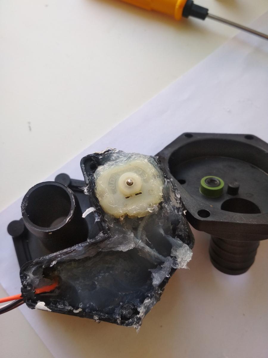

Alex030569 7 030 Опубликовано 10 июля, 2019 (изменено) Я понял тебя,Алексей.Накрываются эти краны,когда начинает течь сальник на валу эл.моторчика и антифриз заливает плату.Взял герметик и залил все внутри.Говорят,теперь все будет ок.Посмотрим.нет.там все крайние положения с защитой по току.они в самом кране.он просто дернется и выключится релюха там.платка на ней две релюхи,дохнет когда через сальник тосол в нутрь крана идёт.Я так и думал.Спс. Изменено 10 июля, 2019 пользователем Alex030569 Поделиться сообщением Ссылка на сообщение Поделиться на другие сайты
Crady 8 673 Опубликовано 10 июля, 2019 шестерёнки вообще не надо трогать,или силиконом залить,а вот моторчик выдёргивает в сторону платы.там резиночка малюсенькая.через неё идёт.плату надо замазывать тогда,и контакты моторчика.но ТОЛЬКО нейтральным герметиком,который не воняет.правда смысла не особо,моторчик всё равно не герметичен,замкнёт,в лучшем случае плата сгорит.поэтому на ино до сих пор или пневмо управление этими кранами,или банальный тросик.колхозилось такое и на эти пепелацы.не сложно,но подбор запчастей мозг выносит.так что вариант подешевле и что бы работало тут только самостоятельный.вынос мозга был при скрещивании штатной системы с запчастями родного крана и крана от тойоты.работает,но ну его нафиг больше. Поделиться сообщением Ссылка на сообщение Поделиться на другие сайты
Alex030569 7 030 Опубликовано 10 июля, 2019 Загорается наверное не из за замыкания моторчика,а из за замыкания в плате.Так что думаю,что важнее обезопасить ее. Поделиться сообщением Ссылка на сообщение Поделиться на другие сайты
Crady 8 673 Опубликовано 10 июля, 2019 Загорается наверное не из за замыкания моторчика,из за моторчика.когда его коротит,защита с другой стороны.выгорают дорожки на плате от силовых реле к проводам моторчика.ну штук 5 или 6 их валяется разобранных,на всякие полезности пускаю остатки. Поделиться сообщением Ссылка на сообщение Поделиться на другие сайты

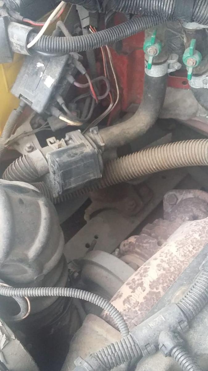

Alex030569 7 030 Опубликовано 12 июля, 2019 (изменено) Краник печки так должен стоять или не так? Мотор Камминз.Сам ездил со снятым краником.Решил поставить и не помню как и где он должен стоять. Изменено 12 июля, 2019 пользователем Alex030569 Поделиться сообщением Ссылка на сообщение Поделиться на другие сайты
Crady 8 673 Опубликовано 12 июля, 2019 Краник печки так должен стоять или не так?их на заводе в нескольких вариантах ставили.так что как не поставь,правильно будет. :D я бы единственное перевернул приливом где моторчик и платка,на верх. Поделиться сообщением Ссылка на сообщение Поделиться на другие сайты
Alex030569 7 030 Опубликовано 12 июля, 2019 (изменено) их на заводе в нескольких вариантах ставили.так что как не поставь,правильно будет. :D я бы единственное перевернул приливом где моторчик и платка,на верх.А краник должен в одну сторону пропускать,в другую нет,когда закрытый? Изменено 12 июля, 2019 пользователем Alex030569 Поделиться сообщением Ссылка на сообщение Поделиться на другие сайты
Crady 8 673 Опубликовано 12 июля, 2019 А краник должен в одну сторону пропускать,в другую нет,когда закрытый?если 2 отвода.то просто перекрывает,если 3 отвода,то перенаправляет поток.оба варианта не замечены в какой то особой герметичности при перекрытии.конструкция закрывашки - пластиковая шайба на зубчатом секторе.так что там априори есть свободный ход не позволяющий достичь полной герметичности,и при продувке даже ртом,спокойно в одну сторону может отходить.но по задумке инженеров,где наплыв под плату и моторчик,там вход. Поделиться сообщением Ссылка на сообщение Поделиться на другие сайты

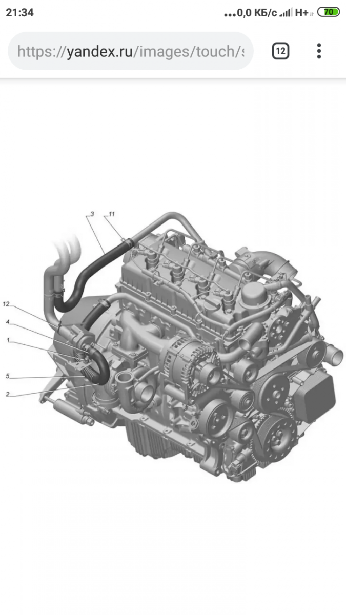

Alex030569 7 030 Опубликовано 12 июля, 2019 но по задумке инженеров,где наплыв под плату и моторчик,там вход.Осталось определить,по какому патрубку жидкость приходит,по какому уходит из печки.Думаю по тому,который с помпы идёт,она должна заходить в печку? Поделиться сообщением Ссылка на сообщение Поделиться на другие сайты
Alex030569 7 030 Опубликовано 12 июля, 2019 (изменено) Вот на этой схеме кран стоит развернутым на 180 градусов.Скорее всего я установил его задом на перед.Если смотреть на схему,то правый патрубок это вход в печку.Соответственно на кранике,если судить по замыслу конструкторов вход со стороны платы и моторчика,то на левом патрубке из печки будет выход.Значит мне его надо перевернуть на 180 градусов. Изменено 12 июля, 2019 пользователем Alex030569 Поделиться сообщением Ссылка на сообщение Поделиться на другие сайты
