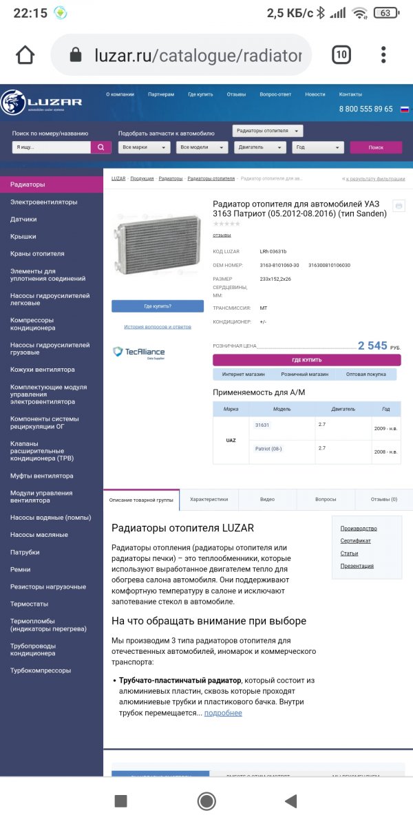

Владимир 23 525 Опубликовано 2 января, 2021 (изменено) 3 часа назад, jeka1981 сказал: потек у меня радиатор, покатался по магазинам везде такое го..но продают ни в одном нет лапши в сотах, даже покупать не стал. еще на глаза попался медный соты плоские. но что то не вызвал он доверия,может кто ставил медные как они себя показали . или у кого есть опыт внедрения на бизнес другого радиатора поделитесь .опытом Мне тоже совсем не нравится штатный, на панели добизнес ставил с Тойоты висты(на разборке подбирал по размеру), позже на бизнес панель тоже хотел что нибудь от Ино. Примерял от некста но ценник в 9000 и выход в бок, заказал лузар от патриота ленточно-паянный, чуть короче на пару см, по ширине плотнячком. Единственное нужны штуцера, хомуты и резинки идут в комплекте. Штуцера не стал искать а выточил из алюминия под нужный диаметр шлангов 20мм. Жарит как надо, при том что дизель больше 82 практически не греется. Изменено 2 января, 2021 пользователем Владимир 23 Поделиться сообщением Ссылка на сообщение Поделиться на другие сайты

jeka1981 506 Опубликовано 2 января, 2021 Только что, aleks2 сказал: у тебя 3местка? да завтра поеду посмотрю от патриота радиатор. но уже изначально не нравиться соединение у патриота на хомутиках. вот бы аргоном приварить чтобы раз и навсегда Поделиться сообщением Ссылка на сообщение Поделиться на другие сайты
