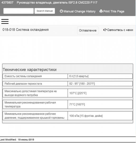

L2140
1 минуту назад, jeka1981 сказал:
если темп о/ж под сотку что тогда на кольцах .камень не любит этих температур лопаются кольца  и задир цилиндров.
открой руководство по эксплуатации. Прочти строку "нормальная температура"
посмотри на указатель . Увидь, когда начиная красная зона.
4 минуты назад, jeka1981 сказал:
это на основании чего утверждение?

инженеры газа там не при делах,температуру в 90 градусов ему задали в америке.на заводе каминс..вот к тем инженерам вопросы,а на газе в начале выпуска(в 10 году) не смогли даже сказать величину наддува. так что там всё сделано по требованиям производителя мотора.

если бы читали книги, то достоверно бы определяли причины неисправностей двигателя.
скрин из заводского мануала к ДВС  .

L2140
летом не греть двигло более 90 градусов
летом режим должен быть другой. Речь о зиме, когда каждые 10 градусов плюса к температуре теплоносителя существенно увеличивают эффективность отопителя.
