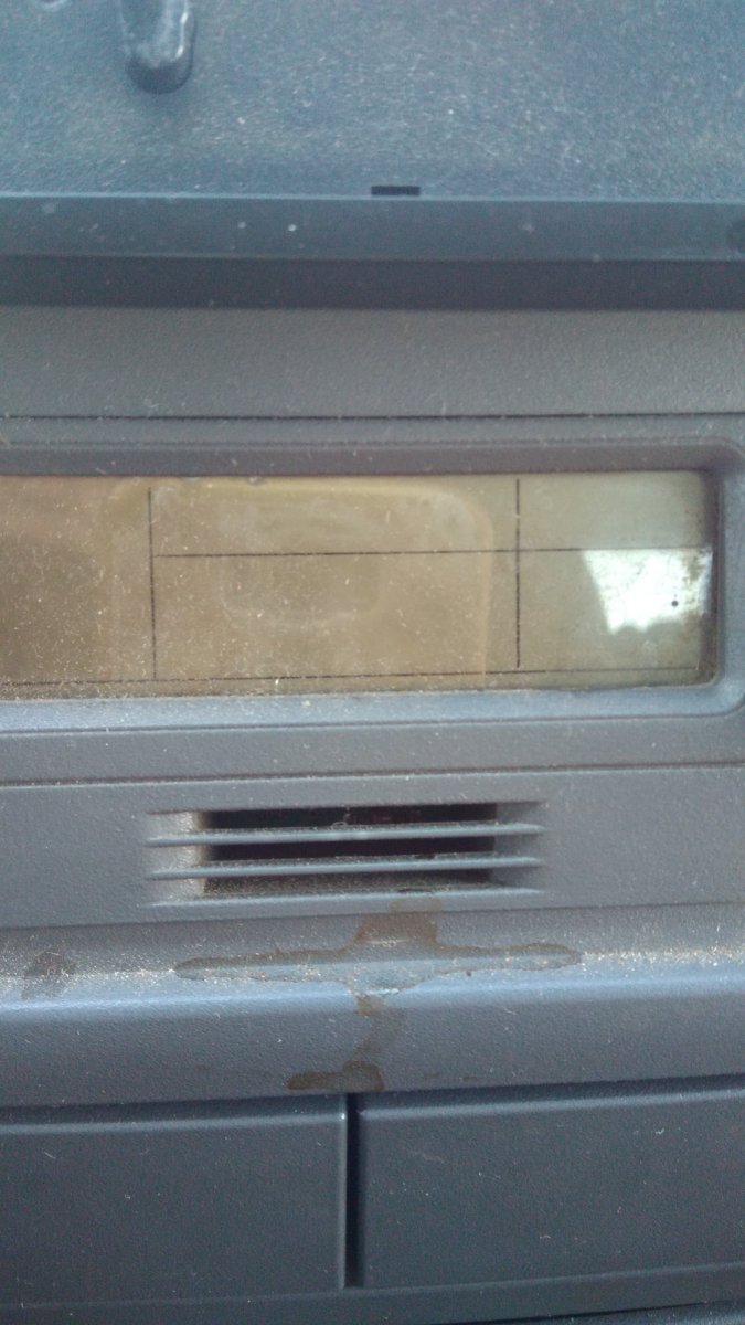

вилли
А что это за вент решотка под дисплеем печки?А то она рядом с подстаканником,и туда чай заплескивается...
Alex030569
2 минуты назад, вилли сказал:
Чай не только туда заплескивается,он в в экран хорошо проникает и за экран.
соболевич
4 минуты назад, вилли сказал:
Это для датчика климат-контроля  :biggrin:

L2140
7 минут назад, вилли сказал:
слив-перелив

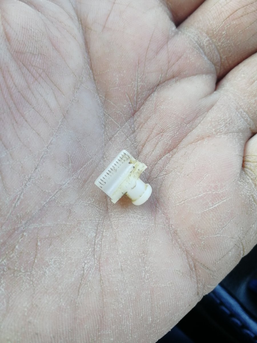

Мужчины,здравствуйте.Подскажите кто знает как называется эта штука. Стоит на тяге заслонки печки. Поломалась. В магазине, в трех,делают круглые глаза, что это говорят.

36 минут назад, Александр11 сказал:
знакомый поломал чтото подобное в корпусе печки. нигде найти немог. за 200 руб программисты на 3д принтере напечатали за 10 мин
L2140
2 часа назад, Александр11 сказал:
3310-8101616 фиксатор
lostmedia
Поломалась.
vlad75
Автопитер от 15 рублей.

В 05.02.2022 в 17:29, Александр11 сказал:
На рынке за 50р купил.
