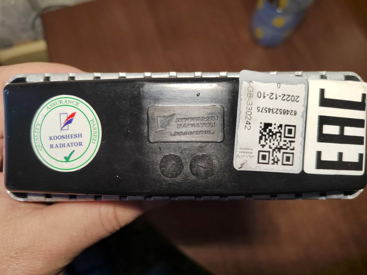

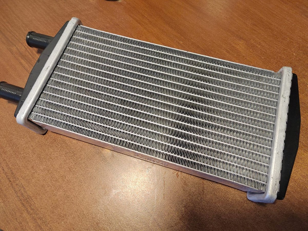

Alex030569 7 030 Опубликовано 22 февраля, 2024 (изменено) 4 часа назад, jeka1981 сказал: могу порекомендовать такой радиатор отопителя на бизнес.поставил жарит очень сильно и такой момент. у меня с завода подача о/ж на радиатор отопителя была с верху.вроде не логично но радиатор грел отлично. решил сделать как логично.передалал подачу на низ радиатора . и тут вылезла проблема .тепла стало в разы меньше от отопителя.от чего так не пойму. верну подачу на верх радиатора .так сильнее жарит А как он по надёжности? На сколько его хватит? Как думаешь,за счёт чего увеличена его теплоотдача? Изменено 22 февраля, 2024 пользователем Алексей Ф. Поделиться сообщением Ссылка на сообщение Поделиться на другие сайты
jeka1981 502 Опубликовано 22 февраля, 2024 5 минут назад, Alex030569 сказал: А как он по надёжности? На сколько его хватит? Как думаешь,за счёт чего увеличена его теплоотдача? у знакомых второй год такие стоят. вроде ходят. по теплоотдаче в одном ряду две соты. и того на радиатор 28 сот.возможно из за этого греет не плохо Поделиться сообщением Ссылка на сообщение Поделиться на другие сайты
Vovka31 522 Опубликовано 22 февраля, 2024 На Бизнесе и родной радиатор греет прилично. Поделиться сообщением Ссылка на сообщение Поделиться на другие сайты
Alex030569 7 030 Опубликовано 22 февраля, 2024 1 час назад, Vovka31 сказал: На Бизнесе и родной радиатор греет прилично. А на новом Бизнесе вообще жара,можно без вентилятора ездить. Поделиться сообщением Ссылка на сообщение Поделиться на другие сайты
Vovka31 522 Опубликовано 22 февраля, 2024 4 часа назад, Alex030569 сказал: А на новом Бизнесе вообще жара,можно без вентилятора ездить. я по трассе так и ездил раньше. В минус 15 без вентилятора. 140 км и не замерз. Только из города выехал смену вез на завод, а вентилятор печки засвистел, зарычал так что в кабине сидеть нельзя. А мне туда их 70км и оттуда возвращаться столько же. выключил совсем и съездил. И довольно комфортно в кабине было даже в свитере без куртки. Из города выезжал -15 мороза было, а в полях еще наверно больше. Но в городе такое бы не прокатило, как скорость сбавил, сразу стекла затягивает. Поделиться сообщением Ссылка на сообщение Поделиться на другие сайты
L2140 1 828 Опубликовано 22 февраля, 2024 11 часов назад, jeka1981 сказал: у меня с завода подача о/ж на радиатор отопителя была с верху У бизнеса подача на нижний(ближе к сиденьям) штуцер радиатора. От правого (по ходу движения) штуцера моторного щита. Переподключение вызывает заметную скрюченность салонных шлангов 1 Поделиться сообщением Ссылка на сообщение Поделиться на другие сайты
