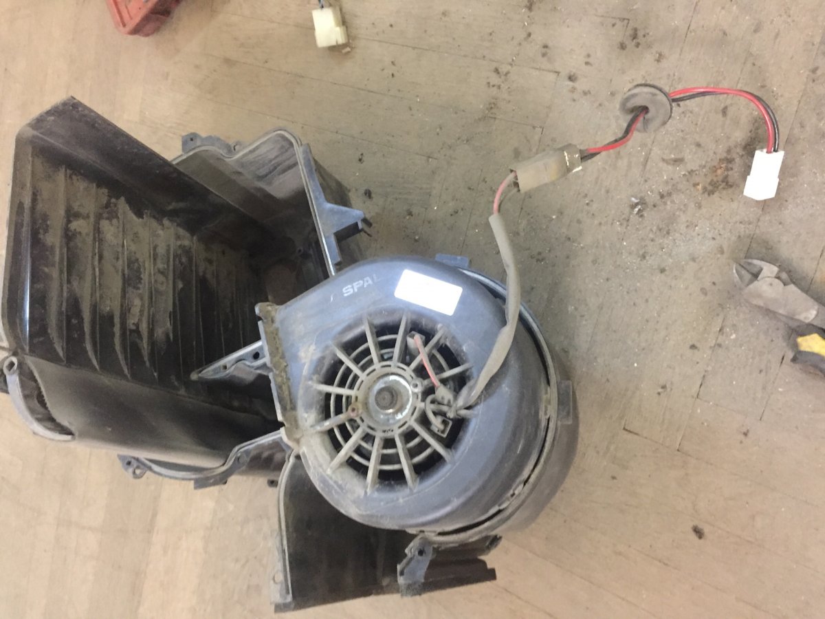

mebeli 79 Опубликовано 30 октября (изменено) В 21.10.2025 в 11:06, mebeli сказал: Глючит блок управления, из десяти попыток, один раз открывает заслонку, и то, не всегда. Электроклапан стоит в открытом положении, отключен от сети. Хочу открыть заслонку вручную. Если отключить моторредуктор заслонки от сети, можно рукой, или плоскогубцами, открыть заслонку, с другой стороны, от моторредуктора? Или, придется снять моторредуктор? Мотор редуктор снял, он работает, блок управления, также сработал, приклинивает воздушная заслонка. Руками заслонку расшевелил, но она не открывается до конца, и не закрывается до конца, чтобы вставить мотор редуктор, сработавший до крайних положений, требуются значительные усилия. Хотел поменять салонный фильтр, но завод его не поставил. Печка дует еле теплый воздух. Собираюсь заменить радиатор печки на новый. Вопрос, как убрать мусор от заслонки? Попробовать пылесосом из под капота (панель с узким салонным фильтром)? Или дунуть компрессором, со стороны места под радиатор? Какой радиатор ставить, Luzar? Изменено 30 октября пользователем mebeli Поделиться сообщением Ссылка на сообщение Поделиться на другие сайты
L2140 1 779 Опубликовано 30 октября @mebeli какая-то непонятность в истории. это тема про отопитель Бизнес первого поколения. Заслонка тепло-холод стоит перед радиатором отопителя соответственно доступ к ней из салона. Заслонка оклеена по всей площади уплотняющим материалом, который может отклеиваться и затруднять перемещение заслонки. Доступ к нему при снятом радиаторе отопителя. на этом отопителе не предусмотрен комплектацией салонный фильтр. Радиатор пр-ва Авторад. Если вопрос про отопитель второго поколения панели Low Cost , то по нему есть отдельная тема. В ней текстом и фото есть ответы на вопросы. 1 Поделиться сообщением Ссылка на сообщение Поделиться на другие сайты
mebeli 79 Опубликовано 30 октября 3 часа назад, L2140 сказал: Если вопрос про отопитель второго поколения панели Low Cost 2013 год, первая панель Газель Бизнес, нижний бардачок на 7-ми саморезах. Поделиться сообщением Ссылка на сообщение Поделиться на другие сайты

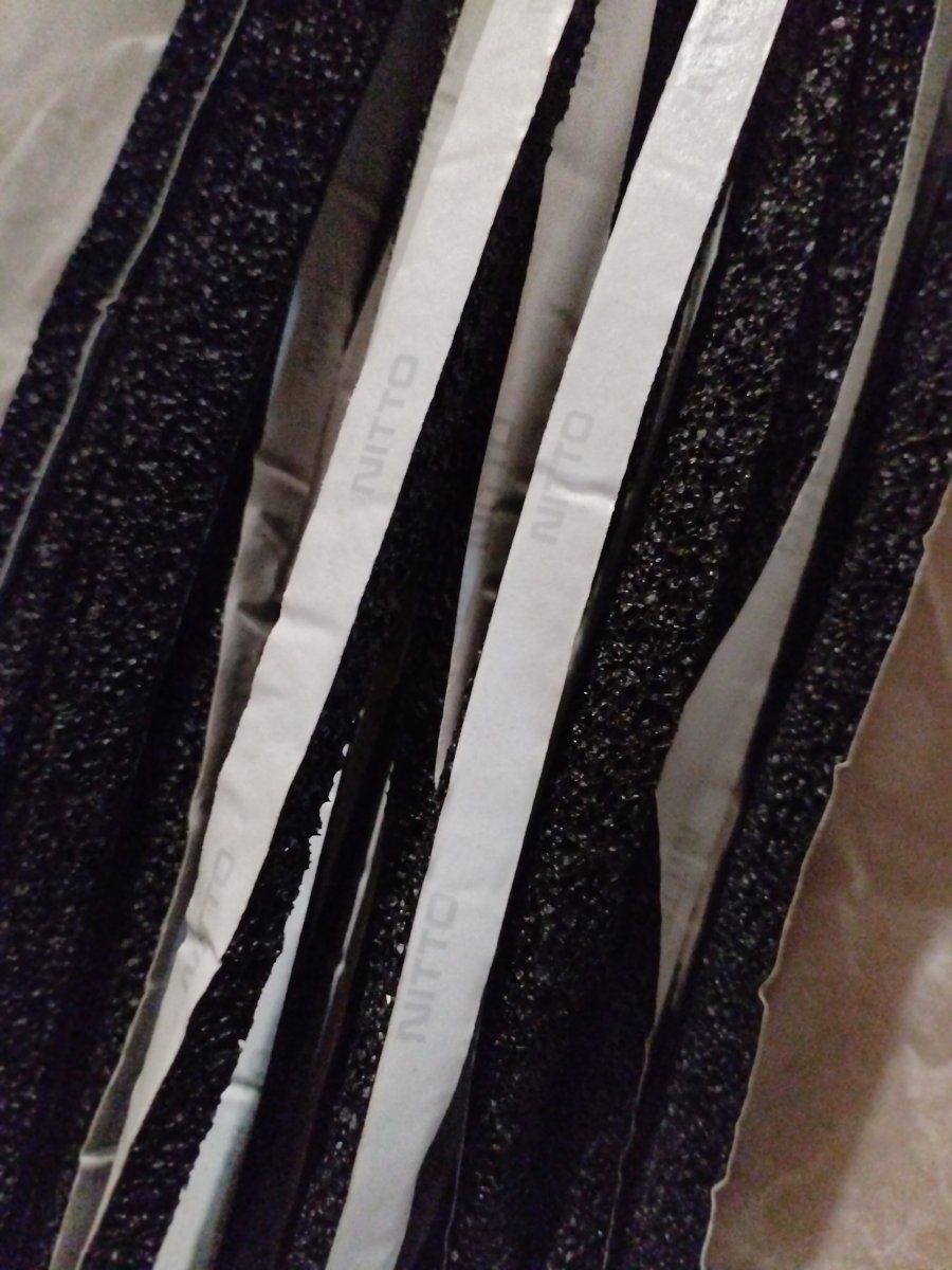

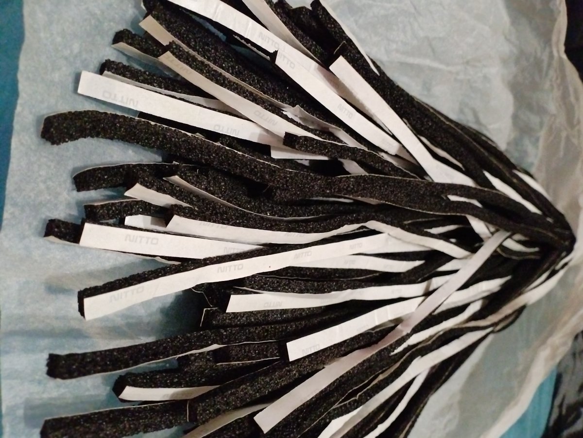

tuner52 30 Опубликовано 31 октября В 30.10.2025 в 14:40, L2140 сказал: @mebeli Заслонка оклеена по всей площади уплотняющим материалом, который может отклеиваться и затруднять перемещение заслонки. Площади или периметру? Давеча дали маяка на закрытую промсвалку, куда "один известный всем завод" неликвиды утилизирует. А там.... Вощим, посколь за вход затребовали банку кофы, сравнимой по цене с коньяком, особо не скромничал. Самоклейка прям гуд, какая- то фильдеперсовая. Если кто надумал апгрейдить торпеду, могу поделиться. 1 Поделиться сообщением Ссылка на сообщение Поделиться на другие сайты
L2140 1 779 Опубликовано 1 ноября @tuner52 площади Поделиться сообщением Ссылка на сообщение Поделиться на другие сайты
