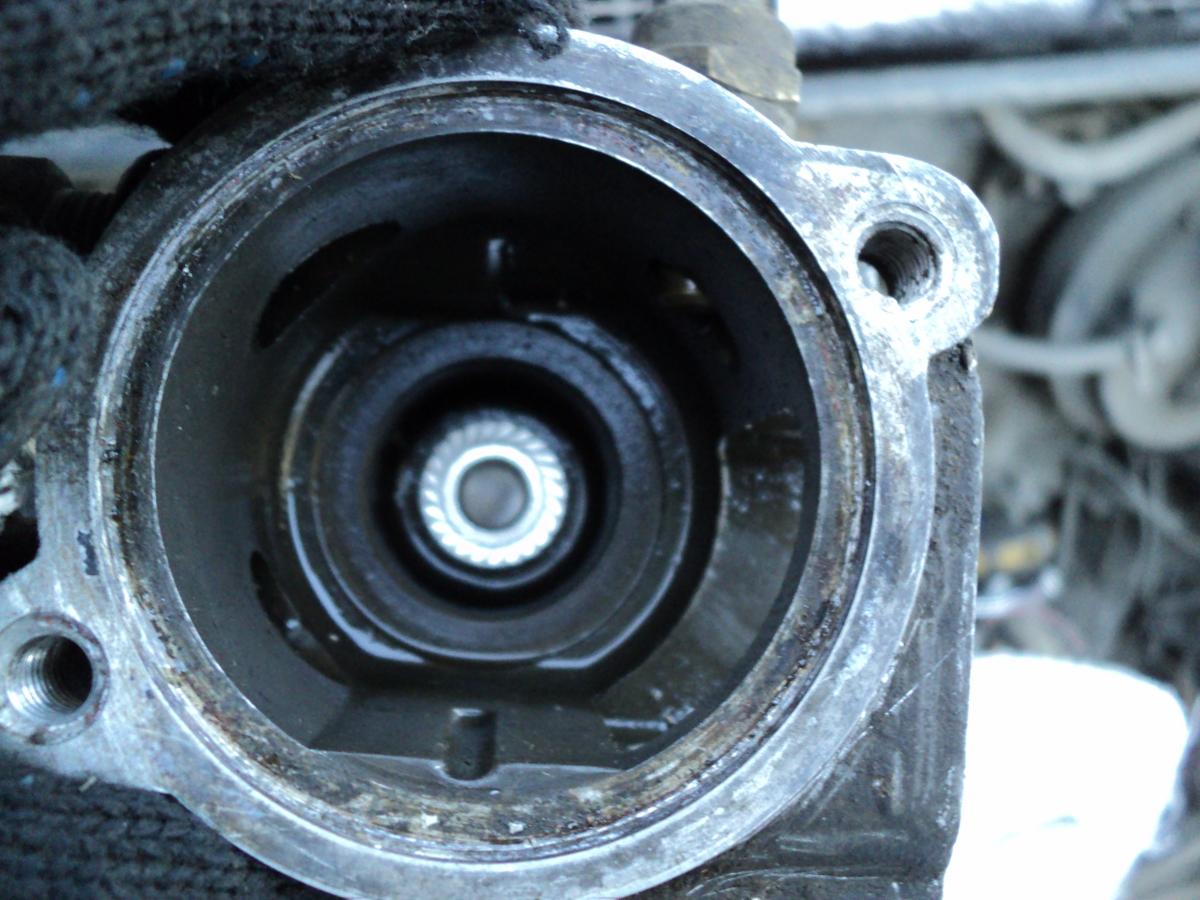

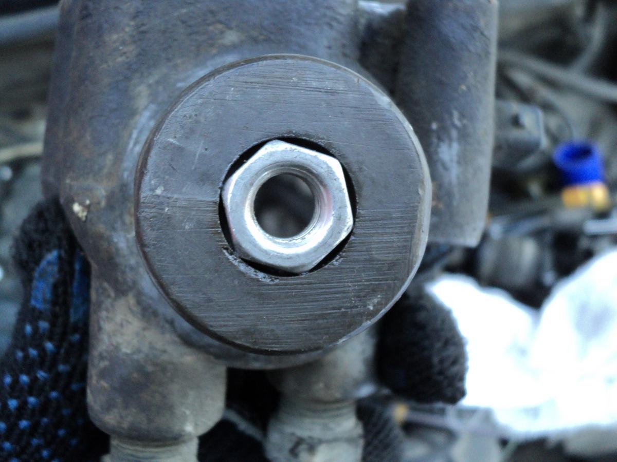

kovaikin 162 Опубликовано 9 ноября, 2014 заменил сегодня термостат, поставил вернет на 87 градусов, так же заменил толстые патрубки на силикон, а так же поставил в нижний вход термостата гайку уменьшив вроход жидкости в 2 раза примерно, теперь больше жидкости прокачиваться буит через печку, стоя на месте в нижний патрубок рука не держит больше минуты становится очень горячо, Поделиться сообщением Ссылка на сообщение Поделиться на другие сайты
kovaikin 162 Опубликовано 9 ноября, 2014 вот как сделал с дырдочкой Поделиться сообщением Ссылка на сообщение Поделиться на другие сайты

kovaikin 162 Опубликовано 9 ноября, 2014 Закрыть радиатор фанеркой или вообще пропеллер снять :D .Вот только не знаю,закрыть верх или низ радиатора? Мозги уже раком встали.А без гайки тож не нагревалась?как не нагревалась то? у меня стоит электровент нагревается норм машина, гайку поставил для того чтоб через печку больше жидкости качало и значит печка теплее на холостых, ясно понятно если у тебя принудиловка стоит ты машину никогда зимой не нагреешь надо картонку ставить полюбой Поделиться сообщением Ссылка на сообщение Поделиться на другие сайты

Денис10 35 Опубликовано 10 ноября, 2014 (изменено) вот как сделал с дырдочкойя вообще это отверстие заглушил. Малый круг теперь-из корпуса термостата на редуктор ГБО-печка-доп помпа-ЖМТ-слив в основную помпу.(+) газ включается при 35 по маршрутнику, раньше при 55 переключался, горячий воздух из печки идёт быстрее, (-) не отмечено. Идея не моя. Изменено 10 ноября, 2014 пользователем Денис10 Поделиться сообщением Ссылка на сообщение Поделиться на другие сайты
kovaikin 162 Опубликовано 10 ноября, 2014 я вообще это отверстие заглушил. Малый круг теперь-из корпуса термостата на редуктор ГБО-печка-доп помпа-ЖМТ-слив в основную помпу.(+) газ включается при 35 по маршрутнику, раньше при 55 переключался, горячий воздух из печки идёт быстрее, (-) не отмечено. Идея не моя.я тож думал полностью глушануть, но у меня подогрев стоит и я ешё ненаю какбуит пахать с полностью перекрутым, протестирую пока так, даже с таким уменьшением дырочки у меня печка топит раньше намного и жарче Поделиться сообщением Ссылка на сообщение Поделиться на другие сайты
