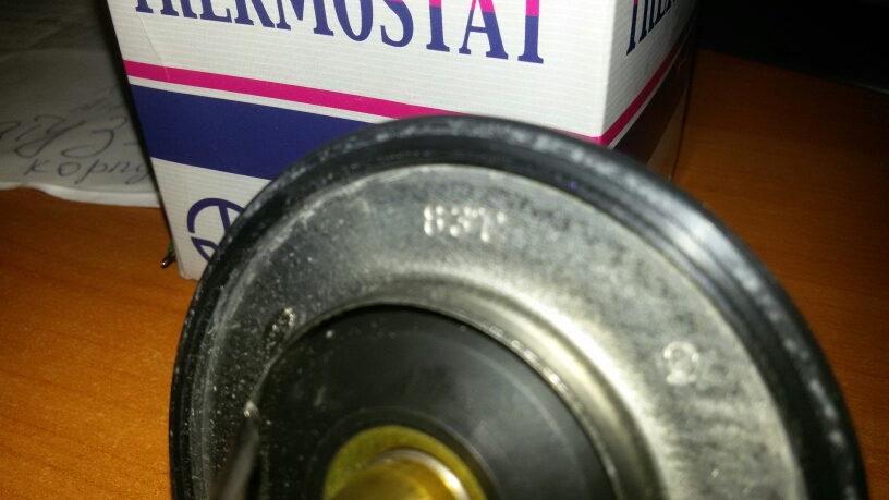

Лёха24 216 Опубликовано 6 декабря, 2017 (изменено) Сегодня купил термостат японский ТАМА но он на 64мм а газовский на 63мм , как снять 1 мм по кругу? И ещё вопрос меня не покидает.Термостат на 83С* а электромуфта срабатывает на 85С* не будет ли часто слабатывать вениталятор? Изменено 6 декабря, 2017 пользователем Лёха24 Поделиться сообщением Ссылка на сообщение Поделиться на другие сайты
Slavyan 969 Опубликовано 6 декабря, 2017 как снять 1 мм по кругу Включил болгарку с обычным диском, положил и термостат двумя руками аккуратно вращал касаясь диска Термостат на 83С*что за термостат такой? Я знаю только на 82 и 87 Поделиться сообщением Ссылка на сообщение Поделиться на другие сайты
Лёха24 216 Опубликовано 6 декабря, 2017 Вот Поделиться сообщением Ссылка на сообщение Поделиться на другие сайты

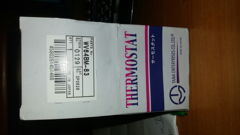

GEORGIS 174 Опубликовано 7 декабря, 2017 Вот сколько стоит? где их продают вообще?Таму, где продают? в Перми Поделиться сообщением Ссылка на сообщение Поделиться на другие сайты
Татарин 7 555 Опубликовано 7 декабря, 2017 В иномарочных отделах.Этот,от какого-то" Паджеро" Уже не упомню.Ты номер спиши с фотки.Там все цифери есть.И присядь к какому-нибудь "сладкому" на заказе,на уши. Поделиться сообщением Ссылка на сообщение Поделиться на другие сайты
Den_ 203 Опубликовано 7 декабря, 2017 (изменено) Вот У меня другая маркировка на ТАМЕ, WV64MC-88, цифра означает температуру срабатывания термостата. Хотя думаю разница в конструкции не принципиальная. Я правда не поставил его еще, так и лежит в коробке. Изменено 7 декабря, 2017 пользователем Den_ Поделиться сообщением Ссылка на сообщение Поделиться на другие сайты
