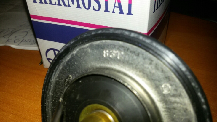

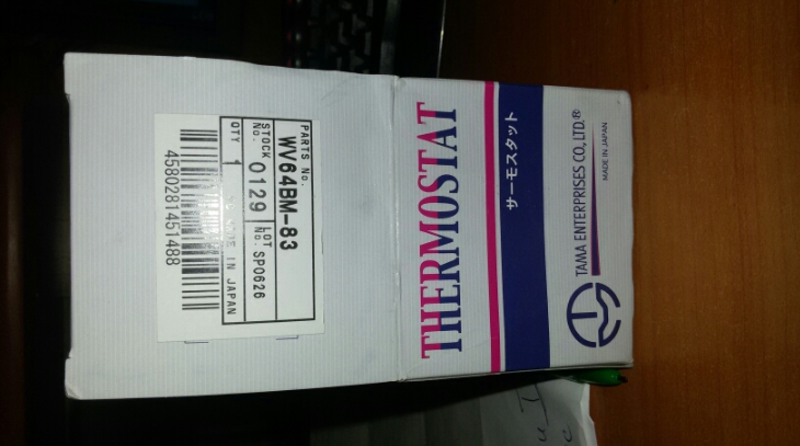

Erik77 61 Опубликовано 19 октября, 2018 купил наконец то таму,но у него низ другойчто делать,искать другую шайбу или эта пойдет? Поделиться сообщением Ссылка на сообщение Поделиться на другие сайты
Татарин 7 406 Опубликовано 19 октября, 2018 купил наконец то таму,но у него низ другойчто делать,искать другую шайбу или эта пойдет?Если она малый круг не перекрывает,то искать другую.Большего диаметра. Поделиться сообщением Ссылка на сообщение Поделиться на другие сайты
Erik77 61 Опубликовано 19 октября, 2018 Если она малый круг не перекрывает,то искать другую.Большего диаметра.а то,что старый с выпуклой шайбой,роль играет или нужно плоскую?на самом термостате написано не ТАМА,а NTCL.это нормально? Поделиться сообщением Ссылка на сообщение Поделиться на другие сайты
