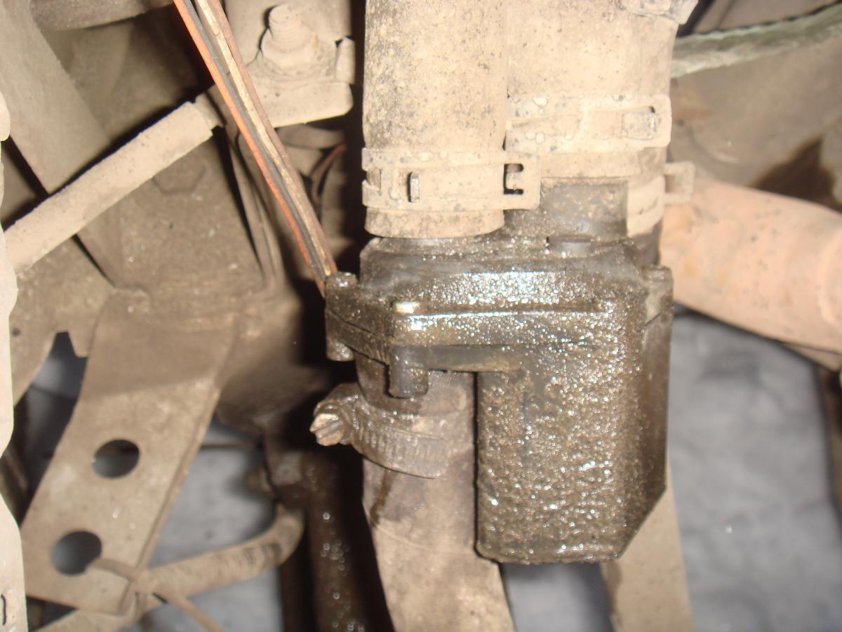

странNik 247 Опубликовано 14 декабря, 2013 на новом есть латунные вставки, только смысла от них нет, так же могут треснуть у основания. а чуть дальше их не просунешь - крыльчатка там близко. у меня на старом патрубки от хомутов просто стали совсем не круглые))по прокладке постоянно текло...ремкомплектил,но на долго не хватило...корежит пластик,прокладка хоть и резина,но и она не всесильна.а гудит он как и все моторы...отопителя,дворников и тп..чтоб не гудело крепится через резинки...в мороз включаю на полупргретом двигле чтоб стекла не потели и часто забываю выключить,потому что только где-то на перекрестке в тишине на ХХ слышу чот не то,посторонний звук,а если не прислушиваться или кто посторонний в авто то и не слышно(ит)) Поделиться сообщением Ссылка на сообщение Поделиться на другие сайты
Spas750 327 Опубликовано 14 декабря, 2013 помоему фигня...чем сальник элпомпы отличается от сальника обычной ...всё то же графитовое...только с такой эл что на фото сам намучился...текла со всех стыков + патрубки от температуры даже коробились...купил такую и забыл уже неск лет про проблемыТоже такие ставил лет пять назад на две машины, одна до сих пор ходит, вторую машину года два назад продал, но наверно тоже ходит. На фермера в прошлом году поставил, проблем нету, шум от нее слышу когда двигатель заглушен. Поделиться сообщением Ссылка на сообщение Поделиться на другие сайты
странNik 247 Опубликовано 14 декабря, 2013 шум от нее слышу когда двигатель заглушен.и я про что...только летом когда заглушен и остужаю(печка и помпа) или зимой пока не остыл,греюсь без двигла(опять же печка и помпа) Поделиться сообщением Ссылка на сообщение Поделиться на другие сайты
Сергей903 54 Опубликовано 14 декабря, 2013 возможно мне такой достался, спорить не буду ребят. закреплен естественно через резинки, просто сам по себе очень шумный по сравнению с тем что стоял. по трассе мотор его перебивает, а в пробках просто выбешивает этот шум. к стати включается он на фермерах- бизнесах вместе с вентилятором основной печки. я тупо выдергиваю фишку от моторчика пока морозов нет. по возможности сменю на бошевский и забуду про него. к стати, ставили бы прямо с завода раз ни гарантии ни качества у этих вещей. ставят же уж и сцепления и цилиндрики и абс и кондей - все не наше. опасен сей моторчик тем, что если обломится на ходу один из штуцеров,- то выплюнет весь антифриз с хорошим таким напором! конечно и лампочка темп загорится и чек и все что угодно, но только это уже после того как в головке блока будет сухо. возможный результат от этой не доброй шутки завода знают все! Поделиться сообщением Ссылка на сообщение Поделиться на другие сайты
странNik 247 Опубликовано 14 декабря, 2013 (изменено) кусок 18 шланга...старые штуцера с двигла на салон на печку..всё валяется под седухамиоколо 3л воды всегда Изменено 14 декабря, 2013 пользователем странNik Поделиться сообщением Ссылка на сообщение Поделиться на другие сайты
Spas750 327 Опубликовано 14 декабря, 2013 У меня висит на корыте аккума снизу, штуцера под силовые преды смотрят сразу на кран. Поделиться сообщением Ссылка на сообщение Поделиться на другие сайты
Сергей903 54 Опубликовано 14 декабря, 2013 кусок 18 шланга...старые штуцера с двигла на салон на печку..всё валяется под седухамиоколо 3л воды всегдакакой воды? огненной?))))) ды это понятно все! так же с собой можно возить генератор, стартер, коробку в сборе, кардан и редуктор в мешке, а вот сделать с разу чтоб народ не мучался не судьба видимо) никто и не требует для газели двигатель от мерса или качество как вольво, но уж мелочах то . Поделиться сообщением Ссылка на сообщение Поделиться на другие сайты
Жан_Актобе 51 Опубликовано 14 декабря, 2013 помоему фигня...чем сальник элпомпы отличается от сальника обычной ...всё то же графитовое...только с такой эл что на фото сам намучился...текла со всех стыков + патрубки от температуры даже коробились...купил такую и забыл уже неск лет про проблемыотличается тем что у немцев ВООБЩЕ нет этого сальника! там магнитная крыльчатка и ей пофигу какое там давление на высокой скорости основная помпа гонит. почитай внимательно мой обзор и посмотри картинки ещё раз. Поделиться сообщением Ссылка на сообщение Поделиться на другие сайты
странNik 247 Опубликовано 15 декабря, 2013 я в курсе...только сосед получил такую помпу и как рассказал про струю,то мне его стало жалко,моя много сильней давит) Поделиться сообщением Ссылка на сообщение Поделиться на другие сайты
Crady 8 673 Опубликовано 15 декабря, 2013 Жан_Актобе, ты часто с этими помпами сталкивался?не?у нас рядом сервис,занимаются установкой эберов и вебаст,так вот помпа то же со своими "радостями".течёт конечно меньше,это факт,но и своих "приколов" хватает у неё. Поделиться сообщением Ссылка на сообщение Поделиться на другие сайты
Жан_Актобе 51 Опубликовано 15 декабря, 2013 (изменено) я в курсе...только сосед получил такую помпу и как рассказал про струю,то мне его стало жалко,моя много сильней давит)а ты знаешь как женщины про наши "помпы" рассуждают? больше не значит толще ;)так что газ больше струю давит не значит лучше. главное чтобы была циркуляция, а для этого дури много не надо.Жан_Актобе, ты часто с этими помпами сталкивался?не?у нас рядом сервис,занимаются установкой эберов и вебаст,так вот помпа то же со своими "радостями".течёт конечно меньше,это факт,но и своих "приколов" хватает у неё.я может чего то не понял, но какие такие приколы? там из лепездричества только обычный центробежный моторчик стоит и всё. ломаться нечему. Изменено 15 декабря, 2013 пользователем Жан_Актобе Поделиться сообщением Ссылка на сообщение Поделиться на другие сайты
странNik 247 Опубликовано 16 декабря, 2013 так что газ больше струю давит не значит лучше. главное чтобы была циркуляция, а для этого дури много не надо.сам же написал.больше качает,лучше циркуляция)) а вяло я и руками патрубки пожму 1 Поделиться сообщением Ссылка на сообщение Поделиться на другие сайты
Жан_Актобе 51 Опубликовано 17 декабря, 2013 сам же написал.больше качает,лучше циркуляция)) а вяло я и руками патрубки пожмуне спорю, но таки бош понадёжней будет. Поделиться сообщением Ссылка на сообщение Поделиться на другие сайты
Crady 8 673 Опубликовано 17 декабря, 2013 ломаться нечему.ну кроме того что рассыпается крыльчатка,отпадывает магнит.проварачивает на валу крыльчатку..а так да,нее текут,но бывает крутят и не качают,магнит крутится,а потока нет.причём это как к вебастовским,так и к эберовским помпам такого образца относится. Поделиться сообщением Ссылка на сообщение Поделиться на другие сайты

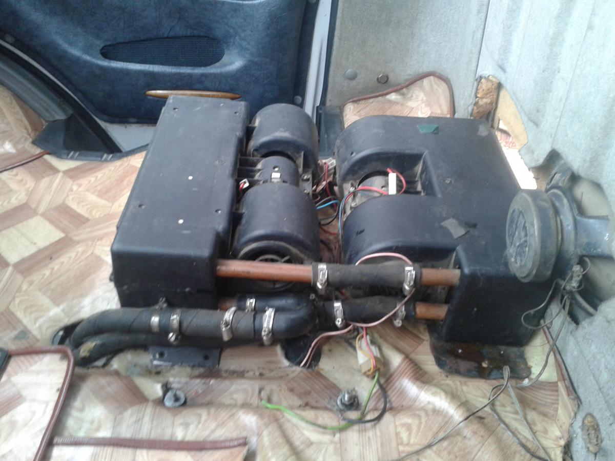

gazelist56 357 Опубликовано 16 мая, 2015 Вот такая система отопления. Печки подключены последовательно: 1 передняя панель, 2 та которая работает на зад, 3 вперёд. Отопители муромские ОС-7. Печки классные! После того, как я их установил (8 лет назад) я ни разу не ездил в машине одетый. Хотел ещё такую же 3-ю в конец салона приколхозить, но и без неё тепло. К тому же при работе на месте в -20-25 гр. на улице, если включены все 3 на малые, то двиг выше 70 не нагреешь . :(Пы.сы. Планар удачно перезимовал 2-ю зиму в гараже :) Поделиться сообщением Ссылка на сообщение Поделиться на другие сайты
