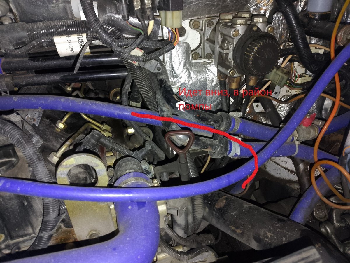

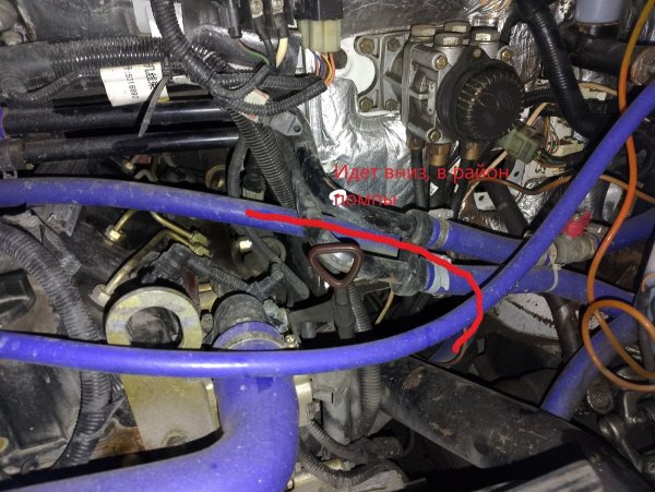

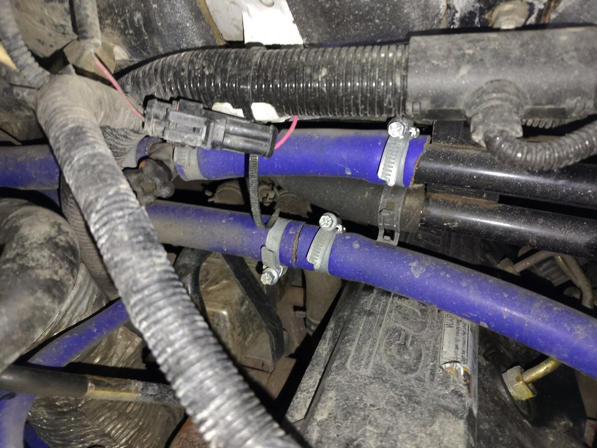

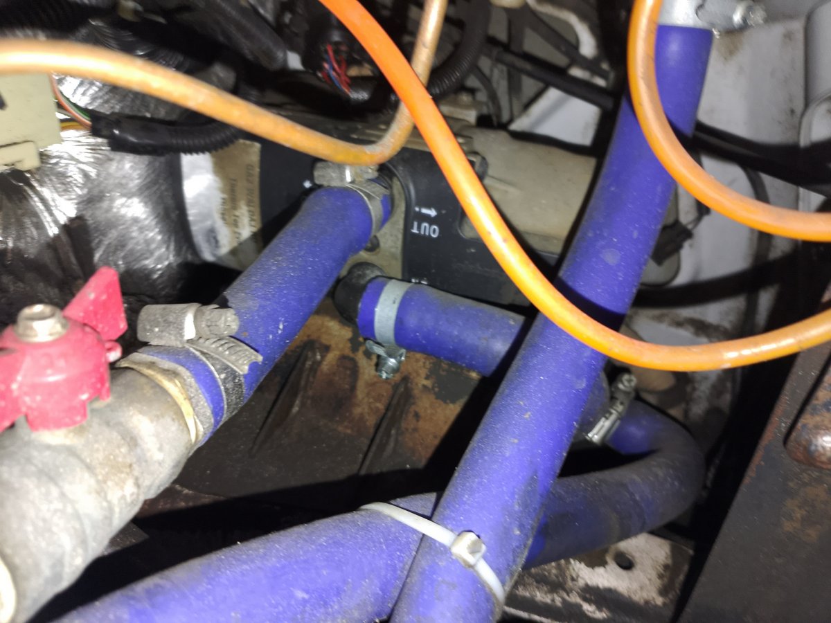

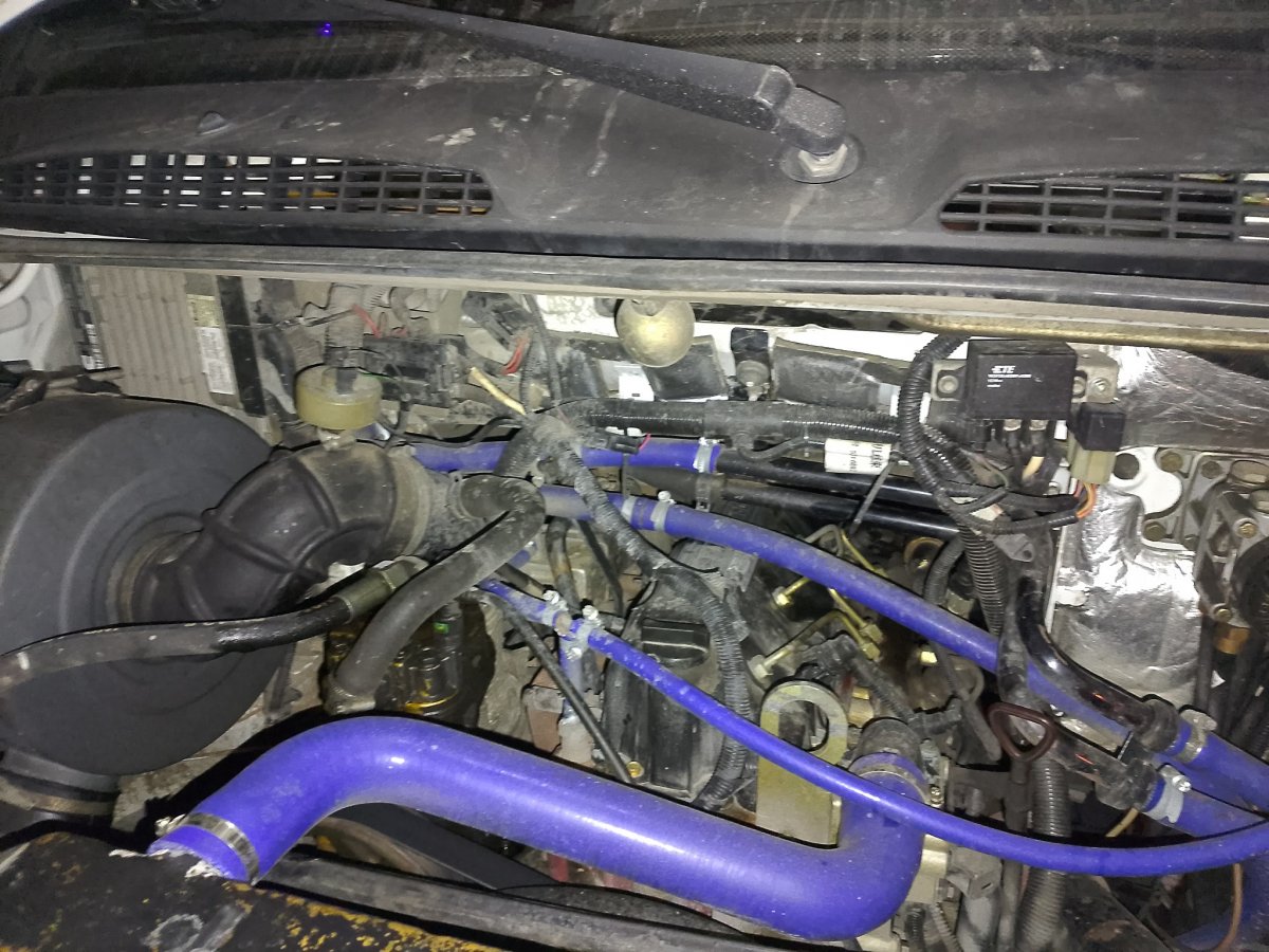

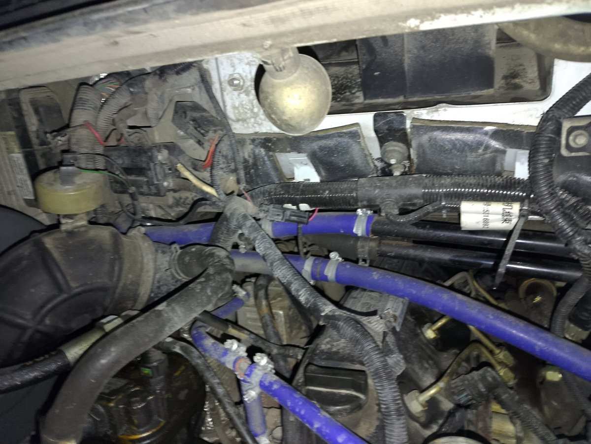

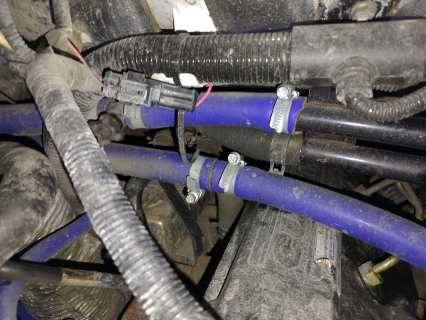

NAF54 7 Опубликовано 12 декабря, 2024 (изменено) @B.V.A , добрый день. Валдай 2014 года, Е3, машину только что пригнал с ТО, в Сармате разводят руками и ничего не могут сделать. Отопитель менял лично, в старом корпусе были поломаны заслонки. Машина не моя, конторская, что было с ней раньше - не знаю, я на ней всего 3 недели. Фото прилагаю. Патрубки отопителя Вебаста 1 Вебаста фото 2 Патрубки ГБЦ Патрубки ГБЦ 2 Патрубки ГБЦ 3 Изменено 12 декабря, 2024 пользователем NAF54 1 Поделиться сообщением Ссылка на сообщение Поделиться на другие сайты

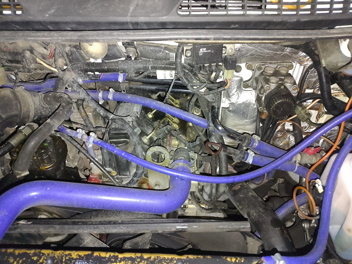

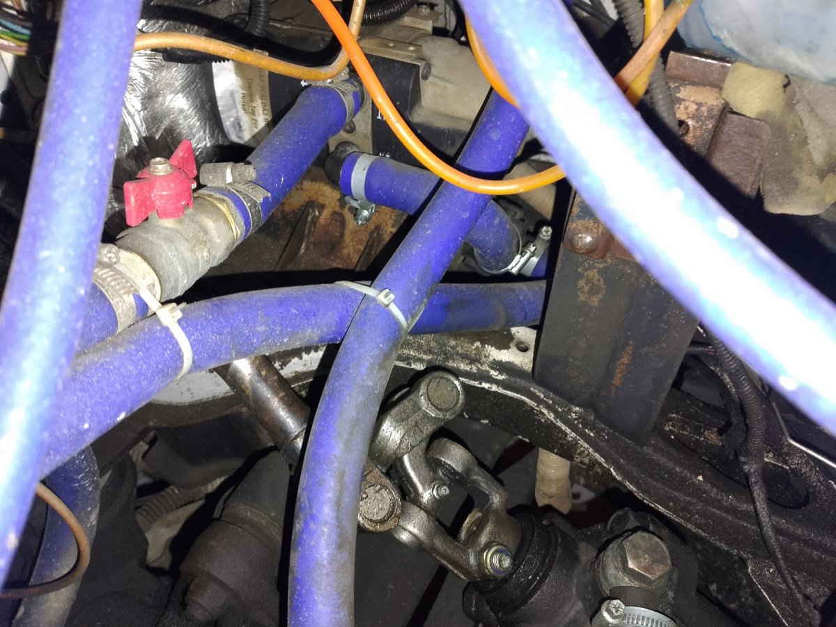

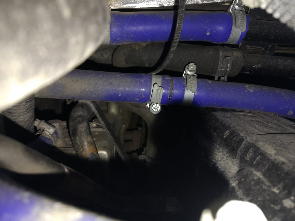

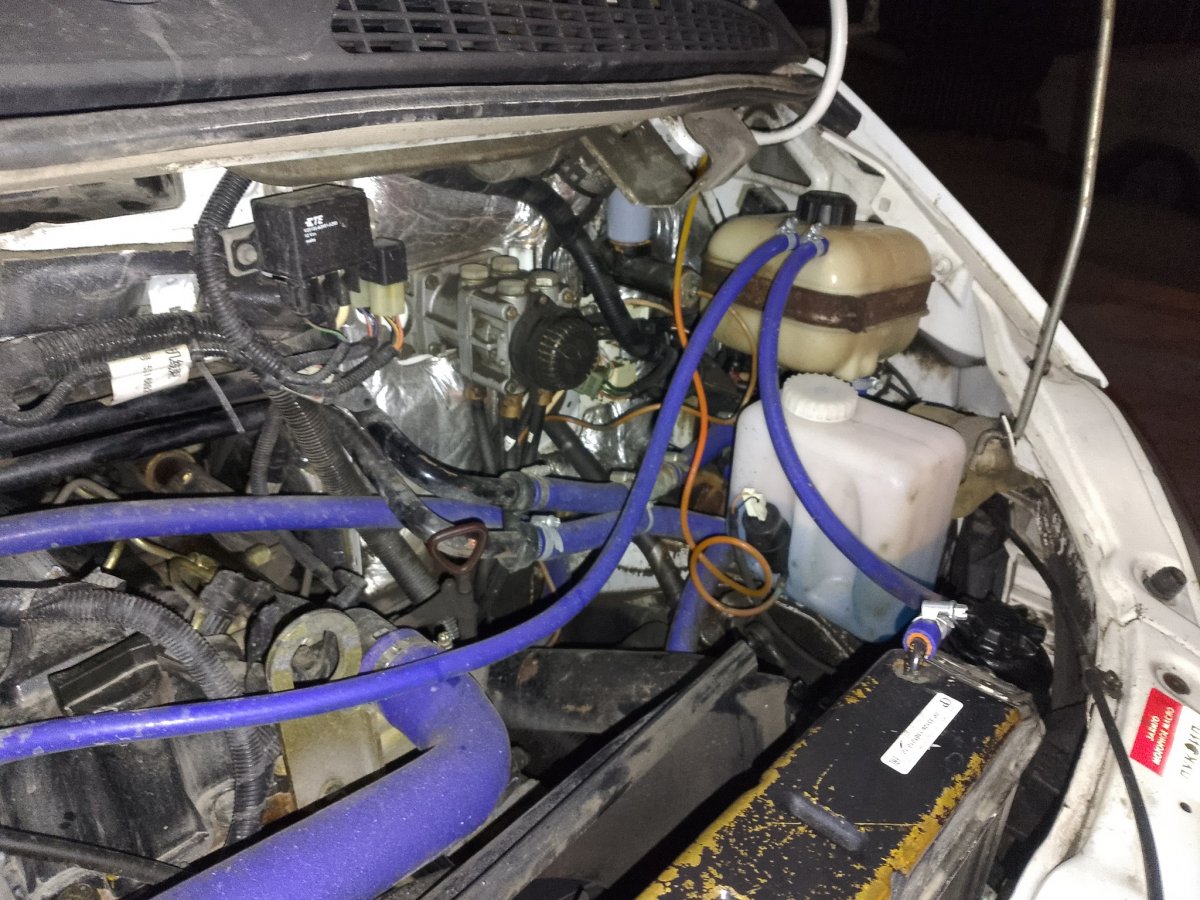

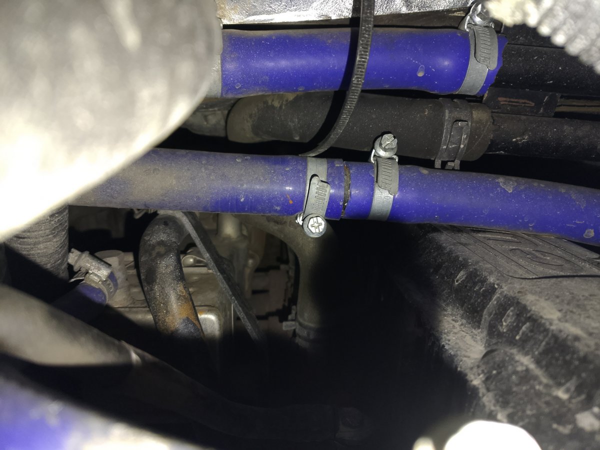

NAF54 7 Опубликовано 12 декабря, 2024 Добавлю три общих фото: 1 2 3 1 1 Поделиться сообщением Ссылка на сообщение Поделиться на другие сайты

L2140 1 800 Опубликовано 12 декабря, 2024 6 часов назад, NAF54 сказал: заменен радиатор отопителя — заменен корпус отопителя, с проверкой ходимости и наличия всех заслонок Нас интересует герметичность уплотнения периметра радиатора, герметичность перекрытия заслонкой тепло-холод обхода радиатора. 6 часов назад, NAF54 сказал: что с врезкой Вебасты не все ровно. А она появилась недавно? До неё всё было в норме? Интересный охладитель EGR стоит на машине. А какой уровень ОЖ и нет ли её расхода? @NAF54 webasto гидравлически подключена верно: выход из двс на вход электронасоса. выход электронасоса на вход котла выход котла на вход отопителя выход отопителя на вход водяного насоса двс. На что можно обратить внимание - это на подключение шлангов на радиатор в салоне: подача должна идти на нижний штуцер. Это улучшает развоздушивание Поделиться сообщением Ссылка на сообщение Поделиться на другие сайты
