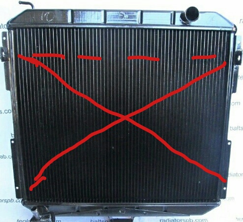

B.V.A 4 265 Опубликовано 27 января, 2017 Трижды уже.Завтра сфотаю у себя радиатор (вечером), усилишь так же, или крестом, будет меньше растрясать, проверено)) 1 Поделиться сообщением Ссылка на сообщение Поделиться на другие сайты

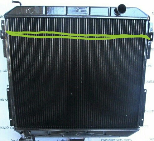

B.V.A 4 265 Опубликовано 28 января, 2017 Фоту не сделал, так как было в ЛоМ до стоянки ехать(, ноги домой еле принёс (ездили на жерлицы, по глубокому снегу набегались) кто в теме тот поймёт)), завтра сделаю) На валдаях варил иксом (Х), или одной перемычкой со стороны кулера, лучше вваривать уголок (ребро жёсткости), это не панацея, но значительно увеличивает рессурс рад. Радиатор паяй сам, с помощью горелки, не ссы) нечего сложного в этом нет. Обязательно проверь каркас, боковины и нижний кронштейн держится на точечной папке, конструктор)) Поделиться сообщением Ссылка на сообщение Поделиться на другие сайты

vfhfn 185 Опубликовано 29 января, 2017 B.V.A,Спасибо, Валер, но поможет ли, рамка то у меня держится.. Поделиться сообщением Ссылка на сообщение Поделиться на другие сайты
B.V.A 4 265 Опубликовано 29 января, 2017 но поможет ли, рамка то у меня держится..Ну уж хуже то точно не будет..Весь каркас у Валдая держится на дифузоре!), ради интереса на снятом рад. нажми на боковину и посмотри как она прогибается) при нагрузках он идёт в ромб), в кабине на пневме укачивает), а каково ему там((, а железяку можно приварить не снимая радиатора. Только с ЭБУ разъёмы не забудь снять. 1 Поделиться сообщением Ссылка на сообщение Поделиться на другие сайты
vfhfn 185 Опубликовано 29 января, 2017 B.V.A,Ок, сделаю на неделе)) А по поводу помпы что думаешь? Менять или пусть покапает, мож притрется? Чот жаба душит за 7 кило покупать типа ориджинал... Хотел родную разобрать, но сьемника не оказалось, покупать не вижу смысла... Разве что глянуть в чем праблем... Мож усилитель то по диагонали пустить? Поделиться сообщением Ссылка на сообщение Поделиться на другие сайты

B.V.A 4 265 Опубликовано 29 января, 2017 А по поводу помпы что думаешь? Менять или пусть покапает, мож притрется?Чот жаба душит за 7 кило покупать Даже не знаю чё ответить, я в таких ситуациях что касаемо двс тупо меняю, потому-что это мотор, который можно перегреть или тупо встать на трассе занимая правый ряд и провоцировать ДТП, и т.д. помпа это не текущий амортизатор( или бочек обывателя, могут быть серьёзные последствия. Если не оригинал и дешевле то яб рискнул фотоновскую поставить, как альтернатива можно посмотреть в мазовских магазинах по зубрятам. [Мож усилитель то по диагонали пустить?Диагональ, плюс поперечная с верху ровно от крепления до крепления. Леша я в люлю, спокойной ночи. Поделиться сообщением Ссылка на сообщение Поделиться на другие сайты
