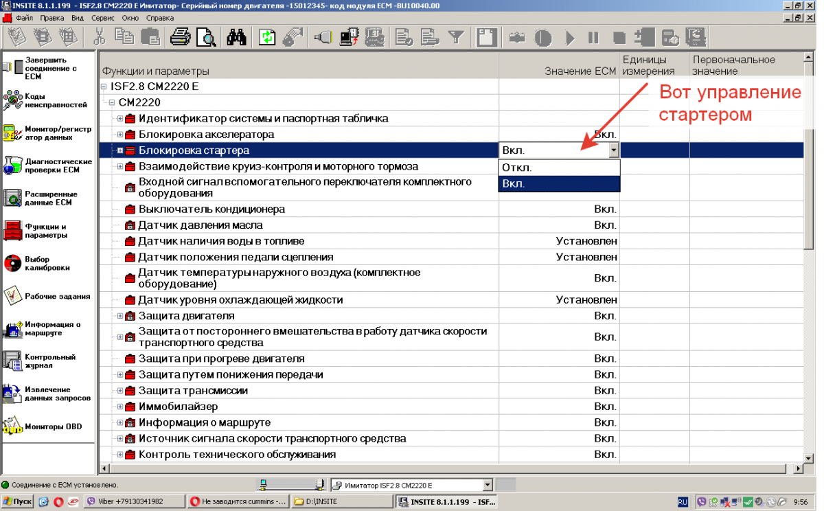

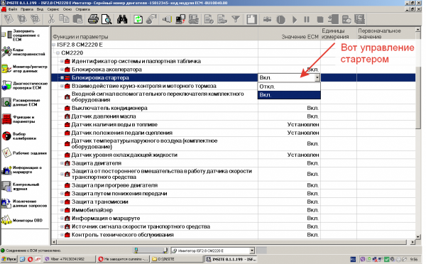

gazelist24rus 485 Опубликовано 29 декабря, 2019 12 часов назад, Пусик сказал: стартер висит напрямую на аккумуляторе. Стартер да. Реле стартера управляется через ЭБУ. У человека было 2 неисправности. 1. Погиб силовой предохронитель 2. Сломался сам стартер Без первого второе не починить. Поделиться сообщением Ссылка на сообщение Поделиться на другие сайты
