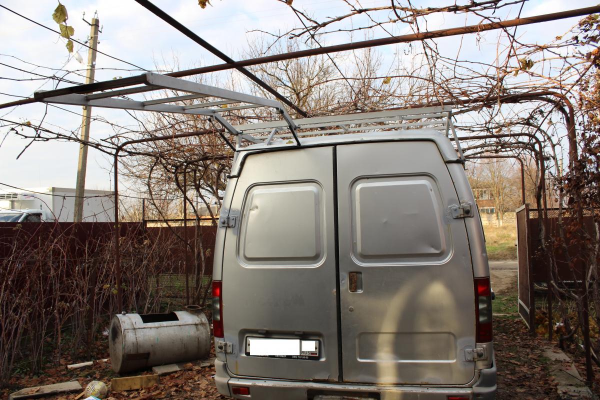

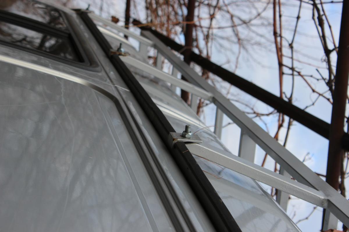

ZAN57 3 533 Опубликовано 24 августа, 2017 Багажник ведёт себя отлично. Жаль, что успел поставить только одну связь слева от усилий наклона ножек при торможении. Четко видно, что справа ножки- перекладины немного наклонились вперед относительно водослива, слева этого нет. Наклеил на левый раскос- связь надпись Joker, тк сумел найти сертификат толь фирмы Joker 4*4, в котором среди моделей есть Газель, Газель- бизнес. Под Ростовом мент спросил про багажник, я ответил что это доп. навесное оборудование и в тех отделе ГАИ сказали что оформлять изменения в конструкции ТС не надо- есть свежее оформление ГБО, мог ведь и одновременно сделать. Он почесал репу...тогда хотя бы сертификат должнн быть. Я достал копию. Он посмотрел, похмыкал... "Агде видно, что это Джокер?". Подвел его к надписи... он ухмыльнулся. Езжай нафиг... 2 Поделиться сообщением Ссылка на сообщение Поделиться на другие сайты
german 1 062 Опубликовано 24 августа, 2017 Получился багажник. Отдельно платформа. И устанавливаются отдельно борта. 160*320см. Снимки никакие, никак не могу скинуть набор снимков, описание изготовления и особенностей. Секрет переделки- уширения корзины с 130см до 160см- в Т- образных ножках. Они в отличие от заводских имеют элемент работающий на любое боковое усилие.В последнем пролете внимательные углядят связь- раскос на складывание ножек при торможении.общий вид крайне неудачные снимки... хочу спросить, а для чего изогнутый элемент? в секции? Плиз попотробнее. Поделиться сообщением Ссылка на сообщение Поделиться на другие сайты

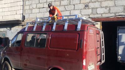

Vintik29 1 Опубликовано 28 ноября, 2017 Привет всем! А мне знакомый сделал вот такой! Полностью доволен! Кстати, идею подсмотрел здесь же, на форуме! Автору огромное спасибо! 1 Поделиться сообщением Ссылка на сообщение Поделиться на другие сайты

bayandin75 304 Опубликовано 28 ноября, 2017 Привет всем! А мне знакомый сделал вот такой! Полностью доволен! Кстати, идею подсмотрел здесь же, на форуме! Автору огромное спасибо!О а это не меня подсмотрели? :rolleyes: Поделиться сообщением Ссылка на сообщение Поделиться на другие сайты

ZAN57 3 533 Опубликовано 4 декабря, 2017 ZAN57 сказал(а) 17 Авг 2017 - 16:54:Получился багажник. Отдельно платформа. И устанавливаются отдельно борта. 160*320см. Снимки никакие, никак не могу скинуть набор снимков, описание изготовления и особенностей. Секрет переделки- уширения корзины с 130см до 160см- в Т- образных ножках. Они в отличие от заводских имеют элемент работающий на любое боковое усилие.В последнем пролете внимательные углядят связь- раскос на складывание ножек при торможении.общий вид крайне неудачные снимки...хочу спросить, а для чего изогнутый элемент? в секции? Плиз попотробнее. Ты имеешь ввиду гнутый полугоризонтальный элемент в самой задней секции?Это раскос на торможение. Даже ихняя заводская конструкция была шаткой на горизонтальные усилия торможения/троганья. Ножки начинали постепенно наклоняться вперед, изгибая моментом все сочленения. А я ещё поднял платформу на 40мм, чтобы обеспечить функционирование люка, тем самым увеличил момент в сочленениях при торможении. Даже на глаз заметно, что ножки стали наклоняться вперед. Вот и пришлось ввести этот раскос. Конечно, можно было сделать его ещё более явным, от самого верха последнего ряда ножек к низу предпоследнего ряда, но это было бы не эстетично и коряво. А так вполне прилично и работает, испытано на большом весе, на больших скоростях и на огромное расстояние. Если буду (вдруг) менять Газель на что-то, то багажник или с ней или отдельно продам. Но пока реальных вариантов нет. Просто не на что менять. Единственный подходящий вариант- Дукато комби 9мест 2L2H дороже, и с дизелем. Поделиться сообщением Ссылка на сообщение Поделиться на другие сайты

ZAN57 3 533 Опубликовано 18 декабря, 2017 (изменено) Тут отвечал на вопрос по нагрузке на багажник. Подумал что возможно будет ещё кому ни -будь, чтобы не уродовать кузов. Поэтому перекладываю ответ сюда..."Я, когда заказывал багажник в Дзержинске НН, спрашивал у производственника почему они применяют профили со стенкой 2мм и такого размера. Он ответил, что берут из расчета максимальной нормативной СТАТИЧНОЙ нагрузки на крышу ЦМФ Газели 300кг (динамичная увеличится в 1,5-2 раза, значит на ямах до 600кг!! давит на желоб). Якобы это им сообщили на ГАзе. Но при этом, засранцы, прислали багажник реально из профилей со стенкой 1,2мм. При этом багажник в конструктиве имел 4 поперечины (чем больше, тем лучше, нагрузка на желобок станет более распределенной) из профиля 40*20*1.2мм, связанных между собой продольными стержнями из профиля 20*20*1.2. Сами продольные стержни нагрузку всё равно передают на поперечины, а те на желобок крыши. Получалось что 300/4 поперечин= 75кг. Я укрепил поперечину на верстаке (один конец в тисах, второй в ручных тисах за угол верстака- имитация реальной работы поперечины, закреплённой на желобке крыши зажимами- по сути, с точки зрения сопромата и термеха это балка с 2мя защемленными концами) и подвесил на неё 40кг, потом 60... При 40кг она уже начала прогибаться вниз, на 60кг прогнулась на 30мм!!! при этом появился распор- ручные тисы начало срывать с края верстака.. Значит они засранцы рассчитывали, что распор будет держать крыша... Это чревато... тк по сути будет разгибать желоб крыши и рвать сварку на стыке крыши, желоба и наружных панелей кузова.. При этом надо ещё учесть динамику- по ямам, за счет вертикального ускорения нагрузку надо увеличить в 1,5-2 раза. Я усилил поперечины багажника арками снизу из профиля 15*15мм, и получилось, что при 80кг прогиб стал всего 2мм, а главное, открутил ручные тисы от верстака, пометил маркером положение- удлинения поперечины практически не стало, что и требовалось, желоб будет цел.Так что не только вес, но и правильная передача веса на желоба, чтобы распора не возникало. Можно испытать по другому- в собранном виде багажник поставить на пол, пометить рисками его положение на полу. Потом загрузить 300-350кг и посмотреть на риски- багажник должен держать сам себя, ноги не должны разъезжаться. Ну и грузить надо как можно ближе к ножкам а не на середину основной вес". Прикрепленные изображения Изменено 18 декабря, 2017 пользователем ZAN57 1 Поделиться сообщением Ссылка на сообщение Поделиться на другие сайты
Игорь85 757 Опубликовано 18 декабря, 2017 хороший багажник должен стоить, в районе 30р. за 6-8. это не багажник, а пародия на него. Поделиться сообщением Ссылка на сообщение Поделиться на другие сайты
ZAN57 3 533 Опубликовано 18 декабря, 2017 (изменено) Ну так то да.И не факт, что за 30 тебе подойдет по удобству и надежности. Поэтому я и взял за 8800 +пересылка полуфабрикат и доработал. Зато теперь, с общей стоимостью 12-14тыр и неделей удовольствия он такой, как нужно мне. Например открытие люка без проблем, наличие реакций на тормозные моменты, отсутствие распора на желобки- замыкание всех горизонтальных усилий и моментов на опорах внутри самой несущей балки- поперечины, возможность возить только платформу для длинномера с пониженным сопротивлением Kx, или полную корону под наборный мелкий и всякий груз, а так же 2 типоразмера короны.Сомневаюсь, что за 30 тыр тебе предложат весь этот набор. Например раскосы на тормозной момент я вообще видел только на 2х дорогих импортных. А ноги клонятся почти на всех, корёжа желобок. Распор так же есть почти на всех, стреляешь рейкой или даже на глаз вдоль желобка, видно кто уже поездил с распором. Изменено 18 декабря, 2017 пользователем ZAN57 Поделиться сообщением Ссылка на сообщение Поделиться на другие сайты

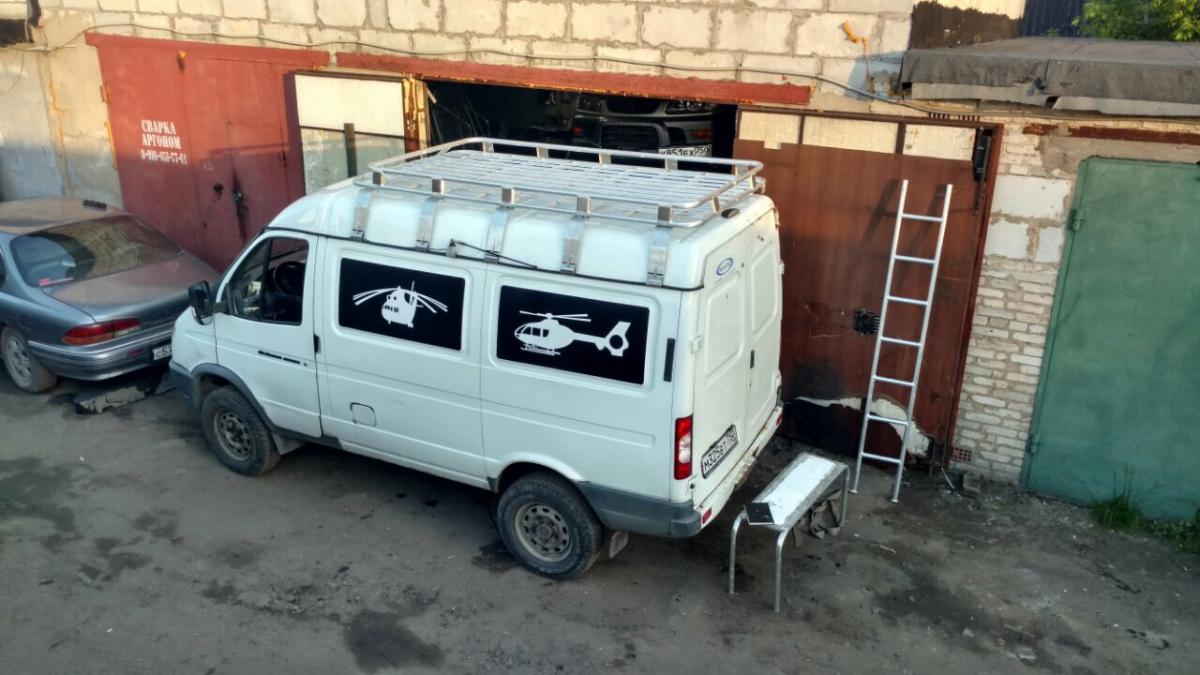

Drev 4 Опубликовано 31 мая, 2019 хороший багажник должен стоить, в районе 30р. за 6-8. это не багажник, а пародия на него.Согласен , хорошее должно быть из хорошего материала 1 Поделиться сообщением Ссылка на сообщение Поделиться на другие сайты
ИванСПб 1 244 Опубликовано 31 мая, 2019 \\лестница и скамейка для антуражу, или они как-то цепляются к машине? Поделиться сообщением Ссылка на сообщение Поделиться на другие сайты
Drev 4 Опубликовано 1 июня, 2019 Лестницу потом на Дверь сделали. 2 Поделиться сообщением Ссылка на сообщение Поделиться на другие сайты
