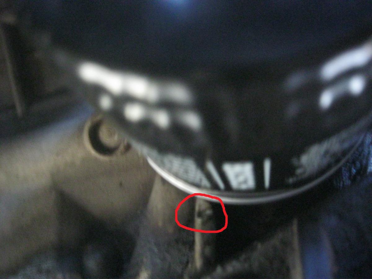

Алексей Ф. 9 810 Опубликовано 9 апреля, 2015 Заменил масло и фильтр на сервисе , поехал в СПБ и там заметил масло на передней балке (( Попробовал фильтр подтянуть - не тянется. В общем после замены масла проехал 2000 км - всё снизу в масле после фильтра (( Поддон, жестяная крышка сцепления, КПП, и даже кардан с глушителем! Масла уровень)) Перелили масла гады ?В сервисе на яме протянули поддон , вытерли мало. Потом сам у дома поменял фильтр на аналогичный (Ливны премьер) , долил масла и вытер масло на поперечине под двигателем на поддоне, жестяная защита снята давно. Слева по ходу поддон сухой, сальник передний чуть сопливит.. еле еле и так сразу после замены прокладки поддона и шестерни ГРМ. Все 15 тыс км после замены всё сухо было , немного потело местами.Сегодня опять всё в масле было (( после поездки в СПБ. Загнал на эстакаду , вытер всё и смотрел откуда течёт. Пришлось открутить грязевую защиту за правой фарой и только засунув голову снизу между правым крылом и рамой , я увидел, как с фильтра "Ливны Премьер " по завальцовке, каждые 15 секунд стекает капля масла (( Купил фильтр БОШ за 380 руб - вроде не течёт теперь масло. Неужели вся партия фильтров бракованная ? Несколько лет ставил Ливны и не было таких проблем . Фильтр БОШ немного меньше диаметром и когда его прикрутил , то заметил след от фильтра Ливны на ребре жёсткости - касался краем при затяжке. Поделиться сообщением Ссылка на сообщение Поделиться на другие сайты
alexgop 997 Опубликовано 9 апреля, 2015 то заметил след от фильтра Ливны на ребре жёсткости - касался краем при затяжке. где касался? на блоке? или кронштейна подвески косался? Поделиться сообщением Ссылка на сообщение Поделиться на другие сайты
Алексей Ф. 9 810 Опубликовано 9 апреля, 2015 гаечный ключ, вроде ребро блока потёрто , судя по фоткам.https://www.gazelleclub.ru/forum/topic/55956-masliannyi-filtr-livny-brak-ili-ne-podkhodit-k/?do=findComment&comment=1274757 Поделиться сообщением Ссылка на сообщение Поделиться на другие сайты
Балаганов 696 Опубликовано 9 апреля, 2015 (изменено) вроде ребро блока потёртофильтр блок протер??? Да и коцка эта не параллельна фильтру Изменено 9 апреля, 2015 пользователем Балаганов Поделиться сообщением Ссылка на сообщение Поделиться на другие сайты
Алексей Ф. 9 810 Опубликовано 10 апреля, 2015 06QnMi0d6ek.jpgфильтр блок протер??? Да и коцка эта не параллельна фильтруНе блок , а его ребро жёсткости , на фото плохо видно, в живую лучше виден след на алюминии . Да и больше не от чего там взяться свежему следу на блоке. Поделиться сообщением Ссылка на сообщение Поделиться на другие сайты
AHдрей 1 883 Опубликовано 10 апреля, 2015 заметил след от фильтра Ливны на ребре жёсткости - касался краем при затяжке.Это криворукие сервисмены покоцали при отворачивании фильтра...Фильтр не двигается относительно блока, поэтому не мог протереть. Поделиться сообщением Ссылка на сообщение Поделиться на другие сайты
Алексей Ф. 9 810 Опубликовано 10 апреля, 2015 Да,да ! Стучали фильтром об блок)) Когда прикручивают фильтр , то он очень хорошо двигается относительно блока. Работы пока нет, поэтому не могу проверить отсутствие течи с другим фильтром. Поделиться сообщением Ссылка на сообщение Поделиться на другие сайты
AHдрей 1 883 Опубликовано 10 апреля, 2015 Да,да ! Стучали фильтром об блок)) Когда прикручивают фильтр , то он очень хорошо двигается относительно блока. Работы пока нет, поэтому не могу проверить отсутствие течи с другим фильтром.Ну Лёша, эта дыра сделана не жестянкой фильтра. Это неумелое использование ключа при отворачивании фильтра. Имею Мнение Х... Оспоришь (IMHO) :D Поделиться сообщением Ссылка на сообщение Поделиться на другие сайты
Алексей Ф. 9 810 Опубликовано 10 апреля, 2015 Ливны обычно рукой легко откручиваются , тем более на яме . На другой фотке видно , что завальцовка фильтра совсем рядом с ребром блока проходит и она довольно плотная , что бы снять слой алюминия. С другого ракурса нет фотки старого фильтра, так , как с ним не видно было потёртости на блоке. Увидел только когда поменьше фильтр прикрутил.. Поделиться сообщением Ссылка на сообщение Поделиться на другие сайты

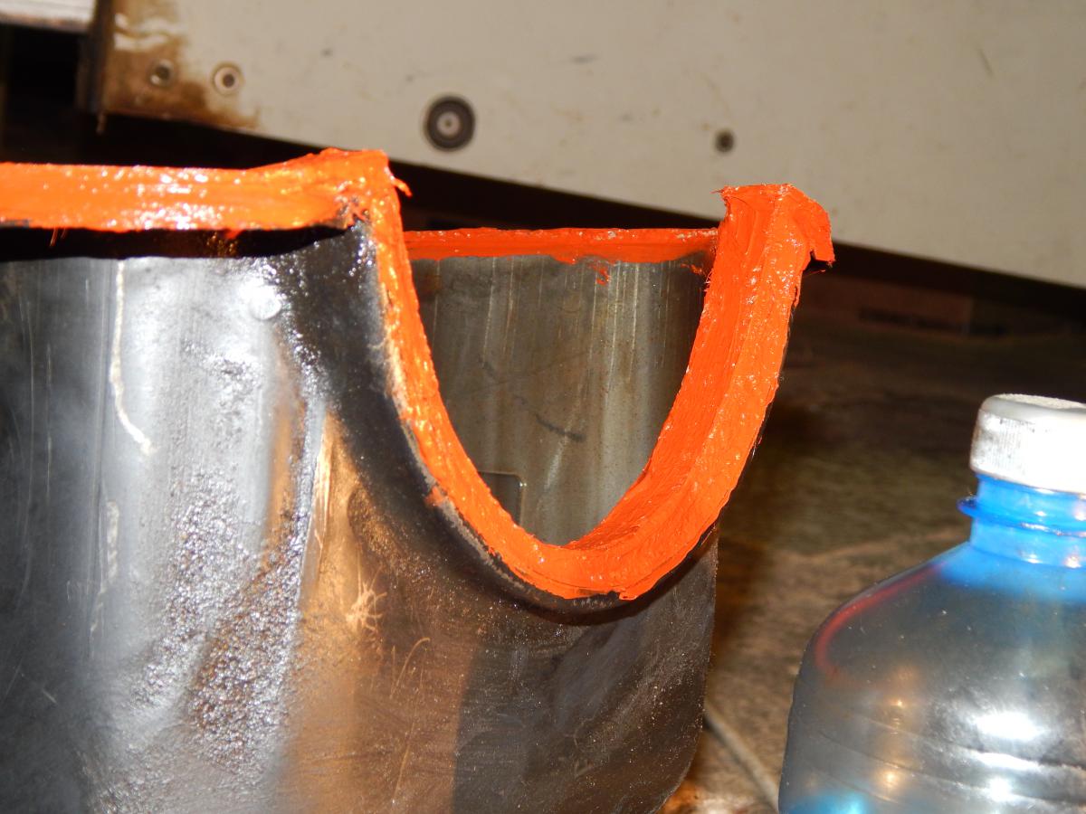

lkjhg 6 Опубликовано 3 мая, 2015 (изменено) вчера меняли прокладку поддона. пробовал настоять что бы поставили резиновую. Прокладка двигателя УАЗ-4216 комплект.АВТОПРОКЛАДКА(желтая упаковка) между двумя отверстиями под болты - разница 2 мм. последнее отверстие вобще никак не попадает под болт.вот такое УГ.поставили буковую. Изменено 3 мая, 2015 пользователем lkjhg Поделиться сообщением Ссылка на сообщение Поделиться на другие сайты

lkjhg 6 Опубликовано 4 мая, 2015 (изменено) Владимир116,вобщем то шпильки около полумесяцев центрируют поддон и прокладки во время монтажа поддона. "самое интересное" при замене прокладки это поставить на место поддон и прокладки.тут начинается самый гемор. как вы заметили, там мешает и поперечина и стабилизатор. ну и само место не сильно то удобное. а тут надо в один такт все это на место приладить. многие привязывают прокладки к поддону нитками, что бы при установке и танцами с поддоном они не упали - когда все там уже промазано герметиком. еще внесет свою лепту масленный насос. он изрядно выперает вниз. и надо весь поддон сначала влево или вправо наклонить. потом засунуть все это назад. редкосный гемор. в сервисе за 3500 меняют с гарантией. и можно в течении полугода приезжать и говорить что прокладка ваша. меняли вы. она опять потекла. меняйте на нормальную. если в несознанку - претензию на имя генерального. и вас там будут уважать и знать по имени отчеству. Изменено 4 мая, 2015 пользователем lkjhg Поделиться сообщением Ссылка на сообщение Поделиться на другие сайты

Алексей Ф. 9 810 Опубликовано 5 мая, 2015 Да,да ! Стучали фильтром об блок)) Когда прикручивают фильтр , то он очень хорошо двигается относительно блока. Работы пока нет, поэтому не могу проверить отсутствие течи с другим фильтром.С фильтром другого производителя всё сухо стало , так, что не торопитесь менять прокладку , если потекло после смены фильтра.. Поделиться сообщением Ссылка на сообщение Поделиться на другие сайты

Владимир116 396 Опубликовано 11 мая, 2015 (изменено) Три дня ковырялся в машине. Вот решил и прокладку поддона заменить, но похоже поторопился. Короче купил прокладку пробковую полумесяцы и боковые. Всё промазал герметиков, был под рукой только красный ABRO. Но похоже этот абро - полное гумно. Поддон обезжирил и посушил. Намазал герметик прилепил сверху прокладку, затем сверху прокладку (часть которая прилегает к блоку) тоже промазал. Затем изнутри и снаружи промазал герметиком чтобы прокладка не впитывала масло. По такой же схеме прилепил полумесяцы, затем всему этому хозяйству дол чуть подсохнуть чтобы не извозиться самому и не извозить машину и чтобы при затяжке болтов герметик не выдавило. Собрал всё это дело и оставил сохнуть на сутки. Залил масло завёл машину всё пучком, но через полчаса стало давить масло в районе масляного крана. Пробовал подтягивать бесполезняк прокладку выдавливает наружу. Короче придётся переделывать как МАМОНТ 74 советовал. Где-то прочитал, что есть спецы которые вообще поддоны ставят без всех прокладок тупо на герметик в несколько слоёв и межслойной сушкой. Но герметик только Казанский и жирным слоем в два ряда наноситься. Изменено 11 мая, 2015 пользователем Владимир116 1 Поделиться сообщением Ссылка на сообщение Поделиться на другие сайты
Jaros 159 Опубликовано 11 мая, 2015 под рукой только красный ABRO. Но похоже этот абро - полное гумно. Параша полная! Засохший спиртом растворяется в порошок!) Поделиться сообщением Ссылка на сообщение Поделиться на другие сайты
