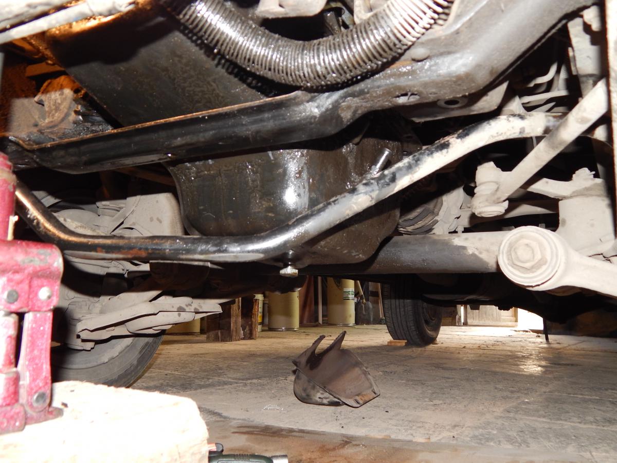

Вовик 871 Опубликовано 5 июня, 2015 Вопрос к знатокам УМЗ 4216.Вот есть мысли снять поддон, почистить, обезжирить его хорошо, просушить. Взять пробковые полумесяцы и посадить их на герметик. Затем тем же герметиком намазать боковины, т.е. вместо боковых прокладок использовать герметик. Герметик более эластичен. Подождать когда всё это дело хорошо просохнет затем ещё раз пройтись герметиком по всем плоскостям поддона и прилепить поддон к блоку, а затем взять болты и концы тоже намазать герметиком и закрутить поддон.Такая схема решит проблему течи масла? ЗАДОЛБАЛА ЭТА ТЕЧЬ МАСЛА!!! :angry:У меня так сделано,только болты не мазал.По ним есть небольшое отпотевание,а так сухо.Будещь ставить полумесяцы,оставляй концы необрезанные по 3-4мм.И герметик надо хороший,я пользовал виктор Рейц,его не надо сушить,намазал не толстым слоем и закрутил. Поделиться сообщением Ссылка на сообщение Поделиться на другие сайты

Владимир116 396 Опубликовано 15 июня, 2015 В субботу снова снял поддон из текущей пробковой прокладки. На этот раз снял поддон, рихтанул его маленьким молоточком и поставил резиновую прокладку с шайбами. Всё это дело посадил на герметик. И в районе масляного крана снова подкапывает. Покатаюсь недельку, а потом буду искать места откуда капает. Поделиться сообщением Ссылка на сообщение Поделиться на другие сайты

Владимир116 396 Опубликовано 17 июня, 2015 А где взял эту прокладку? Она как заводская получается?Купил на авторынке. Сам удивился случайно наткнулся. У многих продованов интересовался про прокладку поддона все пытались протулить пробкувую типа лучше неё ещё не придумали, а резина гумно. Но тут один спец по УМЗ говорит только резину и ставлю. Короче как всегда сколько народу - столько мнений. С пробкой уже имел дело, потекла. Вот решил поставить заводскую, поезжу понаблюдаю. Поделиться сообщением Ссылка на сообщение Поделиться на другие сайты

Владимир116 396 Опубликовано 17 июня, 2015 вот я не понимаю,как вы ее ставите(пробковую),да еще чтобы она потекла?я с первого раза поставил и забыл,тупо обезжирить все,чуть герметика,нанести,и полукольца срезать под 45 градусов,оставив немного по краям чтоб вылазили,при затяжке все это хозяйство уплотняется,зачем изобретать велосипед?чуть поездив еще раз чутарик протянуть все это хозяйство,к стати как мамонт советует ,я так и не прочитал еще,скинь в личку,если читаешь это сообщение,МамонтСтавим по инструкции, возни полдня. Но не получается так чтобы не текло. В первый раз ставил пробковую не обратил внимание на прилегающую плоскость поддона. Второй раз уже обратил и рихтанул. Но поставил резину, на заводе тоже не совсем идиоты раз ставят резину. 1 Поделиться сообщением Ссылка на сообщение Поделиться на другие сайты

Владимир116 396 Опубликовано 18 июня, 2015 У нас нет этих прокладок из резины, я уже спрашивал. Я бы купил с удовольствием и затестировал бы. А она литая? или тоже из 4-ех частей?Если да, то полумесяцы из резины, или из пробки?Резина из 4-х частей. Полумесяцы тоже резина и уже концы подрезаны под углом. У боковых прокладок есть дистанционные шайбы чтобы прокладку не перетянуть. Короче готовые прокладки такие идут с завода. Я сажал всё на герметик у полумесяцев по центру изнутри поддона вырезал канавки сливные для масла. Езжу 4-й день всё сухо. Оказывается подкапывает из масляного крана. Под машиной утром пару капель каждый день. В выходные буду кран сажать на герметик. Поделиться сообщением Ссылка на сообщение Поделиться на другие сайты

Владимир116 396 Опубликовано 25 июня, 2015 (изменено) а где тот самый кран и можно-ли заместо него шар вкорячить ?Масляный кран в районе масляного фильтра. Шаровый кран навряд ли получится, там резьба конусная. Где-то на форуме это обсуждалось уже. Изменено 25 июня, 2015 пользователем Владимир116 Поделиться сообщением Ссылка на сообщение Поделиться на другие сайты
Денис Г. 181 Опубликовано 25 июня, 2015 спасибо, скажи потом, откель у тебя текло, у меня также по капле падает.жду отпуска поеду к другу на яму, что бы не спеша с чувством, толком расстановкой. Поделиться сообщением Ссылка на сообщение Поделиться на другие сайты
Владимир116 396 Опубликовано 25 июня, 2015 спасибо, скажи потом, откель у тебя текло, у меня также по капле падает.жду отпуска поеду к другу на яму, что бы не спеша с чувством, толком расстановкой.Я уже нашёл откуда капало. Штуцер шланга от масляного радиатора который прикручивается к крану. Открутил штуцер намотал ленту фум и обратно закрутил сейчас не капает. Я прошлым летом менял кран и шланг. Шланг треснул, а сам кран подкапывал. Поделиться сообщением Ссылка на сообщение Поделиться на другие сайты
