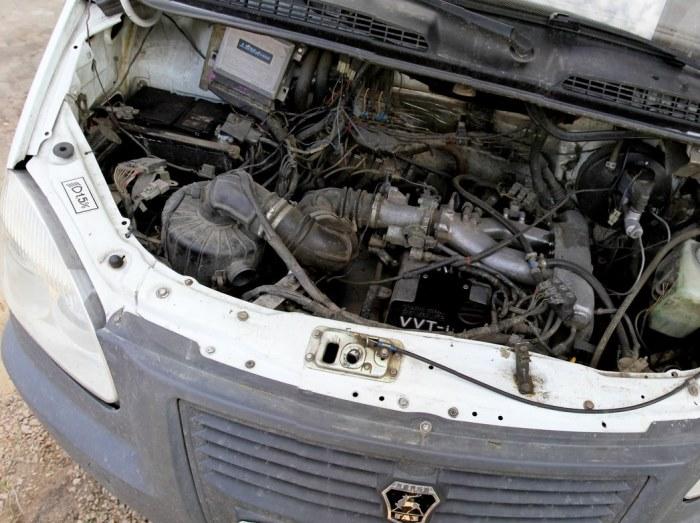

Johnny 30 Опубликовано 1 сентября, 2014 (изменено) тож все смотрю смотрю,кабину кромсают жестко,как то мне этот момент не нравится... https://b-a.d-cd.net/817d834s-480.jpg , https://f-a.d-cd.net/77d834s-480.jpg вот как я кромсал кабину, к сожалению сварщика у меня не было (сам варил) и печка у меня старого образца мотор двигать в кабину некуда... конечно места для вентиляторов совсем мало, но стоят и дуют https://g-a.d-cd.net/d38d20cs-480.jpg , а резать конечно правильнее тогда можно оставить родную термомуфту и вентилятор. Изменено 1 сентября, 2014 пользователем Johnny Поделиться сообщением Ссылка на сообщение Поделиться на другие сайты
vottakvot 3 Опубликовано 1 сентября, 2014 у меня тоже старого образца,точнее один корпус,внутрянка с американских тягачей.места нет ни грамма,торпеда еле налезла нашего радиатора мало будет? Поделиться сообщением Ссылка на сообщение Поделиться на другие сайты
Johnny 30 Опубликовано 1 сентября, 2014 у меня тоже старого образца,точнее один корпус,внутрянка с американских тягачей.места нет ни грамма,торпеда еле налезланашего радиатора мало будет? да не норм, тойотовский по шире конечно, но однорядный, покатался мне хватает, не греется, я поставил от бизнеса медный 3х рядный. Поделиться сообщением Ссылка на сообщение Поделиться на другие сайты

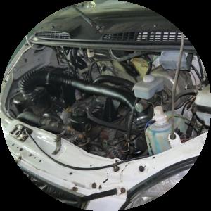

TAD 387 Опубликовано 4 сентября, 2014 Меня удивляют некоторые установщики. Как они дурят народ. Причем не правду на сайтах своих выкладывают.Вот живой пример...На фото один представлен TD27T, при нажатии на фото всплывает другая фото, и другого авто.В описании говорят что установлен бензин ))) Следует понимать что выкинули TD27T и поставили бензин ))) Поделиться сообщением Ссылка на сообщение Поделиться на другие сайты
