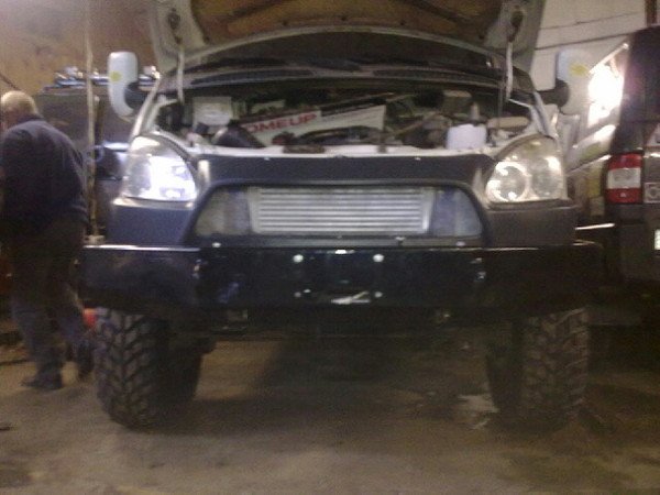

kompressor199 24 Опубликовано 31 января, 2012 тяжелый наверно бамперок получился?40кг + лебедь 38 кг Поделиться сообщением Ссылка на сообщение Поделиться на другие сайты
Yogurt 7 Опубликовано 1 февраля, 2012 Ниче так бамперок, сам делал? Толщина стали? Повторить для меня нельзя ли? )) Поделиться сообщением Ссылка на сообщение Поделиться на другие сайты
kompressor199 24 Опубликовано 1 февраля, 2012 (изменено) Ниче так бамперок, сам делал? Толщина стали? Повторить для меня нельзя ли? ))делал не я!А повторить смогут!4-5мм точно не знаю,профиль холодно-катаный Изменено 1 февраля, 2012 пользователем kompressor199 Поделиться сообщением Ссылка на сообщение Поделиться на другие сайты
kompressor199 24 Опубликовано 1 февраля, 2012 (изменено) тяжелый наверно бамперок получился? Изменено 1 февраля, 2012 пользователем kompressor199 Поделиться сообщением Ссылка на сообщение Поделиться на другие сайты
Денис10 35 Опубликовано 1 февраля, 2012 40кг + лебедь 38 кгВнушает! Соседи по дороге будут почтительней и кусты тоже. Скорее всего придётся тебе рессорных листов добавлять, всё таки лишних 80 кг нагрузки. Поделиться сообщением Ссылка на сообщение Поделиться на другие сайты
kompressor199 24 Опубликовано 1 февраля, 2012 Внушает! Соседи по дороге будут почтительней и кусты тоже. Скорее всего придётся тебе рессорных листов добавлять, всё таки лишних 80 кг нагрузки.листик кинуть не проблема,если понадобиться.эксплуатация покажет,наверно мягко будет ехаться!? Поделиться сообщением Ссылка на сообщение Поделиться на другие сайты
kompressor199 24 Опубликовано 1 февраля, 2012 листик кинуть не проблема,если понадобиться.эксплуатация покажет,наверно мягко будет ехаться!?А может пневматику замутить?Что бы рессоры не напрягать??? Поделиться сообщением Ссылка на сообщение Поделиться на другие сайты
федотданетот 145 Опубликовано 14 февраля, 2012 Жесткие пневмоблоеировки делает СПРУТ ульяновская фирма но им надо звонить спрашивать смогут они на газель сделать или нет она типа ARBковскойСамоблоки есть НИРФИ в нижнем делают у меня такие стоят в обеих мостах пока нормальноЕсть самоблоки с преднатягом ВАЛЛРЕЙСИНГ делает в самаре такие хочю поставлю когда нирфовские полетят либо СПРУТА самоблоки ДАК с одной стороны супер но почитал на форумах посидел недоделанный он какойто у многих шнек который шарики перемещает крошится и щелчки постоянно на поворотах Бампер сколько стоит?Передняя облицовка радиатора тоже смотрю другая специально под интеркуллер сделана,или я ощибаюсь? Где покупал и сколько данная облицовка стоит? Поделиться сообщением Ссылка на сообщение Поделиться на другие сайты
kompressor199 24 Опубликовано 14 февраля, 2012 Жесткие пневмоблоеировки делает СПРУТ ульяновская фирма но им надо звонить спрашивать смогут они на газель сделать или нет она типа ARBковскойСамоблоки есть НИРФИ в нижнем делают у меня такие стоят в обеих мостах пока нормальноЕсть самоблоки с преднатягом ВАЛЛРЕЙСИНГ делает в самаре такие хочю поставлю когда нирфовские полетят либо СПРУТА самоблоки ДАК с одной стороны супер но почитал на форумах посидел недоделанный он какойто у многих шнек который шарики перемещает крошится и щелчки постоянно на поворотах Бампер сколько стоит?Передняя облицовка радиатора тоже смотрю другая специально под интеркуллер сделана,или я ощибаюсь? Где покупал и сколько данная облицовка стоит?ответил в личку!ты выложи сюда что я тебе написал,а то может у кого из ребят такие же вопросы есть,писать заново некогда! Поделиться сообщением Ссылка на сообщение Поделиться на другие сайты

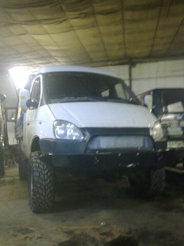

kompressor199 24 Опубликовано 14 февраля, 2012 это ещё не доконца доделано,расширители арок+люминий сверху бампера чтобы стоять было удобно Поделиться сообщением Ссылка на сообщение Поделиться на другие сайты
федотданетот 145 Опубликовано 14 февраля, 2012 Жесткие пневмоблоеировки делает СПРУТ ульяновская фирма но им надо звонить спрашивать смогут они на газель сделать или нет она типа ARBковскойСамоблоки есть НИРФИ в нижнем делают у меня такие стоят в обеих мостах пока нормальноЕсть самоблоки с преднатягом ВАЛЛРЕЙСИНГ делает в самаре такие хочю поставлю когда нирфовские полетят либо СПРУТА самоблоки ДАК с одной стороны супер но почитал на форумах посидел недоделанный он какойто у многих шнек который шарики перемещает крошится и щелчки постоянно на поворотах Бампер сколько стоит?Передняя облицовка радиатора тоже смотрю другая специально под интеркуллер сделана,или я ощибаюсь? Где покупал и сколько данная облицовка стоит? Бампер под ключ 36000.Облицовка была полностью бампером,теперь облицовка. да специально выбирал чтобы кулер вместился.Заказывал в самиге,1500 бампер+500 доставкаhttp://www.samig-nn.ru/ Поделиться сообщением Ссылка на сообщение Поделиться на другие сайты

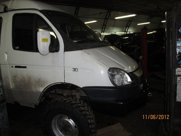

kompressor199 24 Опубликовано 20 февраля, 2012 вот такие расширители!сейчас разрабатывают подножки(силовые пороги) Поделиться сообщением Ссылка на сообщение Поделиться на другие сайты
kompressor199 24 Опубликовано 22 февраля, 2012 юбка кабины стала на 5 см короче,пластик демонтирован,извините за плохое качество фоток,щёлкал на телефон Поделиться сообщением Ссылка на сообщение Поделиться на другие сайты
