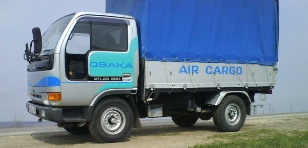

Alex636 7 Опубликовано 25 февраля, 2012 (изменено) это там где захлох нехватает?Обратил внимание, ты после того как глохнешь (около дерева), трогаешься рывками, колеса не успевают сцепление со снегом схватить. Предполагаю, что передаточное число не дает более плавно тронутся. Из опыта владения атласом скажу, что там даже в горку можно плавно тронутся без отката назад. Или такой момент был, когда застревал, включал первую передачу плавно отпускал сцепление и выходил сам толкал машину за проем двери (колеса крутились медленно-медленно). Изменено 25 февраля, 2012 пользователем Alex636 Поделиться сообщением Ссылка на сообщение Поделиться на другие сайты
kompressor199 24 Опубликовано 25 февраля, 2012 Обратил внимание, ты после того как глохнешь (около дерева), трогаешься рывками, колеса не успевают сцепление со снегом схватить. Предполагаю, что передаточное число не дает более плавно тронутся. Из опыта владения атласом скажу, что там даже в горку можно плавно тронутся без отката назад. Или такой момент был, когда застревал, включал первую передачу плавно отпускал сцепление и выходил сам толкал машину за проем двери (колеса крутились медленно-медленно).заглох из за того что со 2 скорости хотел тронуться,у меня есть ещё одна обычная газель с таким же двигуном.Вот она в горку въезжает без нажатия на газ.чуть позже ещё видюхю сниму,чтобы уже наверняка выяснить что делать дальше Поделиться сообщением Ссылка на сообщение Поделиться на другие сайты
Alex636 7 Опубликовано 25 февраля, 2012 (изменено) заглох из за того что со 2 скорости хотел тронуться,у меня есть ещё одна обычная газель с таким же двигуном.Вот она в горку въезжает без нажатия на газ.чуть позже ещё видюхю сниму,чтобы уже наверняка выяснить что делать дальшеНу если так тогда пока сказать нечего, жду следующую видюху, удачи!! P.S Сними как она себя ведет в обледенелый подъем (как трогается) Изменено 25 февраля, 2012 пользователем Alex636 Поделиться сообщением Ссылка на сообщение Поделиться на другие сайты
