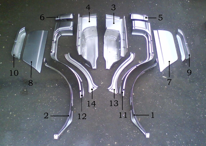

romeo52 1 Опубликовано 25 января, 2012 Кто нибудь уже связывался с заменой кузовщны рем комплеками и на сколько по времени хватает такого ремонта? Поделиться сообщением Ссылка на сообщение Поделиться на другие сайты

R18 8 Опубликовано 25 января, 2012 заказал ремкомплект на сдвижную дверь. как сойдет снег буду делать, варить буду точками с засверливанием, наружную панель, внутреннюю часть зафигачу как придется :) Промажу преобразователем, кислотная грунтовка, потом в стык нафигачу масла. Поделиться сообщением Ссылка на сообщение Поделиться на другие сайты

Симбир 917 Опубликовано 25 января, 2012 а как с ремонтом бочины, той что напротив сдвижной двери? Я временно сделал накладку и Боди закидал.Делал кто-нибудь? Поделиться сообщением Ссылка на сообщение Поделиться на другие сайты
R18 8 Опубликовано 25 января, 2012 а как с ремонтом бочины, той что напротив сдвижной двери?это где бензобак чтоле? тоже есть ремвставка отдельно и весьма не дорого. Поделиться сообщением Ссылка на сообщение Поделиться на другие сайты
romeo52 1 Опубликовано 26 января, 2012 а как с ремонтом бочины, той что напротив сдвижной двери? Я временно сделал накладку и Боди закидал.Делал кто-нибудь?Зачем делать еси она продается... Поделиться сообщением Ссылка на сообщение Поделиться на другие сайты
pofigist 1 Опубликовано 26 января, 2012 (изменено) а где и по чем подобные комплекты продают?ссылка есть? Изменено 26 января, 2012 пользователем pofigist Поделиться сообщением Ссылка на сообщение Поделиться на другие сайты
romeo52 1 Опубликовано 26 января, 2012 (изменено) а где и по чем подобные комплекты продают?ссылка есть? http://zavod-nn.ru/eco11.htmlдоставка тож возможна Изменено 26 января, 2012 пользователем romeo52 1 Поделиться сообщением Ссылка на сообщение Поделиться на другие сайты

R18 8 Опубликовано 27 января, 2012 http://zavod-nn.ru/eco11.htmlдоставка тож возможнавменяемые продавцы, цены такие же как на сайте, отправляют, и отправка мелочевки в пределах 1000км не так и дорого...Жду вот когда посылка от них придет Поделиться сообщением Ссылка на сообщение Поделиться на другие сайты

Симбир 917 Опубликовано 9 февраля, 2012 Зачем делать еси она продается...Я не знал об этом , интересует сама технология.Вырезаем по периметру и ввариваем? А сам шов как,по всей длине же не проваришь? Поделиться сообщением Ссылка на сообщение Поделиться на другие сайты

Полотенчик 8 Опубликовано 9 февраля, 2012 Вот это я удачно зашел. Надо с обоих сторон арки задние менять, а я видал только целиком боковину в продаже. Теперь буду знать, что и арки отдельно есть. Поделиться сообщением Ссылка на сообщение Поделиться на другие сайты
