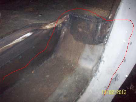

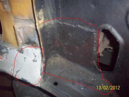

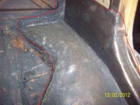

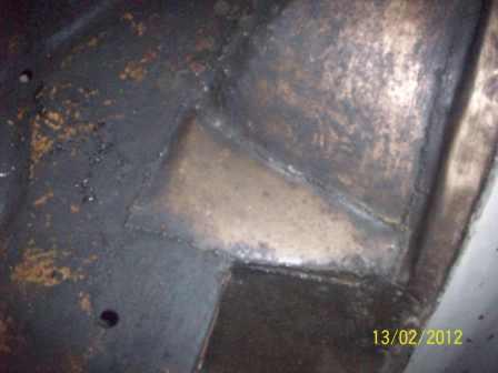

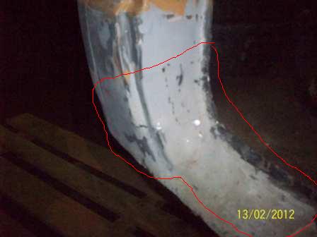

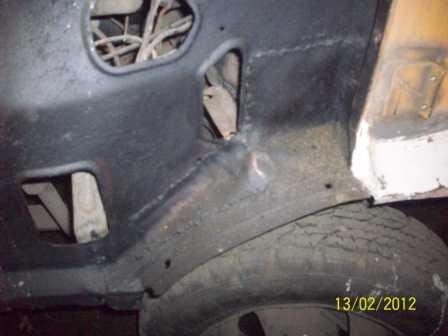

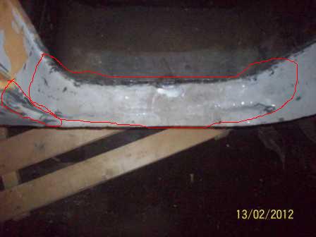

Den082 0 Опубликовано 15 февраля, 2012 Здраствуйте принимайте новичка.Наднях заканчиваю со сваей кабиной вот хотелось тоже фото работы показать,варил из железа толщиной 1,8мм инвертором .правда уже почти всё зашпаклевал да мастикой замазал.Нус папробую фото загрузить. Поделиться сообщением Ссылка на сообщение Поделиться на другие сайты

За газель 8 Опубликовано 15 февраля, 2012 С такими порогами тебе и мины не страшны))) Поделиться сообщением Ссылка на сообщение Поделиться на другие сайты

олег самара 306 Опубликовано 17 февраля, 2012 а как с ремонтом бочины, той что напротив сдвижной двери? Я временно сделал накладку и Боди закидал.Делал кто-нибудь?Вот,пока маюсь бездельем,решил тоже казенного "Соболя" подремонтировать,вспомнить "жестяное" прошлое...Покупаешь ремонтную накладку.Отрезаешь по середке подштамповки,только аккуратно,чтоб усилитель не срезать.Потом обрабатываешь преобразователем ржавчины.На снимке видно,что усилитель тоже отгнил,его низ срезаешь до чистого металла.Привариваешь сначала пластину усилителя,потом наружнюю накладку.Несколько советов:При демонтаже больших панелей не режьте "на глаз",сначала отчертите маркером..Панели и ремонтные узлы изначально при подгонке не прихватывайте сваркой,а закрепите саморезами...После окончательной подгонки и прокалывании отверстий для сварки деталь желательно загрунтовать..При работе зубилом и болгаркой ВСЕГДА пользуйтесь защитными очками.При проведении сварочных работ ВСЕГДА держите под рукой ведро воды.брызгалку с водой а еще лучше-углекислотный огнетушитель...При сварке "полуавтоматом".если имеется возможность,лучше вместо углекислоты использовать смесь углекислоты с аргоном. 1 Поделиться сообщением Ссылка на сообщение Поделиться на другие сайты
Paul626 0 Опубликовано 26 мая, 2012 Вот,пока маюсь бездельем,решил тоже казенного "Соболя" подремонтировать,вспомнить "жестяное" прошлое...Покупаешь ремонтную накладку.Отрезаешь по середке подштамповки,только аккуратно,чтоб усилитель не срезать.Потом обрабатываешь преобразователем ржавчины.На снимке видно,что усилитель тоже отгнил,его низ срезаешь до чистого металла.Привариваешь сначала пластину усилителя,потом наружнюю накладку.Несколько советов:При демонтаже больших панелей не режьте "на глаз",сначала отчертите маркером..Панели и ремонтные узлы изначально при подгонке не прихватывайте сваркой,а закрепите саморезами...После окончательной подгонки и прокалывании отверстий для сварки деталь желательно загрунтовать..При работе зубилом и болгаркой ВСЕГДА пользуйтесь защитными очками.При проведении сварочных работ ВСЕГДА держите под рукой ведро воды.брызгалку с водой а еще лучше-углекислотный огнетушитель...При сварке "полуавтоматом".если имеется возможность,лучше вместо углекислоты использовать смесь углекислоты с аргоном. Все правильно, только сварочная смесь Ar+CO2 в наших случаях не применяется: аргон не переносит ржавчины. шов будет пористым, рваным. а кислоте до фонаря. легкий налет не страшен. Поделиться сообщением Ссылка на сообщение Поделиться на другие сайты
