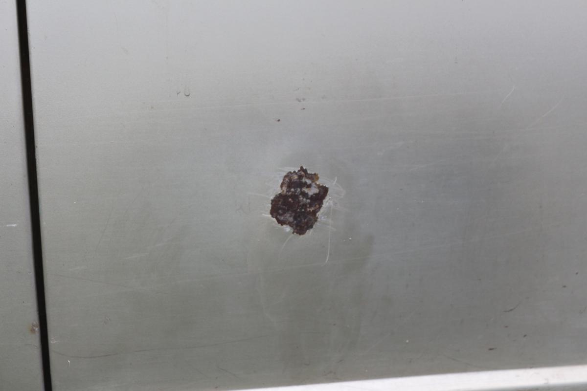

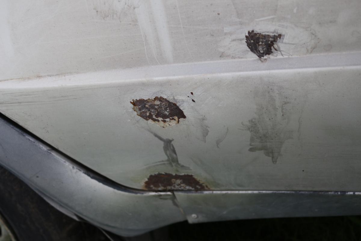

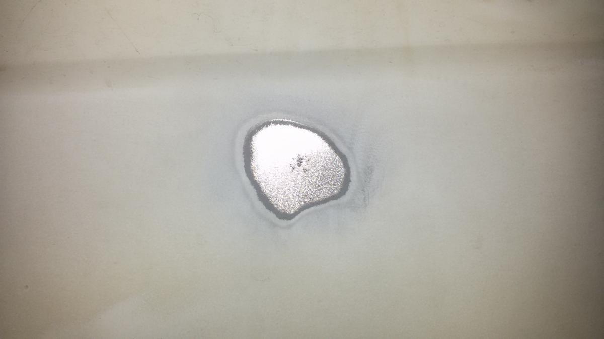

Ребятки а что вы делаете с такими точечками? Цинкарем вымыть или балгаркой? Боюсь прожгу дырку балгаркой.
Кислород
Может сверлом высверлить, а потом полуавтоматом заварить.

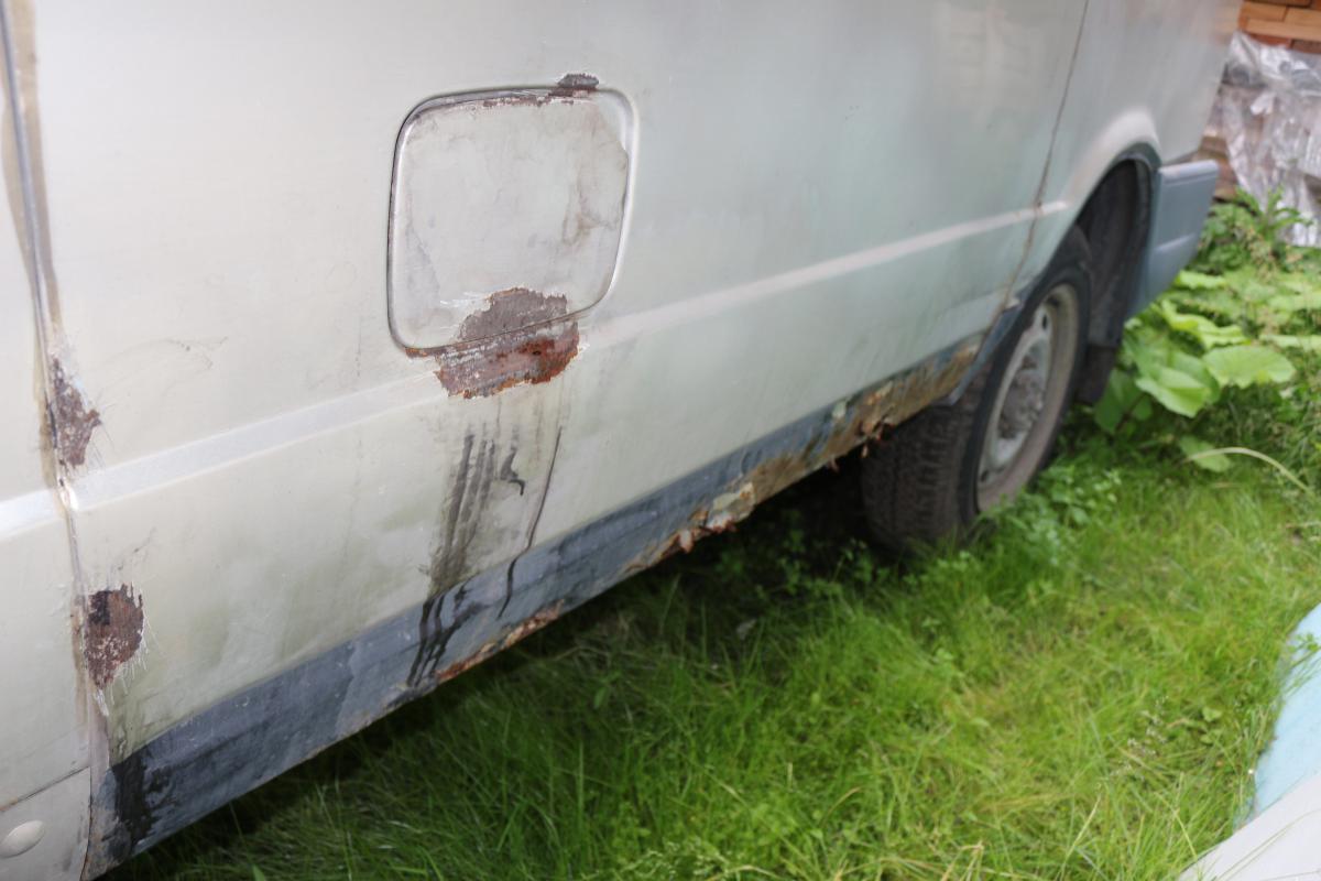

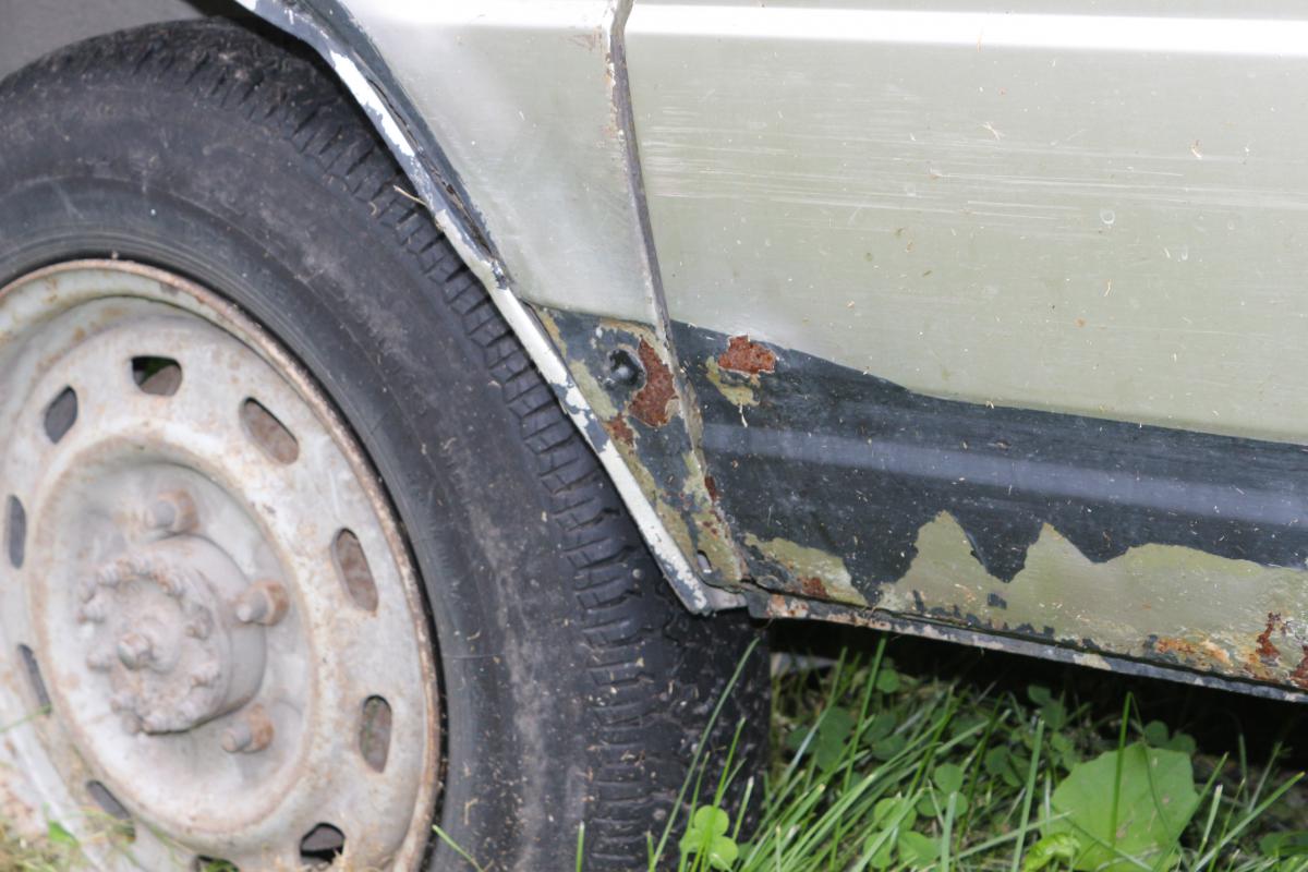

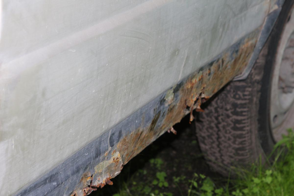

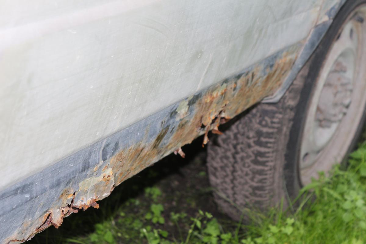

привет газелеводам, приобрёл недавно соболька с кучей болячек по кузову, хочу начать с замены гнилушки с о стороны бензобака внизу, купил ремвставку осталось только присобачить, внимание вопрос! расскажите технологию замены.
я хочу сделать так: т.к. коррозия пошла прямо до люка бензобака то ремвставку резать небуду, а на месте вырежу по ремставке, варить хочу встык (поправьте  если не так пишу) шов будет сплошной или с промежутками пока не определился - читаю по форумам. Дальше шов обрабатывается болгаркой до более ровного состояния. чем красить шов не знаю, вроде где-то писали про герметик, ремвставку тоже перед установкой нужно чем то красить?
как дальше обрабатывать поверхность хочу услышать от вас советы.
Заранее спасибо!!!
Ram
вангазыч,
Ремаставку грунтовать обязательно, варить не в стык а в нахлест сделав отверстия на деталях, потом их обвариваешь, естественно не сплошным швом, а точками. Потом шлифуешь болгаркой, и шов кислотным грунтом, затем шпаклевка, грунтовка, покраска. где не лицевая часть швы шовным герметиком обрабатывай.

msv
вангазыч,
По кислотному грунту нельзя шпаклевку,сначало акриловый двухкомпонентный грунт а потом уже шпаклевать.

Согласен с превидущими комет. но в нахлест переход делать не айс , сварка только точки при сплошном металл поведет так что ... ну ты понял , по вставки отмеряешь линию отреза далее отпиляй от края отпила отступив 0.5-1 см с промежутком 5-10 см посекателем (дырокол для металла) например вот такойhttps://yandex.ru/images/#!/images/search?img_url=http%3A%2F%2Fligovka44.ru%2Fupload%2Fvideo%2Fthumbs%2Fsmall%2Fe%2F3%2F0%2Fe30a7589f902bcc17e00869598ee3f1a.jpg&_=1437920368258&text=%D0%BF%D1%80%D0%BE%D1%81%D0%B5%D0%BA%D0%B0%D1%82%D0%B5%D0%BB%D1%8C%20%D0%BE%D1%82%D0%B2%D0%B5%D1%80%D1%81%D1%82%D0%B8%D0%B9%20%D0%B2%20%D0%BC%D0%B5%D1%82%D0%B0%D0%BB%D0%BB%D0%B5&redircnt=1437920363.1&pos=22&rpt=simage подкладываешь с изнутри полоску металла , любой старый кусок капота. крыла и тд. предворительно зачищеный и провариваем через отверстия используя полуавтомат ( газом слишком большое пятно прогрева а это зло , электро пожгет) прикладываем ремнакладку заранее просеченую так-же и провариваем сначала стык поджимая металл изнутри а потом низ. Далее шлифовка болгаркой , грунтовка, шпаклевка сначала со стекловолокном перешкуривание , финишная шпаклевка - перешкуривание возможно не один раз, грунтовка ну и покрас. В преведущих коментах на моих фото есть сплошной шов но там много ребер жосткости + варился он в 3-5 приемов через промежутки. Это чтоб исключить вопросы :P

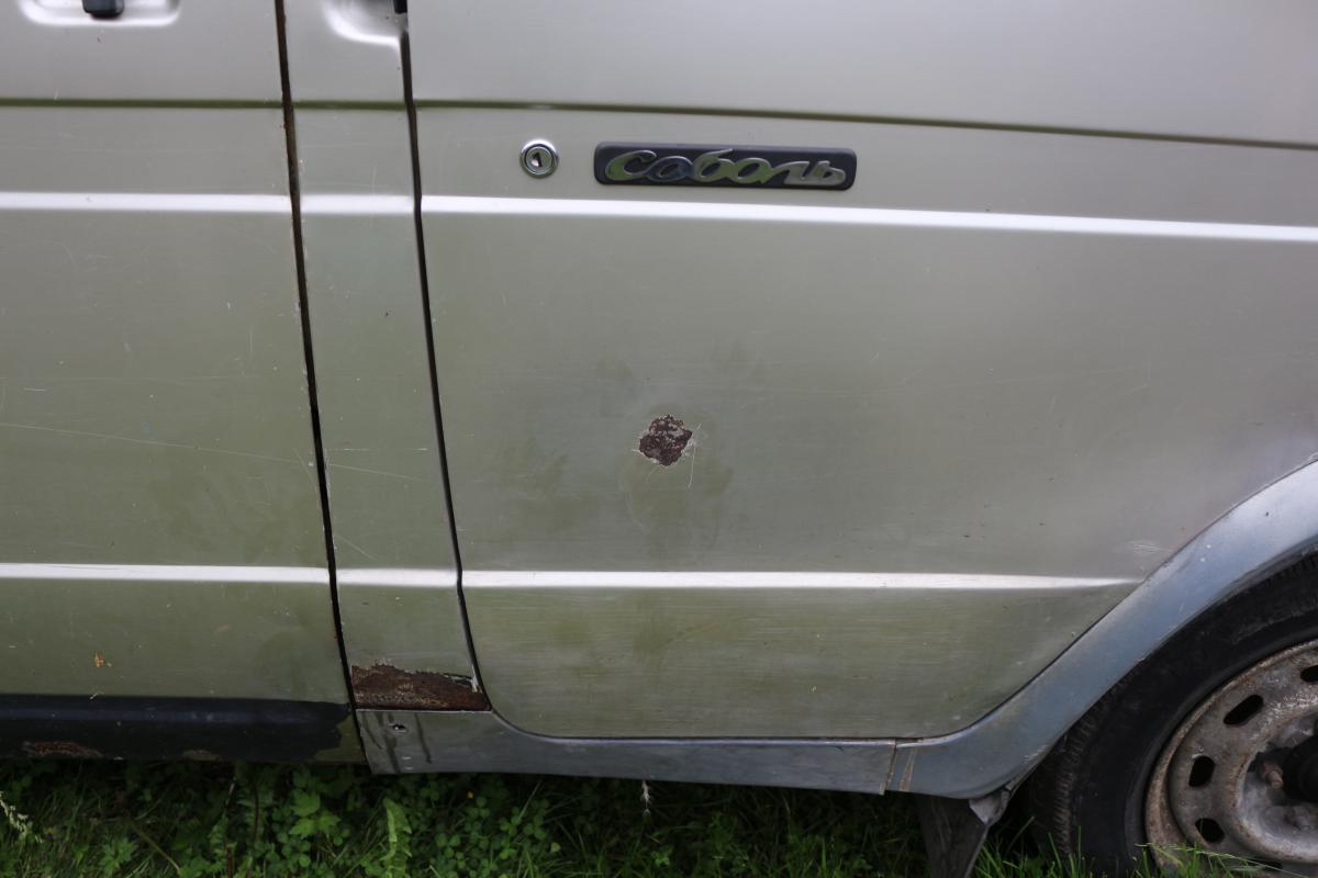

вангазыч
дырокол отсутствует, но дрель подойдёт наверно.
как обрабатывать места ржавчины на дверях у меня на фотках видно.
ремвставку нужно ли обрабатывать отдельно?
msv
https://youtu.be/azVhINAP0ME по удалению ржи.Ремонтную вставку и все что под ней нужно обрабатывать и красить а место сварки еще и сварочным грунтом пройти(если денег не жалко) он не горит.
Ну а потом после покраски продуть/пролить всю машинку смесью отработки,пушсала и какогонибудь битума или мастики,она за это только спасибо скажет.
