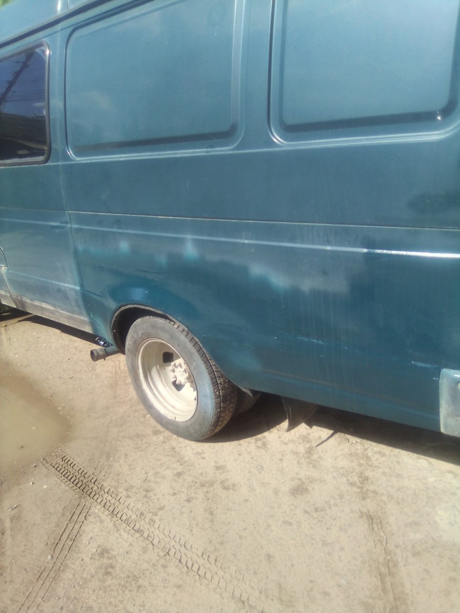

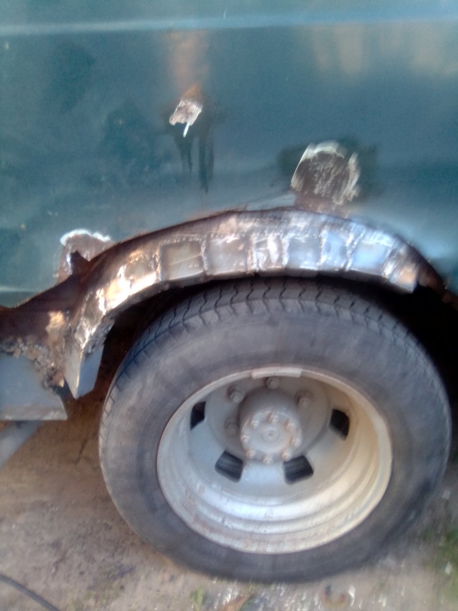

мотовоз 1 Опубликовано 19 июня, 2023 @romeo52 Ремонтировал арку кусочками а наруже вставка ремкомплекта но погода не дала покрасить-дожди и похолодание! Поделиться сообщением Ссылка на сообщение Поделиться на другие сайты
Валерий(69) 1 511 Опубликовано 20 июня, 2023 3 часа назад, мотовоз сказал: @romeo52 Ремонтировал арку кусочками а наруже вставка ремкомплекта но погода не дала покрасить-дожди и похолодание! Это труда сколько вложил... Есть готовые арки также как и наружные. Поделиться сообщением Ссылка на сообщение Поделиться на другие сайты
